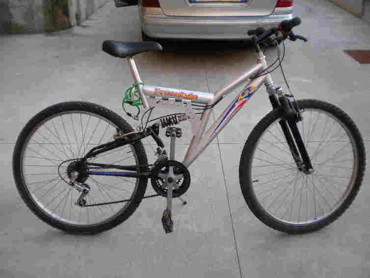

34,43 KBCiao a tutti sono un nuovo iscritto ma è da un po' di tempo che vi leggo, vi scrivo per avere alcuni consigli su come elettrificare la mia mbt. Per rispondere anticipatamente ad alcune vostre domande in modo che mi possiate aiutare dico che verrà usata esclusivamente nel tempo libero con una percorrenza dai 35 50 km in zona collinare quindi pianura ma anche salite mediamente con pendenze sul 6-7% raramente al 10% il mio peso è di 70 Kg, vorrei una pedalata assistita perché l’uso sarà prevalentemente sportivo (vi allego due foto della bicicletta) i consigli che vi chiedo sono: meglio un anteriore o posteriore e di che potenza ( so già che sopra i 25 watts sono illegali ) visto il tipo bicicletta (c
35,57 KBirca 19 kg in acciaio biammortizzata anche se non di grande qualità), visto il tipo di uso che intendo farne, per la batteria sarei orientato per una autocostruita al litio con celle di Dennj anche su questo vorrei un vostro consiglio sul numero di volt e di ampere necessari, il pacco lo metterei su un portapacchi posteriore da ultimo per la velocità chiaramente assistita vorrei poter arrivare sui 35 km orari.

Ciao, se metti la batteria dietro, (l'unico portapacchi che puoi usare è quello che si fissa alla pipa della sella, magari con un rinforzo sotto) sarebbe meglio avere il motore davanti per equilibrare i pesi. Dal tipo di forcella che hai non dovresti incontrare difficoltà particolari nel montaggio. Per la velocità non ci sono problemi, aiutando un pò sia il Bafang che il Nine154 arrivano a quei livelli già a 36v e a 48v li superano abbondantemente.

potresti valutare anche l'acquisto di una nuova bici, in fondo l'investimento che devi fare meriterebbe qualcosa di più.
Senza offesa, siamo quasi al peggio che c'è sul mercato, è giusto investirci soldi, tempo e fatica e avere poi un risultato che magari non ti soddisfa appieno? Tra batteria e motore siamo di certo a più di 500€, se ti orienti sul litio, aumentando voltaggi e capacità le cose si mettono peggio. Forse è il caso di valutare un mezzo di partenza migliore

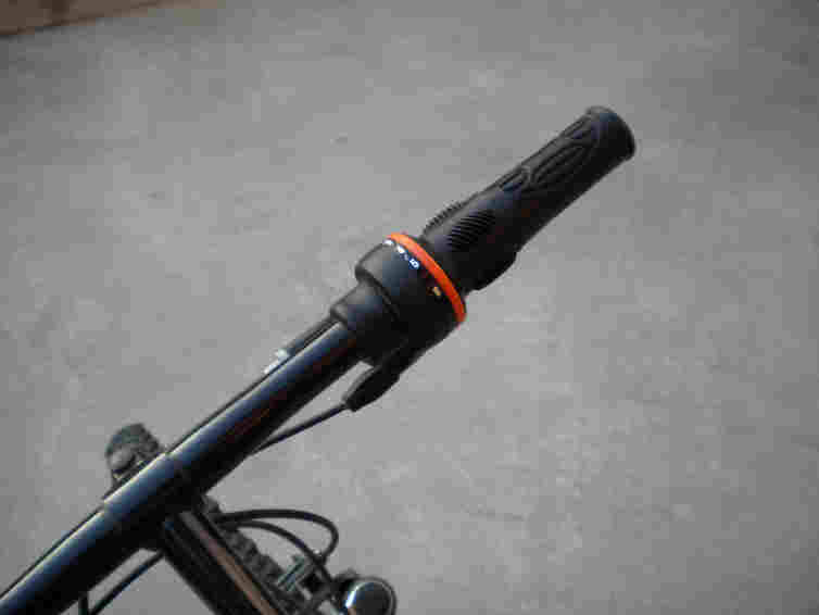

Grazie per le risposte il portapacchi è proprio quello che dici tu garantito fino a 9 Kg. Il problema che mi ponevo è che con un motore anteriore visto che nei kit ci sono le anche le manopole potrei avere dei problemi con il cambio visto che quello di questa bicicletta è a manopola, come si potrebbe fare perche anch'io per la distibuzione dei pesi ritengo l'anteriore più giusto. grazie . meglio bafang o nine sapete dirmi i pro e i contro dei due per la Vs. esperienza

Anche io ho i comandi del cambio a manopola: fatti mandare un accelleratore a pollice (Thumb) e non avrai problemi visto che viene montato internamente rispetto ai comandi del cambio e alle leve freno. Riguardo ai motori, i Nine anteriori sono affidabili (senza ingranaggi interni) e veloci, i Bafang (con riduttore interno) più adatti alle salite e dotati di ruota libera (quando sono spenti non fanno nessun attrito).

Grazie per le risposte scusate se vi chiedo qualche altro parere, io avevo scelto questa bici che daltra parte ho già in casa perché al di là dei cambi e del sistema frenante ha un robusto telaio d'acciaio massiccio, sulla forcella anteriore non mi esprimo però mi avete fatto venire un dubbio. Vorrei ancora un chiarimento sul Nine il modello anteriore da 360 W che mi sembra più economico del bafang e sul quale sarei orientato, come va a in salita visto che sul mio territorio ci sono alcune salite anche se non ripide per capirci di tipo collinare ma molti tratti di piano? senza assistenza elettrica la ruota crea molto più attrito? nella pedalata assistita che tipo di differenza si sente rispetto ad un posteriore? da ultimo scartando per il momento le LifePo4 quale tipo celle scegliereste? quelle di Dennj per capirci(che tra l'altro non risponde a una mia E-mail oppure le Nimh? tenete presente che ne farò un uso saltuario soprattutto d'inverno, a proposito di questo essendo che per il progetto mi ci vorrà qualche mese è meglio aspettare ad acquistare le batterie perché se restano inutilizzate per lungo periodo prima dell'assemblaggio possono rovinarsi ? oppure è irrilevante visto che non sono mai state caricate. Scusate ancora l'ultima domanda (più ci penso e meno certezze ho anche se ho letto molto) ma se usassi le NiMh è necessario il BMS oppure possono essere collegate tutte assieme? Scusate ancora sono molte domande ma come vedete ho molti dubbi anche dopo aver letto l'enciclopedia . Ciao ancora a tutti.

PS) Se la forcella è in acciaio (prova con una calamita) non hai nessun problema...
