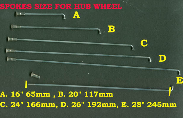

Inserito il - 12/07/2007 : 14:07:08  Mostra Profilo Invia a Alex-One-One un Messaggio Privato  Rispondi Quotando
Ma i raggi per passare al 28" non vanno da 245 mm?

ferronis
604 Messaggi
Inserito il - 13/07/2007 : 00:09:37  Mostra Profilo  Visita l'Homepage di ferronis Invia a ferronis un Messaggio Privato  Rispondi Quotando
45,99 KB
I raggi da 245 vanno su un cerchio basso, il cerchio della triban è più spesso e ci vogliono i 235, queste sono prove già fatte è per questo che ti consiglio di lasciare il cerchio da 26".
