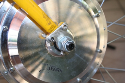

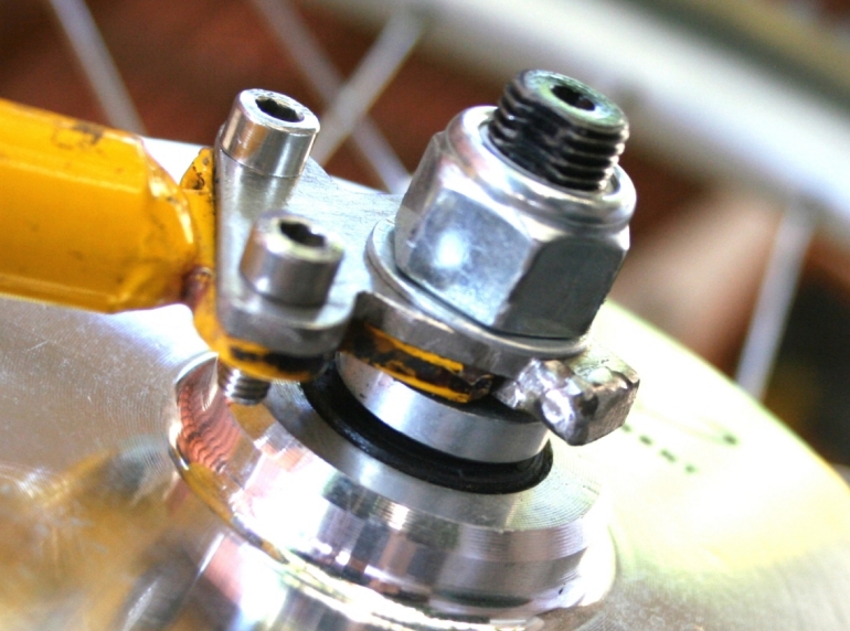

Questo è il fermo anti torsione che mi sono costruito,il foro centrale deve rispecchiare l'albero motore.
90,16 KB
139,48 KB
290,42 KB
CHE IL NINE SIA CON VOI
Inserito il - 01/08/2007 : 22:15:11  Mostra Profilo Invia a job un Messaggio Privato  Rispondi Quotando
Complimenti Dido... è pure fotogenico... le foto sembrano in 3d ...;))

Inserito il - 01/08/2007 : 23:00:06  Mostra Profilo Invia a elle un Messaggio Privato  Rispondi Quotando
dido grazie delle immagini... come al solito, spiegano più di mille parole...

per curiosità , che saldatore hai usato per costruire il pezzo?
dido
438 Messaggi
Inserito il - 01/08/2007 : 23:48:28  Mostra Profilo Invia a dido un Messaggio Privato  Rispondi Quotando
Saldatrice elettrica con elettrodo per l'acciaio visto che il materiale è acciaio inox.
Poi per sicurezza ho messo 2 dadi autobloccanti.

Dido fai paura!! Ma chi è in grado di fare 'na roba del genere? riesci a postare tutta la bici? sono curioso

A me sembra una buona saldatura , io ho una piccola saldatrice però quando saldo qualcosa faccio pena io e le saldature

Fabio T
1419 Messaggi
Inserito il - 03/08/2007 : 21:44:22  Mostra Profilo Invia a Fabio T un Messaggio Privato  Rispondi Quotando
Con un contatto a pulsante classico la vedo difficile (di solito sono più grossi e di forma quadrata).
Potreste cercare in giro dei sensori di Hall ma vi complicate con l'elettronica di controllo.
