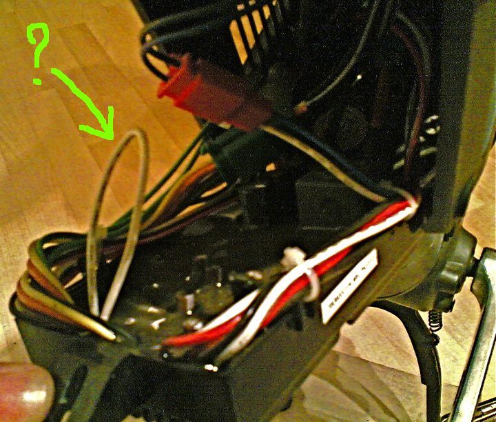

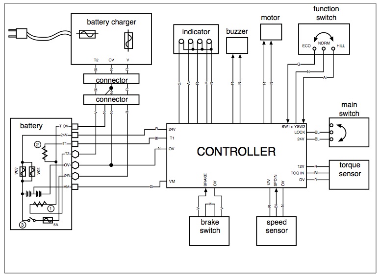

Cari tutti,
potrebbe esser arrivato il momento di liberare il controller della Enjoy dalla schiavitu` de Il Filo Bianco. La prima mossa e` l'individuazione del celebre filo.
Da quanto appreso, nelle precedenti discussioni, tale filo non comparirebbe nello schema ufficiale del controller!
Controller!:
96,41 KB
Forse che sia questo filo bianco che sbuca fuori dalla controller della mia Enjoy con fare arrogante?
Filo?:
109,9 KB
Che ne pensate? Sicuramente alcuni di voi hanno gia` avuto a che fare con questo filo... Non vorrei tagliare il filo sbagliato!
Grazie.
giamps
P.S. Installerei un interruttore.
2 P.S. Scusate per la pessima qualita` della foto.

Inserito il - 06/12/2007 : 23:59:13  Mostra Profilo Invia a pixbuster un Messaggio Privato  Rispondi Quotando
Siiiiiiiiiiii mi pare che sia
proprio quello: ti consiglio, una volta tagliato, di isolare bene le due estremità perchè non vadano a toccare qualcosa di elettrico e nemmeno la carrozzeria
Io avevo montato un piccolo interruttore per passare da "filo connesso" a "filo staccato" (da usare rigorosamente a bici spenta)
proprio quello
Perfetto! Mi sembrava, in effetti, troppo diverso dagli altri, li` da solo a farla da padrone! Mentre gli altri sono tutti ordinati e legati a squadre. Posso operare!!
Saro` molto attento. In effetti, ho intravisto un po' di nastro adesivo e *forse* un cavo non del tutto coperto in fondo alla centralina... C'e` anche una vite troppo lunga che pare sfiorare alcuni fili!
Mi ricordavo bene! Infatti sara` la mia stessa soluzione; devo solo trovare un interruttore minuscolo, che sia impossibile o quasi da attivare per errore. Prima devo trovare un negozio di elettronica, pero`.
Grazie.
Ciao!
Giampi

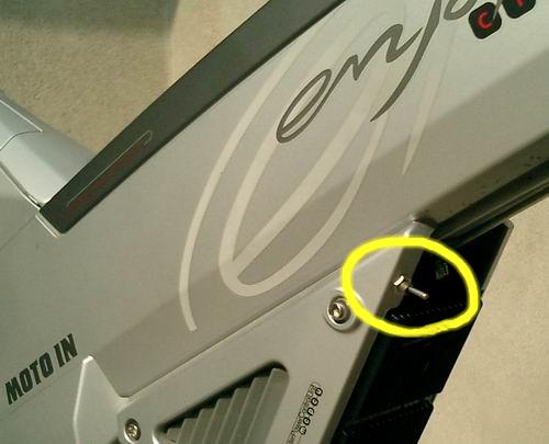

giampiero
539 Messaggi
Inserito il - 15/12/2007 : 15:39:38  Mostra Profilo Invia a giampiero un Messaggio Privato  Rispondi Quotando
Siiiiiiiiiiii mi pare che sia proprio quello
Era lui!
Ho provato la *nuova* Enjoy e sono rimasto impressionato!
Col selettore in posizione 1 (ex-eco, ex-assistenza-minima), la bici e` limitata come in origine, ma mi sembra che l'assistenza non sia al livello massimo, ma al livello medio.
Col selettore in posizione 3 (ex-assistenza-massima), per quelle poche centinaia di metri percorse, mi sembra un motorino un po' sciocco, non perche' si attivi dopo qualche pedalata ma perche' non capisce i rapporti ne' regge molto senza sostegno. Non credo che l'utilizzero` mai... In ogni modo, dovrei fare qualche giro per capirne bene il funzionamento. L'altro giorno avevo il portapacchi carico e una busta Ikea stracolma di cibo sul manicotto del manubrio.
Infine, col selettore in posizione 2 (ex-assistenza-normale)... ... L'Enjoy e` finalmente una bici, perche' sparisce il blocco motore alla 46ma pedalate al minuto (un limite *bassissimo*! Credo che Flyer, Giant e altre viaggino in assistenza fino a 80/85 pedalate al minuto)!! E` questa la vera notizia... Non tanto l'assistenza continua anche al superamento del limite legale dei 25Km/h!
Ora la pedalata e` fluida e naturale, senza quei blocchi magnetici non appena si pedali un po' piu` velocemente, senza quella brusca interruzione intorno ai 25Km/h.
So che si sapeva gia`... ma fa bene ripeterlo: il motore della Enjoy e` una bomba. Quanto sara` il picco: millemila KW!
