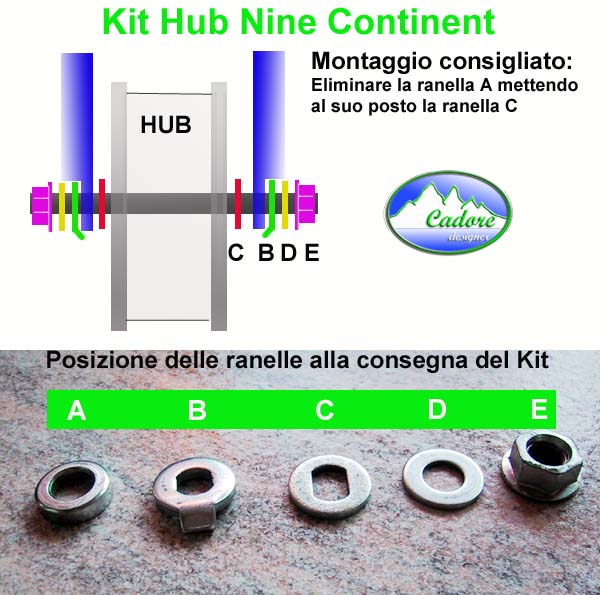

Non so se vi ricordate il problema delle rondelle di spessore date con il kit, ebbene non so se è stato perchè la fabbrica ha letto la mia pagina Web, il forum Jobike o Cyclurba dove Snickers ha pubblicato il mio disegno, ma sta di fatto che ora il Kit mi è arrivato con delle ranelle dello spessore di 2mm come avevo segnalato.
Rimangono sempre in dotazione gli spessori da 5mm che ora hanno uno strano profilo obliquo su una faccia della ranella., a cosa possano servire per me è un mistero, potrei azzardare per chi fosse costretto a divaricare i gambi delle forcelle
per fare entrare il motore, in tal modo gli spessori obliqui compenserebbero
la non planarietà fra le parti, ma sinceramente se già non entra il motore mettere
in piu' 10mm di spessore non mi sembra una soluzione al problema.

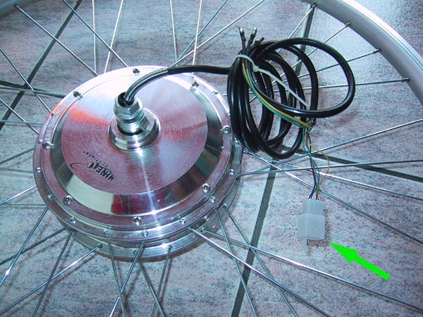

Come già scritto sul primo post del Kit, ora pur essendoci le ranelle adatte, come prima da un lato non ci sono problemi a posizionare le ranelle corrette,
ma dal lato del cavo per forza di cose occorre smontare il connettore, sfilare le ranelle e ,attenzione, rimetterle nella sequenza giusta per non dover smontare un'altra volta il connettore in caso di errore.
84,2 KB
Porre attenzione anche alle ranella con i denti di riferimento, vanno orientate allo stesso modo quando le infilate sui perni ed il dente va rivolto verso il terreno a ruota montata.
Per facilitare le operazioni ho rifatto un disegno:
79,87 KB

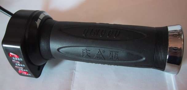

Manopola acceleratore con indicazioni tensioni di batteria
Come già postato sul forum Il kit a quanto pare a seconda della disponibilità viene consegnato con la manopola con indicatore di tensione integrato, oppure senza nulla.
In questo KIt è presente quella con le indicazioni di tensione, ho cosi' potuto rilevare le tensioni di soglia.
12,21 KB

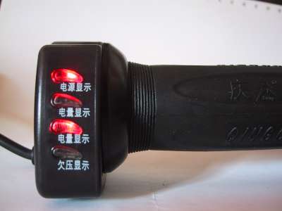

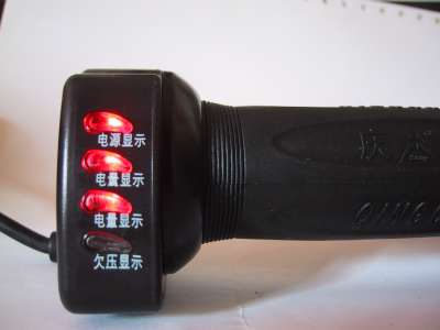

A fianco della manopola ci sono 4 spie rosse
- con una tensione di batteria di 34V-42V restano accesi i 3 led superiori
9,09 KB
- con 32,77V rimane acceso il primo led superiore ed il 3° led (10,9V x elemento)
9,08 KB

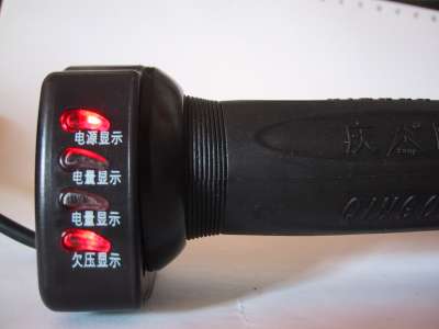

- con 31,60V rimane sempre acceso il 1° led superiore e l'ultimo led in basso (10,53V per elemento)
9,13 KB
