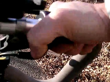

Eppure è proprio così, oggi lo confermo anche con pressione a 6 atm. la piccola adesso è proprio comoda. Forse il motore "macina" le vibrazioni ]
Confermo con la prova di oggi anche la comodità dell'acceleratore a pollice, col freddo che faceva e tenendolo sempre premuto poteva essere fastidioso invece è perfetto, perchè lo tengo con l'incavo del pollice come da foto e quindi ruoto solo il polso
