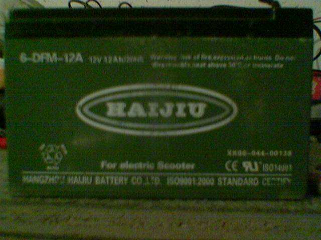

è andata una delle tre batterie 12V 12ah del mio monopattino elettrico..
non riesce a tenere la tensione, le altre due sono stabili a 13,2V mentre la terza scende pian piano fino a 10,8V, credo che qualche elemento sia andato

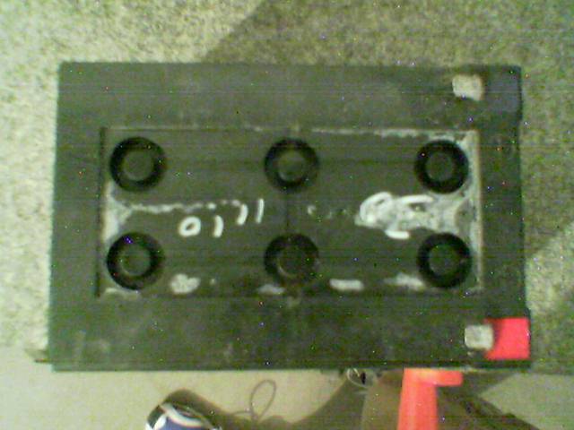

ho tolto il coperchio superiore e ho visto che ci sono dei tappini di gomma. Ho letto da qualche parte che un tizio è riuscito a recuperare un pò, non del tutto, la sua batteria mettendoci nei tappini dell'acqua distillata, credete che io possa fare lo stesso?

trovato..
http://www.arigenzano.it/Tecnica/Il%20ciclatore.pdf
cosa ne pensate? Si può fare?
Fabio T
1419 Messaggi
Inserito il - 13/07/2008 : 21:39:54  Mostra Profilo Invia a Fabio T un Messaggio Privato  Rispondi Quotando
Prova, come dice l'autore dell'articolo pegio di così non può andare!
