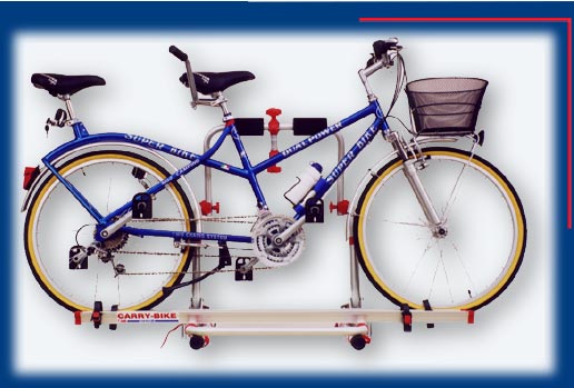

Salve a tutti, sono nuovissimo del forum ed interessatissimo a "tutto" ciò che riguarda le bici a pedalata assistita.
Mi scuso e non me ne vogliate se apro un post nuovo per un argomento che non so se forse è stato già discusso, ma non ho molto tempo da passare al PC, almeno in questo periodo.
La mia esigenza è questa:
Come Paolo, ma io più fortunato di Lui, ho necessità di un tandem a pedalata assistita, in quanto io soffro di vertigini-sindrome di Meniere. Nel contenmpo ho necessità di trasportarlo in camper.
Il peso complessivo di me e mia moglia è di circa 150Kg.
Avrei pensato di acquistare lo speedbike di cui allego foto in sostanza è quello delle dimensioni di una "normale" MTB con la padalata del passeggero innestata sul mozzo della ruota posteriore. E' molto gradevole. Cosa fare per renderlo a pedalata assistita per le seguenti esigenze:
1. Buona autonomia;
2. Batterie leggere;
3. Ccapacità di affrontare buone pendenze;
Insomma un po' di tutto ma buono!!!
Spero di non essere molto esigente, ma il tutto mi darebbe grande soddisfazione.
Inoltre avrei pensato ad un Kit di circa € 250,00 in vendita su EBAY con il motore innescato sulla ruota anteriore. Cosa mi dite?
Se inoltre siete a conoscenza di aziende che hanno già provveduto in merito, me le segnalate?
A VOI tutti le professionali risposte ed un grazie 1000 1000 anticipato.

Per il tandem, potresti sentire Microbike visto che sei a Roma, ma loro montano un motore centrale, quindi non so se va bene per quella trasmissione .
In alternativa, se ci sai fare con meccanica ed elettricita', un bel motore al mozzo anteriore (nine, crystalite, ecc), con magari le batterie alloggiate dietro la prima sella , se c'e' spazio.
In entrambi visto il peso complessivo, e non conoscendo la vostra forma fisica e voglia di pedalare, ti posso solo dire di prendere in considerazione l'adozione di un motore potente in salita (molta coppia) decidi anche se vuoi rimanere nei 250W di legge o farti un tandem per uso su strade non pubbliche.

Il kit Microbike si può anche montare su un tandem, ma dipende che intende Franco con buona autonomia. A settembre comunque dovrebbero arrivare le batterie al litio che faranno aumentare sensibilmente i km percorribili con una carica a fronte di un costo maggiorato di circa 250/ 300 euro rispetto all' attuale con batterie al piombo.
Altra soluzione per le batterie può essere rappresentata dal venditore Ebay dal quale sto aspettando un pacco batterie da 24V 16.8Ah ma la buona riuscita di queste batterie è tutta da verificare perchè non abbiamo testimonianze.
Se dovessi decidere invece per il motore al mozzo, prova a contattare Joffa che dovrebbe aver iniziato con la vendita del Nine Continent

Io andrei per un 4011 frontale... Con batteria ping. Sperando che tu abbia buone capacità tecniche...

Lo so, ma se guardi quel bellissimo tandem di cui ha postato la foto, il movimento posteriore sembra "integrato" con il mozzo posteriore, dove ci sara' presumo, una seconda ruota libera, e altre complessita' varie , per cui bisogna vedere se anche essendoci lo spazio avanti, non ci siano problemi nel toccare una trasmissione cosi' particolare, meglio quindi chiedere bene a MB in caso di questa scelta.

Quello è basilare: se guardi sul sito chiedono esplicitamente che venga inviata una foto per verificare la fattibilità del lavoro.
Non credo che la particolare soluzione alla ruota posteriore possa creare problemi in merito anche perchè il kit non andrebbe proprio a toccare la ruota posteriore, ma certamente l' unica risposta veramente attendibile può fornirla solo la MB

2. Il tandem postato - che conosco bene ed è, almeno per la categoria, abbastanza supoerlativo - lo devo ancora acquistare e, quindi, prima di fare il passo volevo utili consigli sulla eventule modifica da apportare;

6. Ho appena spulciato il sito della Micro Bike, alla quale ho già mandato una email con foto del tandem. Dal sitodicono che prelevano e spediscono loro ma io sarei anche disposto al viaggio a Roma;

Mi ha appena risposto la MB di Roma dicendomi che dopo aver visionato il mezzo mi comunicano di porter provare a montare il kit ma non posssono assicurare al 100% la possibilità di riuscita e, quindi, di valutare l'acquisto del mezzo. Non ho capito bene cosa intendono per poter assicurare al 100% la possibilità di riuscita. Credo che il problema per loro possa essere la pedalata posteriore innestata nel mozzo e quindi la riuscita finale. Cosa ne pensate?

kit anteriore molto meglio ti risparmi complicazioni inutili nine continent
