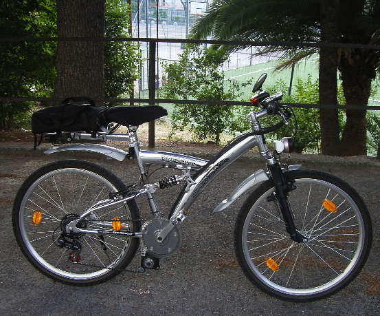

Inserito il - 09/09/2008 : 20:57:42  Mostra Profilo Invia a Dasti un Messaggio Privato  Rispondi Quotando
Salve sono nuovo del forum anche se è più di un anno che vi seguo assiduamente. Prima di tutto mi complimento per la Vostra notevole competenza e Vi ringrazio per avermi fatto conoscere il mondo delle e-bike. Da un anno circa ho montato un kit Cyclone 500w, che ho dotato di batteria 24v 20ah LiFePO4 Yesa, su una MTB biammortizzata in alluminio con la quale ho percorso circa 2000 Km. Devo dire che probabilmente ho azzeccato l'unico kit che funziona. Il motore, grazie alla possibilità di sfruttare le marce, tira benone nelle salite (chiaramente non è utilizzabile su strada) senza scaldare, non produce particolarmente rumore nè vibrazioni e con abilità manuali medie non presenta grosse difficoltà di installazione. Gli unici problemi di montaggio sono legati al movimento centrale della bici che deve essere di tipo tradizionale a cuscinetti, vi è inoltre la perdita dei rapporti della corona in quanto bisogna sostituire la guarnitura originale con una in dotazione al kit che è munita di ruota libera. Per il resto il perno del movimento centrale è leggermente più lungo da un lato ma non si avverte minimamente pedalando... almeno quello presente nel mio kit. Il PAS invece funziona male perchè fa perdere potenza (in realtà l'ho usato molto poco per dare un giudizio realistico). Ecco la foto della mia "creatura"... Spero di essere stato utile
316,13 KB
Inserito il - 09/09/2008 : 21:21:55  Mostra Profilo Invia a elle un Messaggio Privato  Rispondi Quotando
ciao dasti, benvenuto, e grazie delle notizie
il cyclone sulla carta è un kit molto interessante ma un sacco di gente c'è rimasta "scottata" per le difficoltà di montaggio e per problemi di affidabilità (forse però effetto di un montaggio impreciso): la tua ne è la prima esperienza positiva, mi sembra, che sentiamo qui
non hai per caso delle foto del montaggio? e puoi confermare la buona riuscita delle yesa?

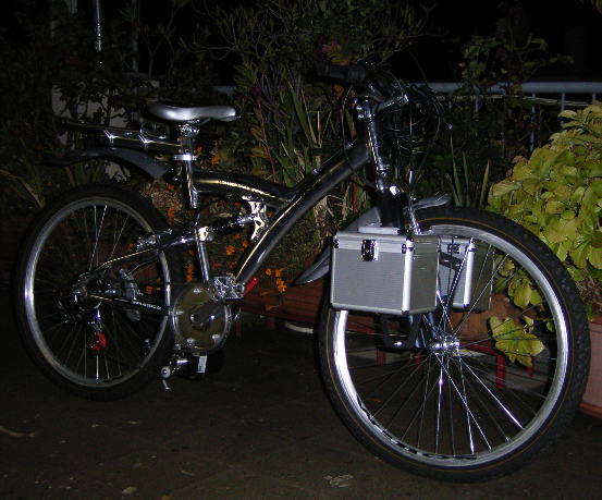

Inserito il - 10/09/2008 : 21:57:53  Mostra Profilo Invia a Dasti un Messaggio Privato  Rispondi Quotando
Ecco la foto della prima versione delle mia MTB-Cyclone appena finita.
404,95 KB
Grazie Pitta per complimenti e invito dell' incontro genovese di sabato 27, cercherò di esserci se mi sarà possibile.

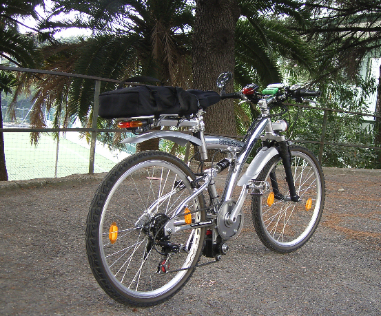

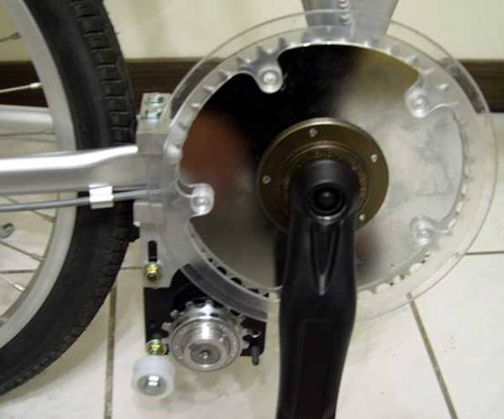

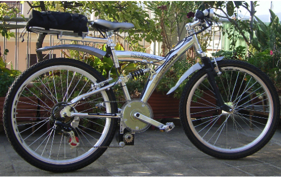

Inserito il - 11/09/2008 : 20:17:55  Mostra Profilo Invia a Dasti un Messaggio Privato  Rispondi Quotando
Ecco le foto fatte oggi della terza (e ultima) versione della mia e-bike Cyclone
447,92 KB
488,09 KB
502,23 KB
Le modifice sostanziali rispetto alla seconda versione sono:
Rifatti i cablaggi per aggiungere il Watt's up sul manubrio
(ho attribuito una "versione" per ogni volta che ho ricablato)
Aggiunto specchietto Decathlon
Aggiunto fanale posteriore con luce posizione, frecce, clacson e luce stop
Aggiunto computer contachilometri
Aggiunto campanello
Cambiato con uno da 76 LED Super Bright e spostato fanale anteriore
Aggiunti catarinfrangenti delle ruote
Aggiunto antifurto con telecomando
Fissato sulla forcella lucchetto a u con allarme
Aggiunta coprisella al gel
Sostituiti i V-brake di serie cromati di marca sconosciuta con V-brake Shimano neri

Dasti ha scritto:
Ciao girotutto, grazie per i complimenti, rispondo alle Tue domande.
1) la mia ha le ruote da 26" come la tua, non si possono montare le ruote da 28"
2) il portapacchi l'ho compratu da un venditore professionale tedesco di ebay che ora non è più registrato
3) il motore l'ho comprato sul sito http://www.cyclone-tw.com/order.htm dove trovi tutti i prezzi.
Il venditore di nome Paco è gentilissimo (io avevo rotto la ruota di plastica da affacciare al sensore di hall del pas e me ne ha mandato un'altra gratis).
Se non sei ninimamente smaliziato in meccanica NON TE LO CONSIGLIO!
Bisogna smontare il movimento centrale (e forse sostituirlo), cambiare la guarnitura, cambiare le leve dei freni, togliere il comando delle corone, smagliare la catena ed aggiungere 3/4 maglie, realizzare dei cablaggi adeguati (30A e passa non sono pochi).
Io non ho avuto nessun problema di montaggio e sono molto soddisfatto, ma il fatto che sia l'unico è piuttosto indicativo.
Il motore tira parecchio in salita e chi è di Genova mi capisce se dico che faccio via Angelo Carrara partendo dal mare senza problemi senza fare sforzo. Comunque ripeto NON TE LO CONSIGLIO, LA STATISTICA NON E' UN'OPINIONE.
La vita è come una strada piena di salite e discese...con una bici col motore cela puoi fare...
Inserito il - 11/09/2008 : 22:46:17  Mostra Profilo Invia a Dasti un Messaggio Privato  Rispondi Quotando
Girotutto... farei bene a venderla perchè con tutti i complimenti che ho ricevuto...
...per lo meno mi esplode uno di questi giorni.
Il portapacchi che ho io costava uno sproposito ma il venditore lo garantiva per un peso sui 16 Kg.
Io nella seconda versione inizialmente avevo 4 batterie al piombo ed ero li con il peso.
Se lo ritrovo Ti metto il link.
Sui motori al mozzo non sono molto preparato... ma siccome vorrei farmi anche una e-bike old-style
esteticamente simile a quella di Picusbox sto pensando ad un Nine Continent posteriore del buon Joffa
Inserito il - 12/09/2008 : 01:13:17  Mostra Profilo Invia a Dasti un Messaggio Privato  Rispondi Quotando
Per Girotutto - Ecco il link del portapacchi per full suspension.
Ora lo ha un venditore di Hong Kong, in vari colori, marchiato diversamente, ma è lui. Come potrai vedere è dato per 15Kg
http://cgi.ebay.it/NEW-AMOEBA-Multi-Colors-Seatpost-Mount-Alloy-Rack-MTB_W0QQitemZ230285457823QQcmdZViewItem?hash=item230285457823&_trkparms=39%3A1%7C66%3A2%7C65%3A2%7C240%3A1318&_trksid=p3286.c0.m14
A proposito delle istruzioni per montare il kit, le uniche sono quelle del sito di Cyclone.

Inserito il - 18/09/2008 : 12:06:14  Mostra Profilo Invia a Dasti un Messaggio Privato  Rispondi Quotando
Ciao Girotutto.
il Cyclone lo trovi su Ebay qui:
http://cgi.ebay.it/200w-Motorised-Electric-Motor-e-Bike-Bicycle-Kit-ebike_W0QQitemZ320298081456QQcmdZViewItem?hash=item320298081456&_trkparms=72%3A908%7C39%3A1%7C66%3A2%7C65%3A12%7C240%3A1308&_trksid=p3286.c0.m14
qui:
http://cgi.ebay.it/500w-Off-Roads-Electric-Motor-e-Bike-Bicycle-Kit-ebike_W0QQitemZ310082850142QQcmdZViewItem?hash=item310082850142&_trkparms=72%3A908%7C39%3A1%7C66%3A2%7C65%3A12%7C240%3A1318&_trksid=p3286.c0.m14
e qui:
http://cgi.ebay.it/650w-Off-Roads-Electric-Motor-e-Bike-Bicycle-Kit-ebike_W0QQitemZ320298116387QQcmdZViewItem?hash=item320298116387&_trkparms=72%3A908%7C39%3A1%7C66%3A2%7C65%3A12%7C240%3A1318&_trksid=p3286.c0.m14
Io l'ho preso direttamente dal produttore qui:
Come ho detto il venditore del sito diretto, Paco, è molto disponibile anche dopo che hai fatto l'acquisto.
La salita di Murta non la conosco perchè io abito molto lontano da Bolzaneto.
Tieni presente che comunque gli unici motori che affrontano bene le
salite sono quelli centrali e non quelli al mozzo.
Quindi essenzialmente "Cyclone" "Microbike" a parte "Heinzman".
Oltre che dal motore (che è disponibile in varie potenze) tutto dipende dalla cassetta pignoni che monti.
La corona non ha alcuna influenza sul motore perche dotata di ruota libera.
Questa ha invece influenza sulla quantita di sforzo che vuoi fare quando pedali.
Cio detto la salita è sicuramente affrontabile col pignone giusto.
Tieni presente che il Cyclone sfrutta parecchio la batteria e una lifepo4 24v 20Ah è il minimo.
Io sto pensando di aggiungere collegandola in parallelo con diodi Schottky una 24v 15Ah. (a presto news e foto nuove!)
Faccio pero presente che il motore legale è troppo poco potente.
Il pas fa perdere tantissima potenza.
99% AVRAI PROBLEMI E RIMARRAI DELUSO.
Inserito il - 18/09/2008 : 12:24:51  Mostra Profilo Invia a Dasti un Messaggio Privato  Rispondi Quotando
Ciao ginetto,
devo chiarire che il Cyclone non agisce sul movimento centrale ma sulla catena.
Montando il kit Cyclone devi sostituire la guarnitura della bicicletta perchè se non facessi così i pedali girerebbero sempre quando il motore è in funzione.
Inoltre tieni presente che spostare la catena sulle corone comporterebbe la fuoriuscita di essa dalla coroncina del motore.
Bisogna invece sostituire l'asse del movimento centrale perche altrimenti il pedale di sinistra urterebbe sul motore.
Lo so è un peccato perdere la guarnitura, magari pure tripla, ma con il Cyclone è inevitabile.

Se mi vuoi dire che avrei fatto meglio ad acquistare una Microbike già assemblata Ti do ragione a priori.
In questo caso non avrei la "MIA Cyclone" che è unica e come la voglio io, ma una ottima Microbike.
Il kit in mio possesso funziona molto bene, altri ne sono rimasti delusi, se ne fossi stato deluso non avrei abbandonato il progetto.
Sarei passato magari ad un motore al mozzo (i Krystalite mi attiravano, oggi i Nine Continent).
Per me la priorità era ed è sperimentare e realizzare un oggetto che esteticamente e funzionalmente sia a mio giudizio ineccepibile.
Un consiglio non mi sento di darlo.
Se si prende un Cyclone, per prima cosa, bisogna avere una buona manualità e comunque si fa un azzardo.
Se va tutto bene dà grandi soddisfazioni.

Inserito il - 20/09/2008 : 08:03:33  Mostra Profilo Invia a Dasti un Messaggio Privato  Rispondi Quotando
Grazie Lox per complimenti,
hai ragione il Cyclone riduce l'altezza da terra, quindi, come dici Tu, va bene per sterrati non impegnativi.
Lesinare sulle batterie, per la mia esperienza, non è tanto saggio.
Prendi delle lifepo4 "tipo Ping", non costano tantissimo.
