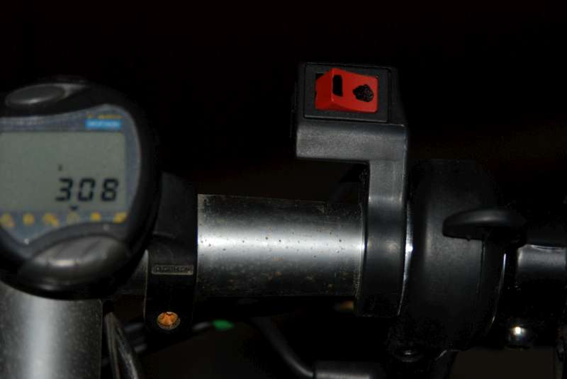

1) a me la ruota gira accelerando anche senza aver collegato il cavo del PAS, il mio problema è appunto la velocità di come gira. Ma gira.
70,33 KB

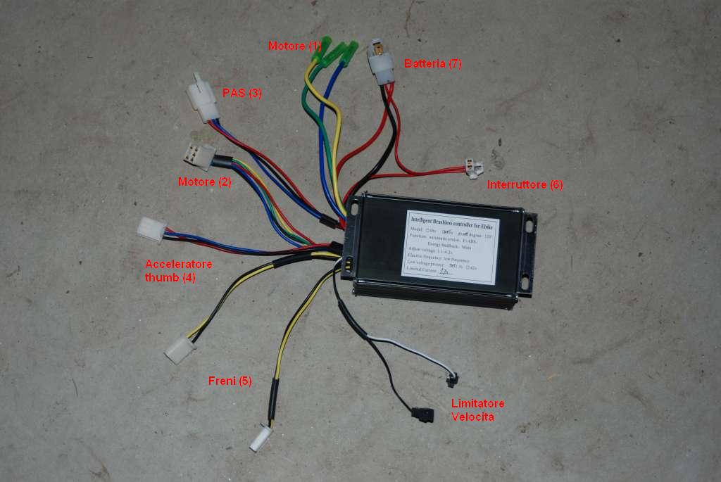

2) L'ordine con cui ho collegato le cose è il numero tra parentesi.
Come ultime due cose, colleghi l'interruttore (6) e la presa tripolare batteria (7) al suo maschio.
Dal maschio tripolare usciranno quindi i 3 cavi, i due rossi vanno entrambi al + della batteria (o pacco di batterie in serie), il nero al -.
Anche a me era venuto il dubbio vedendo che i due rossi finivano in due "banane" femmine separate, ma ho tolto le banane e saldato entrambi assieme, poi andrebbe (quando tutto funziona) aggiunto anche un fusibile per sicurezza sempre ai due rossi uniti.
Sull'interrutore vero e proprio non ho visto indicazione di aperto/chiuso. l'ho segnata io.
21,68 KB
3) Sei sicuro? E' vero che escono due prese simili (3) e (4) ma hanno "sesso" diverso almeno nel mio caso, quindi è impossibile sbagliare. Se hanno montato due identiche non saprei come fare a capire cosa è cosa (forse aprendo la centralina).

2) Dopo un po' ricordandomi della tua foto ho staccato i cavi la presa del limitatore e ho avuto l'impressione che andasse molto meglio.

La centralina è identica a quella nella foto più in alto...
