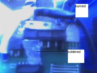

Sei in grado di aprire l'involucro del BMS e postare una sua foto?

Inserito il - 03/10/2008 : 11:38:19  Mostra Profilo Invia a giobal55 un Messaggio Privato  Rispondi Quotando
non è una gran foto ma si vede il quadratino bruciato in alto e una striscia di stagno che unisce due elementi che non so se ci debba essere

nel BMS e' saltato un MOSFET, del resto e' il tipo "economico/rotto/di seconda classe" con un mosfet in meno, e chiaramente a fare il lavoro di di 4 in 3 si suda di piu'
Su es.com sono riportati molti di quei BMS con un mosfet in meno che hanno dato problemi.

Come prima cosa prova a contattarlo, se ti puo' fornire la parte di ricambio, l'intero BMS intendo. Ma, prima ancora se hai dimestichezza, potresti anche cercare il componente uguale e sostituirlo, in fondo non e' un'elettronica complicata quella dei BMS. Prova a fare un ingrandimento ben leggibile del pezzo guasto e di uno sano a fianco.
