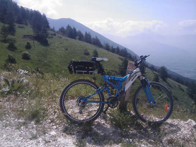

Ecco la bici:
109,27 KB
Passato l’inverno e il terremoto sono tornato in bici. Volevo montare una MTB per andare in fuoristrada che avesse come principale scopo costruttivo la leggerezza e i consumi ridotti. In passato ho fatto degli esperimenti con il 4011 a 48V. Motore potentissimo , ai bassi regimi della MTB in salita, ma che aveva essenzialmente un grosso problema: il peso che bisognava portarsi dietro. Tra motore e batteria (10 A), siamo sui 12 Kg, inoltre con 10 A nominali la strada che si riusciva a percorrere era abbastanza limitata e inoltre la pedalabilità a motore spento è abbastanza ridotta. Navigando un po’ su internet mi sono imbattuto nel sito della Golden Motor (www.goldenmotor.com). Tra i motori offerti vi era un piccolo motore posteriore (minimotor), del peso di soli 3 kg e della potenza nominale di 250W a soli 24 V.

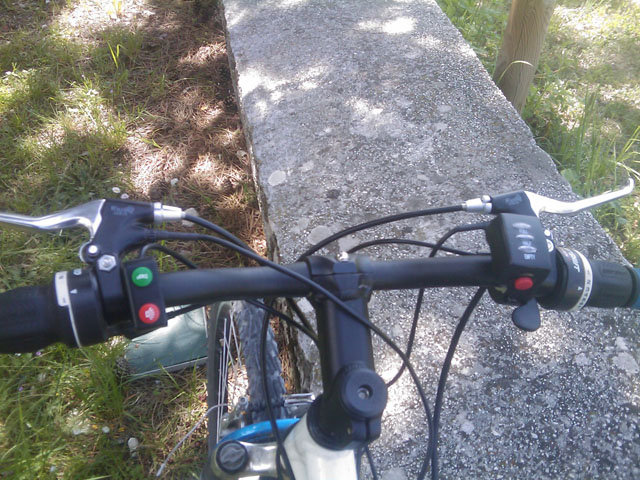

Accelleratore e cruise:
141,09 KB
Lascio in questo post solo una veloce prima impressione. Il rendimento della MTB è per me veramente ottimo, avevo bisogno di una bici che aiutasse soprattutto in salita, obiettivo che mi pare pienamente raggiunto. Combinando l’uso di rapporti agili con l’aiuto del motore, la bici scala tranquillamente anche le salite più ostiche, inoltre la leggerezza avvantaggia moltissimo la manovrabilità. Il consumo è molto ridotto, con un uso oculato dell’acceleratore ho percorso 38 km (20 di sterrato con una salita di 800 m di dislivello e 18 di asfalto con 200 m di dislivello) con 9 A.
La velocità massima in pianura è di 28 Km pedalando in agilità senza sforzo. Una notazione particolare va al cruise controll: lo trovo uno strumento veramente comodo, quando si trova il ritmo di pedalata giusta, si preme il pulsante e la bici mantiene il grado di assistenza voluto senza bisogno di premere con il pollice su l’acceleratore, inoltre se si è costretti a spingere a piedi la bici in salita, basta premere il pulsantino e la bici sale da sola.
Un altro grande pregio e la pedalabilità della bici a motore spento, mi sono stupito nel vedere, a bici rovesciata, come dando una spinta alla ruota, questa girasse con grande facilità. Questa caratteristica permette, in caso di batteria esaurita, di tornare a casa pedalando con relativa facilità, cosa che con un motore molto pesante è ostica.
Il motore è un brushless e credo che sia del tipo ad ingranaggi epicicloidali, ma la documentazione non dice niente a riguardo e di smontarlo non avevo voglia, quindi mi rimane il dubbio. Se qualcuno ne sa di più mi faccia sapere. Una sola osservazione, che non so se definire negativa: in salita, sullo sterrato, si va così facilmente che si può osservare tranquillamente il panorama e concentrarsi con leggerezza sui propri pensieri. Sarà difficile tornare all’era del muscolare tra fiatone e bagni di sudore.

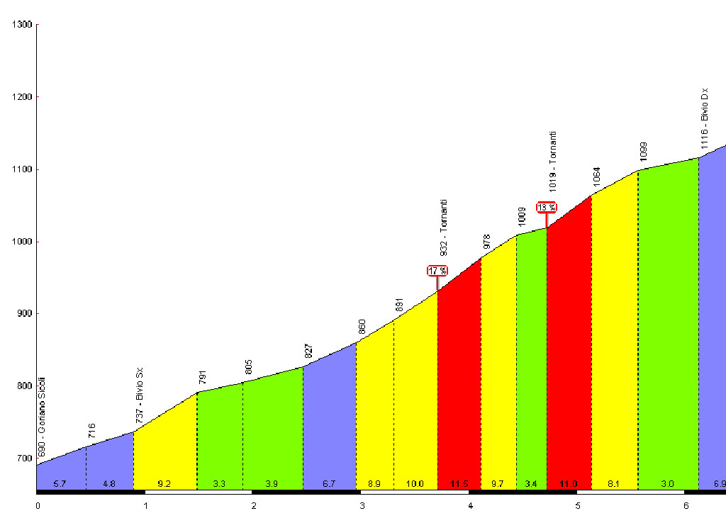

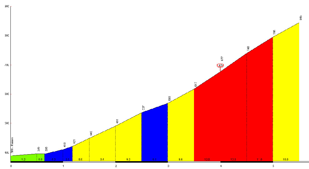

Per la cronaca oggi ho fatto un giro abbastanza impegnativo su asfalto. Riporto qui i dati e le altimetrie delle due salite impegnative che ho fatto a titolo di prova del minimotor:
Km totali: 60
Tempo: 2.45 ore
Media: 21,8 Km/h
Batteria: 30V 20A della ZEV
Consumo totale: 18,5 A (ho tenuto un’andatura abbastanza “allegra”)
Salita Monte Urano:
79,04 KB
Km 5,5
Consumo: 5A
Pendenza Max: 14%
Tempo 25 minuti
Media: 13,2 Km /h
Salita Olmi di Bobbi:
112,87 KB
Km 6
Consumo: 5,5A
Pendenza Max: 17%
Tempo 27 minuti
Media: 13, 33 Km /h
Sul breve tratto al 17% ho usato il 34x28, con uno sforzo moderato (frequenza cardiaca 120/130 ), sugli altri tratti di salita ho usato il 34 x 24/20. Sui tratti più duri il consumo si è attestato sul valore medio di 16A.
Su quest'ultima salita nel tratto duro si è verificato un episodio curioso: ho incontrato un gruppo di ciclisti, tipo giro d'Italia, che andavano in discesa nel senso opposto, vedendomi hanno esclamato in coro: "ci vuole un bel coraggio !", ma non si sono accorti che avevo il motore e io sono rimasto in assoluto silenzio, anzi ho fatto un po' la faccia del sofferente in salita, per darmi un tono credibile.
