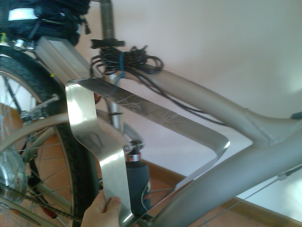

alex, qualche mese fa ho avuto la tua stessa idea! mi sono fatto una "dima" in lamierino, adesso sto aspettando che mio zio me la faccia su misura e magari con coperchi e poi la monto! Le batterie io le volevo mettere in orizzontale, sono le celle di dennj lunghe 6,5cm, devo fare così perchè il mio triangolo è molto piccolo (b'twin) ma non so ancora quante ce ne stanno. L'idea era mettere un pacchetto da 48v lì per le corte percorrenze, e farne un altro rimuovibile con le rimanenti celle da mettere nella borsa crystalyte da portapacchi, che può stare in parallelo o in serie () all'altro in base a quello che devo fare (portare la morosa al mare o sfidare ragazzini in motorino). Appena ho qualcosa in mano posto le foto! Buon lavoro!

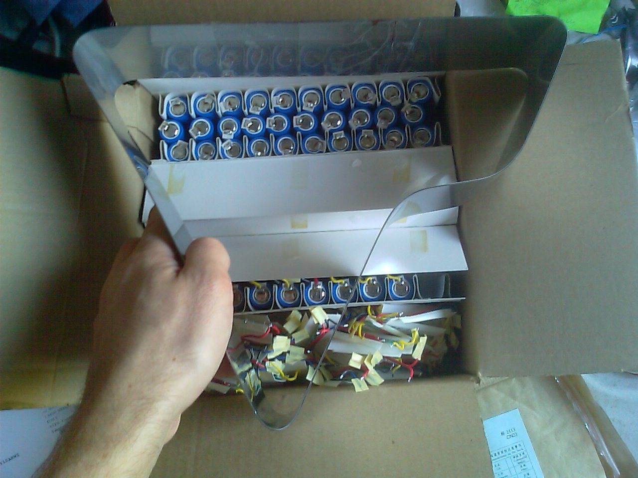

Comunque, nel frattempo mi è arrivata la ferraglia! Ieri ho cominciato a smontare le batterie dai circuitini... Che lavoraccio! stasera vedo di postare un po di foto!

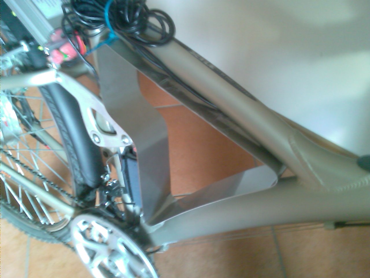

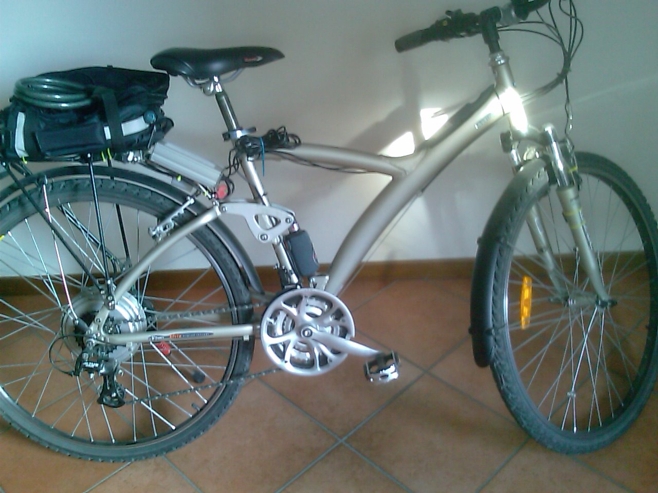

C'è poco da vedere, è solo una lamiera piegata (per ora)!
Lasciate perdere i cavi volanti e la fascetta blu, li ho dovuti risistemare di recente e li ho fissati temporaneamente lì.

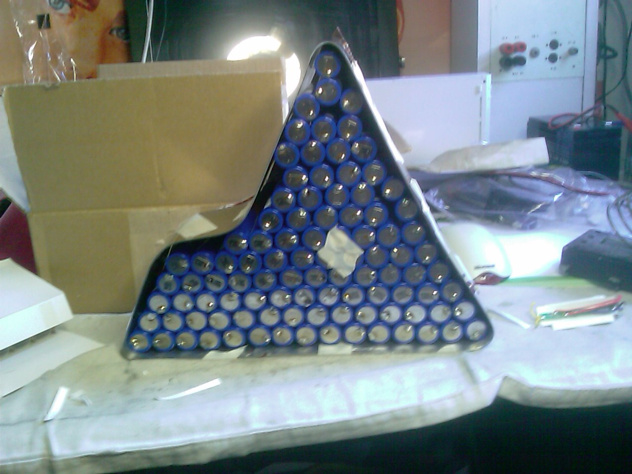

In teoria, facendo un calcolo approssimativo a occhio, dovrei riuscire a farci stare circa 70 batterie (circa 330W). Vedremo!

Eccolo!!! E sono esattamente 100.... Incredibile di quanto sbagliate siano le misure "a occhio"!

Inserito il - 11/06/2009 : 19:43:16  Mostra Profilo  Visita l'Homepage di gip_mad Invia a gip_mad un Messaggio Privato  Rispondi Quotando
E con un pò di aggiustamenti sono riuscito ad arrivare a 104, perfette per 13s8p!!

Mitico !!!!!!!!!!!
è esattamente la mia idea realizzata !!!!!!!!!!!

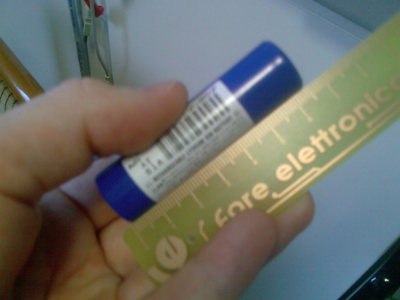

Sono 18650 standard = 18mm diametro * 65mm lunghezza, quelle di Dennj. Non so se ha un sito, io l'ho sentito per email...

Ecco una cella intanto:

Spettacolo, le batterie nel triangolo sono come le ho sempre sognate :)
Come conti di rivestire il tutto una volta terminato ? Dal tappezziere ?

scusate...usando le celle di dannj, per avere un pacco da 48v da 13 ah per un motore nine rear da 500w, quante celle mi servirebbero???
perchè in elettronica faccio schifo, ma col cad me la cavo bene(e le batterie le voglio mettere nel triangolo del telaio)...
36474 Messaggi
Inserito il - 24/07/2009 : 12:14:13  Mostra Profilo Invia a Barba 49 un Messaggio Privato  Rispondi Quotando
@ Te5ta: Se ne metti 14 gruppi in serie da 9 elementi l'una (126 celle) avrai 48v- 12,6Ah. Se ne metti 14 gruppi da 10 elementi (140 celle) avrai 48v- 14Ah. Vedi tu quale amperaggio preferisci, anche in base alla capienza del tuo telaio...

io credevo che le 42000 erano lunghe 6,5 invece no !!!
questo perchè roberto non ha un sito preciso e pieno di datashett
ma dice che lo sta rifacendo completamente quindi attendiamo
quindi ho cambiato tutto il progetto
il contenitore diventa largo 7 e non 5 come il disegno in cima
così da ospitare le celle per il senso classico di 6,5 cm.
Tra l'altro mi è anche stato consegnato dal mio piegatore di fiducia
posto subito la foto per sverniciare ;) quello di gip_mad

io l ho provato però è ancora vuoto
ho tolto il portapacchi con photoshop verrà circa così
purtroppo il sedile ho dovuto cambiarlo per problemi di schiena
quello sportivo era molto più bello... poi monterò le gomme larghe
