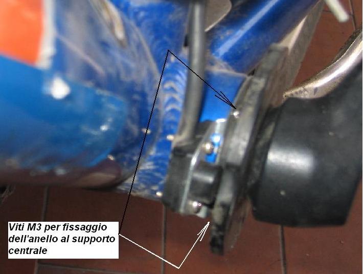

Io ho fatto così: smontato il pedale di sx con l'estrattore comperato all'ipermercato per 4€. Ho verificato che l'anello di supporto del pas si inseriva giusto sulla circonferenza esterna dell'anello che tiene fermo il cuscinetto. Ho forato e filettato M3 il bordo che contiene il cuscinetto (è sp.4mm); ho fissato in posizione con due viti l'anello.
Ho dovuto molare le due sporgenze del supporto dei magneti (in nylon) per ridurne lo spessore; è entrato con leggera interferenza sull'albero ed ho rimotato il pedale; ho controllato la distanza dal captatore ed il tutto ha funzionato. Con la colla a caldo molto probabilmente si fa la stessa cosa senza troppa fatica, non c'avevo pensato.
Ho notato che: il motore incominciava a tirare dopo mezzo giro di pedale però entrava in funzione, anche se gradualmente, fino a manetta 25kmh. Ho preferito provvisoriamente di usare l'acceleratore escludendo il pas. Ora ho montato un congegno di Outside che dosa con un potenziometro l'azione del pas. Posso comunque, con un deviatore, escludere il pas ed usare l'acceleratore per un uso urbano, ho anche il bottone dei 6kmh a presa continua.

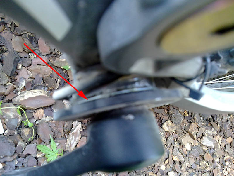

Inserito il - 29/05/2009 : 09:48:56  Mostra Profilo Invia a casty un Messaggio Privato  Rispondi Quotando
Se tiene l'ho messo così
Purtroppo non potevo andare più vicino altrimenti andava tutto fuori fuoco.
La cosa grumosa e grigiastra è il silicone. Il disco magneti è solo incastrato con un paio di giri di nastro sottostante a fare da spessore
Il sensore avvicinato ai magneti è leggermente in obliquo. Questo può influenzare negativamente il "segnale" secondo voi ?
