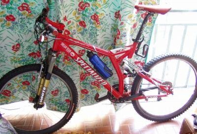

Inserito il - 27/05/2009 : 17:36:55  Mostra Profilo Invia a marco top64 un Messaggio Privato  Rispondi Quotando
42,94 KB
la bici è quasi come questa cambiano i colori la forcella ant. e forse anche altre piccole cose ma il telaio è lui almeno nella forma.

Inserito il - 27/05/2009 : 20:09:11  Mostra Profilo Invia a elle un Messaggio Privato  Rispondi Quotando
marco, fai anche un "cerca" per "mtb" nell'oggetto, così vedi un po' delle soluzioni già sperimentate
poi controlla con una calamita se la forcella è di acciaio e magari fai una foto proprio della forcella
poi dicci anche che cambio e freni hai

Inserito il - 28/05/2009 : 08:43:26  Mostra Profilo Invia a marco top64 un Messaggio Privato  Rispondi Quotando
grazie elle ora farò le foto alla forcella ai freni il cambio e' un xtr 24 o 27 fotografo anche quello.

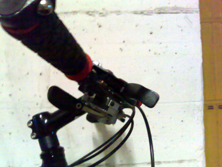

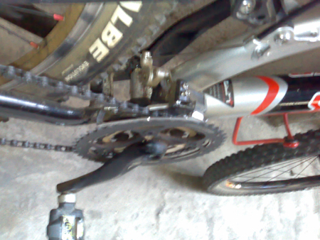

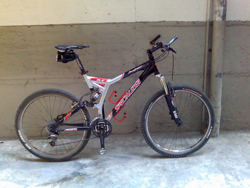

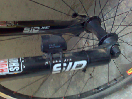

Inserito il - 29/05/2009 : 09:21:03  Mostra Profilo Invia a marco top64 un Messaggio Privato  Rispondi Quotando
ecco le foto proviamo con questa dimensione se va bene
730,08 KB

14 Messaggi
Inserito il - 29/05/2009 : 09:46:54  Mostra Profilo Invia a marco top64 un Messaggio Privato  Rispondi Quotando
40,52 KB
67,81 KB
160,26 KB
151,47 KB
171,3 KB
secondo voi devo cambiare i comandi del cambio se metto una manetta?
