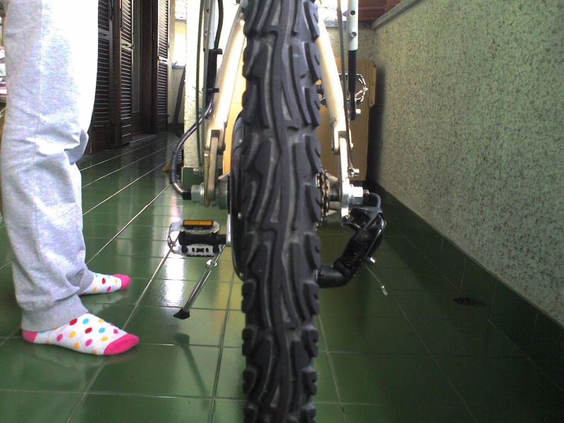

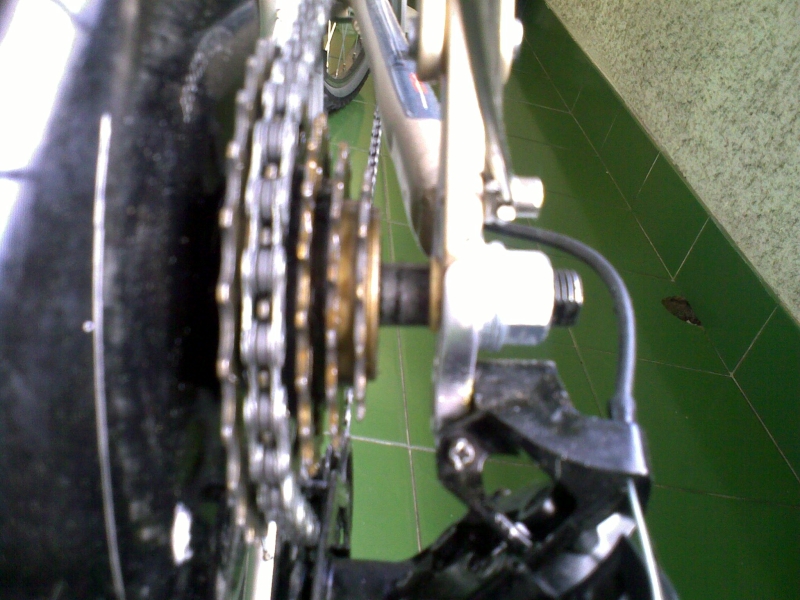

Ciao a tutti ecco la mia bici quasi pronta , sono in attesa delle batterie di Dennj, devo dire che il montaggio del kit di Joffa è stato piu semplice del previsto, una volta centrata la ruota è bastato terminare il cablaggio dei vari controlli, mi restano un paio di dubbi, i raggi lato cambio sono molto tirati mentre gli opposti sono lentissimi, ed il cambio non è scorrevolissimo e durante la rotazione da il senso di ovale, non so se rendo l'idea, forse dipende da una cattivo centraggio, se avete idee o risposte sono pronto ad ascoltarvi, ecco le foto

sì, i raggi lato opposto al cambia stanno un pò lentini, poi più in là li puoi tirare un pò, perchè tenderà a stabilizzarsi.
Io comunque, preoccupato di sto fatto, sto girando con passeggero a bordo per un torale di 140 kg. anche fuoristrada e di inconvenienti non ne ho ancora avuti.
lasciare però che i raggi ballino quando vai, cioè tendili un pò comunque, magari anche a scapito di un perfetto centraggio.
Poi, linmita la corsa del deragliatore affinchè non faccia uscire la catena se hai più di 5 marce.
Ma con tutto quello spazio lì a destra, davvero non riuscivi con una montarlo a campanatura ridotta ?
Il pignone può arrivare a battere quasi a destra...Poi magari regoli il deragliatore posteriore.

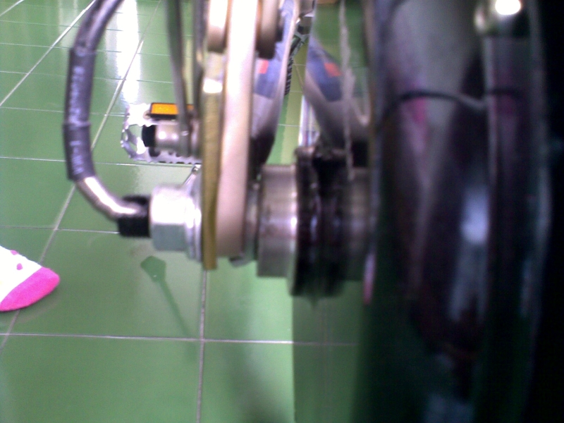

Ciao Myo, ho anch'io una bici come la tua, volevo farti notare che nel modo in cui hai montato il motore, se piove ti può entrare acqua nel motore: l'intaglio nell'asse da dove entra il cavo deva stare in basso in modo che l'acqua che scende lungo il cavo goccioli a terra senza ristagnare nell'incavo.
Altra cosa, perchè non hai montato i 7 rapporti di serie? Dovrebbero starci agevolmente...

Joffa, ho provato a smontare il cambio orignale della bici ho comprato la chiave per cambio shimano ma non entra, e non riesco nemmeno a smontare quello sul motore perche l'asse del motore non mi fa infilare la chiave, che chiave hai usato tu io ho preso questa http://cgi.ebay.it/Chiave-montaggio-ghiera-cassetta-pacco-pignoni-Shimano_W0QQitemZ360128505784QQcmdZViewItemQQptZRicambi_per_biciclette?hash=item53d954e7b8&_trksid=p4634.c0.m14.l1262&_trkparms=|301%3A1|293%3A1|294%3A30
Barba 49 hai ragione, grazie del consiglio provvedo a ruotare l'asse.
