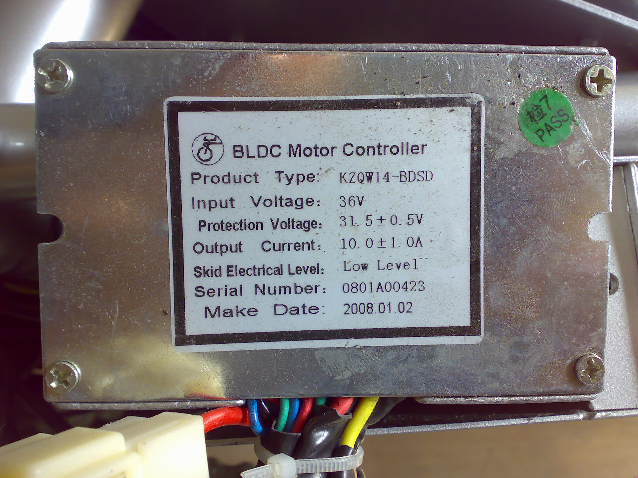

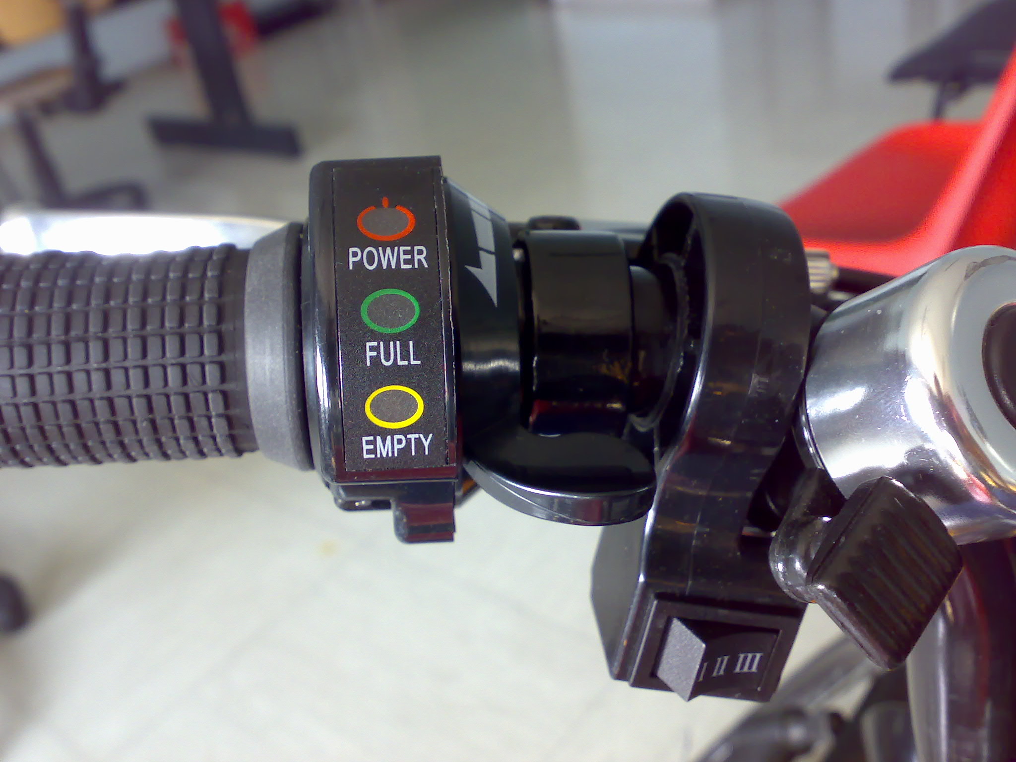

Vi allego le foto praticamente ho collegato accelleratore che ha 4 fili con il connettore libero della centralina che ne ha 3 il quarto filo dovrebbe essere per accendere i led ed è viola.

Ciao Franc1, collegando il 4° filo si accendono i led; piuttosto, sei sicuro della corrispondenza dei cavi del gas con quelli della centralina? Tu hai inserito i connettori a casaccio, se non sbaglio, quindi potrebbero non essere nell'ordine giusto e questo spiegherebbe il problema che hai... fai un pò di prove scambiando l'ordine dei cavi e vedi se migliora.

Grazie della risposta, se vedi la prima foto il connettore di sx è della centralina quello di dx dell'acceleratore io ho seguito i colori rosso/rosso nero/nero verde/bianco comunque adesso provo a misurare col tester i volt dei fili. Mi sembra strano non vorrei che accelleratore sia rovinato perchè nella prima parte della corsa funziona poi mettendolo al massimo il motore si stacca e devo apettare qualche secondo per riaccellerare.
