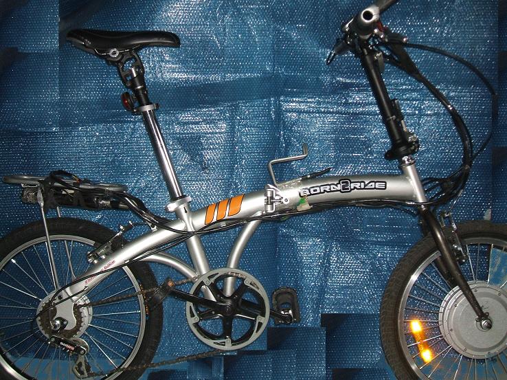

Ho letto e riletto un po' ovunque, ma ancora non ho dipanato la matassa, comincio dall'inizio:
mi serve elettrificare un mezzo da spostamento molto cittadino per la dolce meta', esigenza basilare altezza sella max 75cm da terra
Ulteriori esigenze manettino e nessun pas (so che e' illegale, ma l'esigenza nasce da problemi motorii, quindi)poca velocita' (diciamo anche una max di 15km/h) ma brevi rampe piuttosto ripide.(qui un dubbio:un motore anteriore, su pendenze diciamo "importanti" ha trazione comunque ?)
Autonomia necessaria poca, esagerando potrebbe fare 3/4 km al giorno, pensavo quindi di stare su 2 batterie piombo piccine quind i 24v,montate in cestino posteriore con doppiofondo(salva l'apparenza e non attira l'occhio furtivo del malandrino).
Bici disponibili in casa: born2ride 16" oppure classica pieghevole stile "graziella" da 20",ma il punto e', la born da 16" ha 128mm di spazio mentre la "graziella" che e' singola velocita', circa 110mm.
Son partito guardando le tabelle di velocita' prese sul sito crystalyte europa, che parlano di 16km/h col 408 a 24v su 20".
Se fosse la 16" ci va qualcosa di piu' veloce forse, ma non ho trovato una tabella,ma la vera domanda e':
ci sta il crystalyte 400 che e' largo 136mm nella born2ride ?
Oppure, esiste un'alternativa che stia nei 110mm della graziella ?
Bafang ? Nine ?
Se non esistesse soluzione suggeritemi una bici da 20" che abbia le 6speed e quindi suppongo i 135mm di spazio ! (o al limite una bici che nasca elettrica, ma senza pas)
Sono nelle vostre mani
Alex

Non ti consiglio un Bafang posteriore senza il pas e il solo manettino perchè ogni volta che tocchi l'accelleratore da fermo senza stare in sella rischi di far impennare la bici in modo pericoloso.......da esperienza personale !!!!!!Meglio nel tuo caso l'anteriore .Per quanto riguarda il nine io ho solo esperienza della forcella della mia born2ride da 20" che ho preferito cambiare con una più robusta e della giusta larghezza.Avrei potuto allargarla come aveva fatto Rodesino con la sua pieghevole ma ho preferito sostituirla.Non sò se con la 16" si possa fare lo stesso.
SE il problema è la larghezza del motore non c'è che l'imbarazzo della scelta in questo sito http://www.das-elektrorad.de/index.htm.
