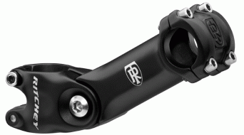

Colgo l'occasione, visto che potrebbe interessare anche a job per la Pugsley....
Nell'ottica di ricercare un assetto un pò più "stradale" e meno ingobbito per la mia e-MTB sto valutando di utilizzare un attacco manubrio regolabile, in modo da avere più possibilità di regolazione della distanza sella manubrio, nonchè dell'altezza di quest'ultimo.
Li avete già provati? Sono sicuri? In rete ho trovato il modello della Ritchey, ma è praticamente esaurito presso tutti i rivenditori, che è oro?
Appena possibile posto una foto....

Inserito il - 03/09/2009 : 15:53:07  Mostra Profilo Invia a leo66 un Messaggio Privato  Rispondi Quotando
Il Ritchey (mi pare una marca valida) costa 29Euro, quanto alla versatilità mi sa che dobbiamo farceli andare bene. Purtroppo il telaio ha quella geometria e non si può modificare altro.
Però mi fa arrabbiare che voi da Decathlon trovate un sacco di cose, dove vado io non c'è mai una mazza!

Inserito il - 03/09/2009 : 15:57:21  Mostra Profilo Invia a leo66 un Messaggio Privato  Rispondi Quotando
18,04 KB

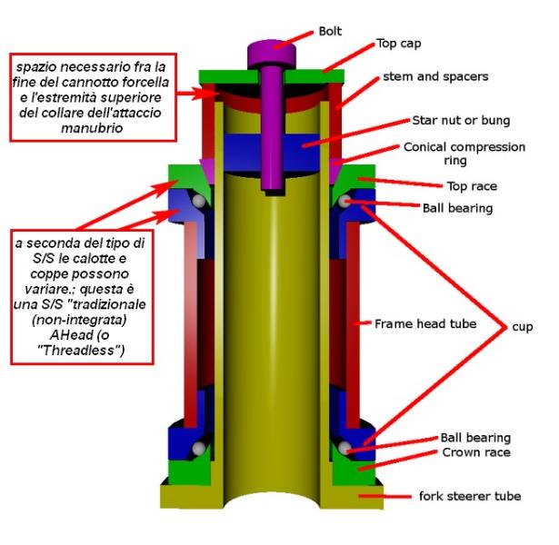

Scusate l'ignoranza, ma se non si taglia la forcella (sulla pugsley me l'hanno tagliata cortissima grrrrr!) bisogna riempire di spessori? E come si fa col ragnetto? Bisogna per forza fissare la pipa proprio sulla testa in alto?
leo66
674 Messaggi
Inserito il - 08/09/2009 : 14:56:18  Mostra Profilo Invia a leo66 un Messaggio Privato  Rispondi Quotando
Il tappo sopra, avvitandosi nel ragnetto col bullone porta a pacco i cuscinetti dello sterzo. Gli spessori servono a riempire lo spazio rimasto tra la parte inferiore dell'attacco e il tappo superiore della serie sterzo.
52,08 KB
(Pb 24V 9Ah 2500Km)
-Giant Trance 2006
MaxZaratustra
Estero
76 Messaggi
Inserito il - 08/09/2009 : 15:03:01  Mostra Profilo Invia a MaxZaratustra un Messaggio Privato  Rispondi Quotando
Il ragnetto basta infilarlo nel tubo della forcella non troppo profondo. Poi tra l'attacco manubrio e il telaio in modo da tenere premuti i cuscinetti conici della serie sterzo si devone interporre degli anelli distanziatori o fare come faccio io di solito: mi faccio tornire un tubo (Ergal o anche alluminio standard intanto funziona solo in compressione) con diametro interno di 1" ed 1/18 e diametro esterno opportuno per chiudere i cuscinetti: il gioco e' fatto. Questa sera postero' sulla discussione sulla mia CityBike una foto di cio' che ho fatto per questa bici.

Inserito il - 08/09/2009 : 15:42:29  Mostra Profilo Invia a job un Messaggio Privato  Rispondi Quotando
Bella idea, ma io mi domandavo anche se sopra l'attacco posso mettere uno spessore prima della vite che tira il ragnetto, in modo tale che potrei regolare più o meno in basso l'attacco manubrio rispetto la sommità della forcella in modo da avere una cosa regolabile o a seconda dell'esigenza o fino a che, provando sul campo, non trovo l'altezza giusta che fa per me.
Ecco perche' mi piace l'attacco SATORI, perche' tira la forcella senza bisogno del ragnetto facendo leva tra i cuscinetti e l'attacco manubrio stesso.
leo66
674 Messaggi
Inserito il - 08/09/2009 : 16:48:58  Mostra Profilo Invia a leo66 un Messaggio Privato  Rispondi Quotando
Secondo me si, gli spessori puoi metterli anche sopra in modo da evitare di tagliare la pipa in anticipo. L'importante è che il tutto vada a pacco! Gli aggiustamenti però dovrai farli tagliando la pipa di un tot a volta.

Certo gli spessori li puoi mettere anche sopra: gia' fatto per amici ma non per me.
Unico neo: se usi la bici come city bike nessun problema: difficile che ci sbatta contro; se usi la bici come MTB e ti capita di scivolare sul manubrio sono dolori. Un conto e un piattello paino a pacco sull'attacco manubrio, un conto un attacco manubrio con una torretta mgari di 2/3 o piu' centrimetri che sporge: cosa succede se ci sbatti il viso. Quindi attenzione.
Dal punto di vista funzionale tutto OK.

Inserito il - 09/09/2009 : 11:58:29  Mostra Profilo Invia a job un Messaggio Privato  Rispondi Quotando
Grazie, intuivo anch'io il rischio di farsi male, infatti penso che quando uno decide la posizione giusta, è meglio segare la parte di forcella che avanza.
