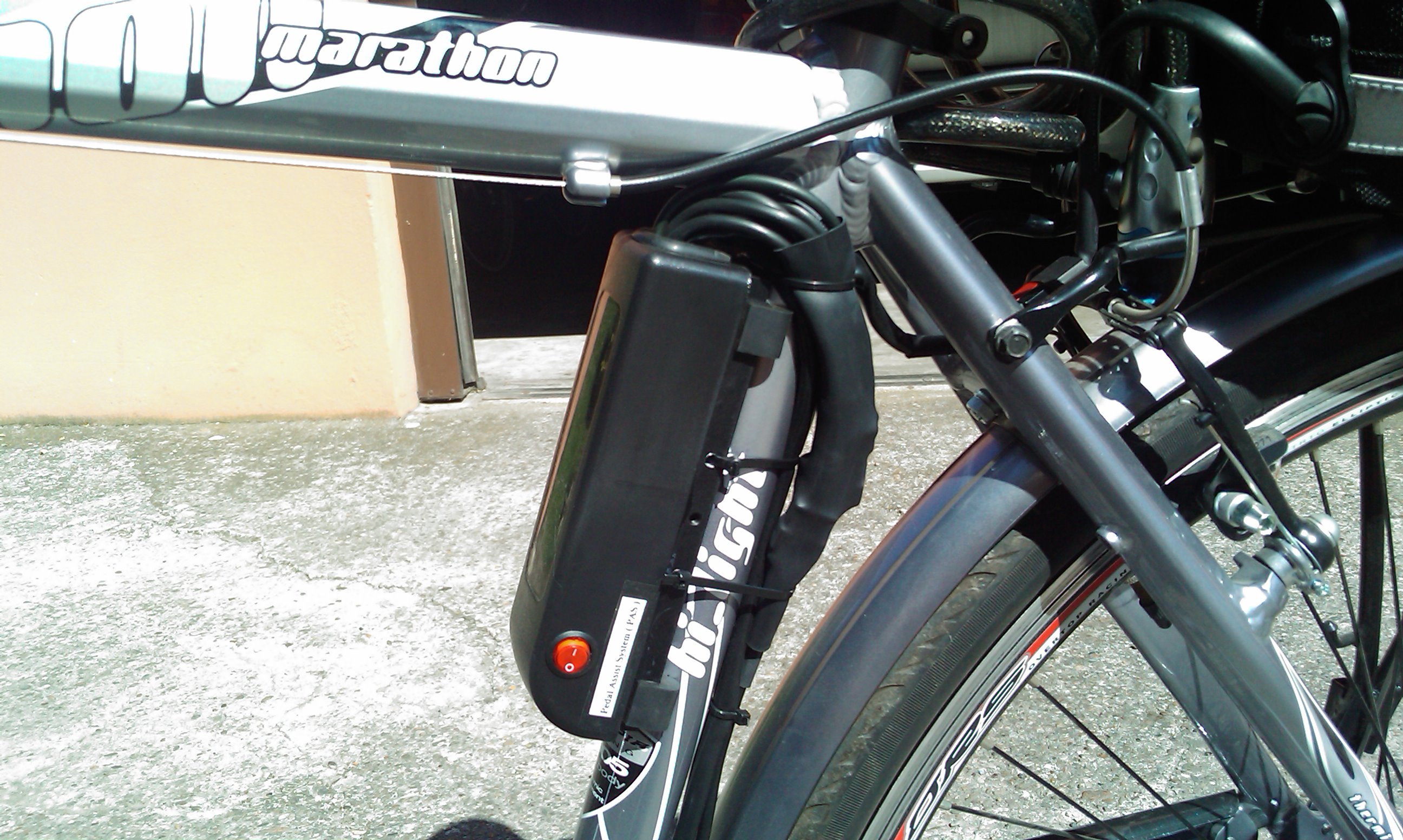

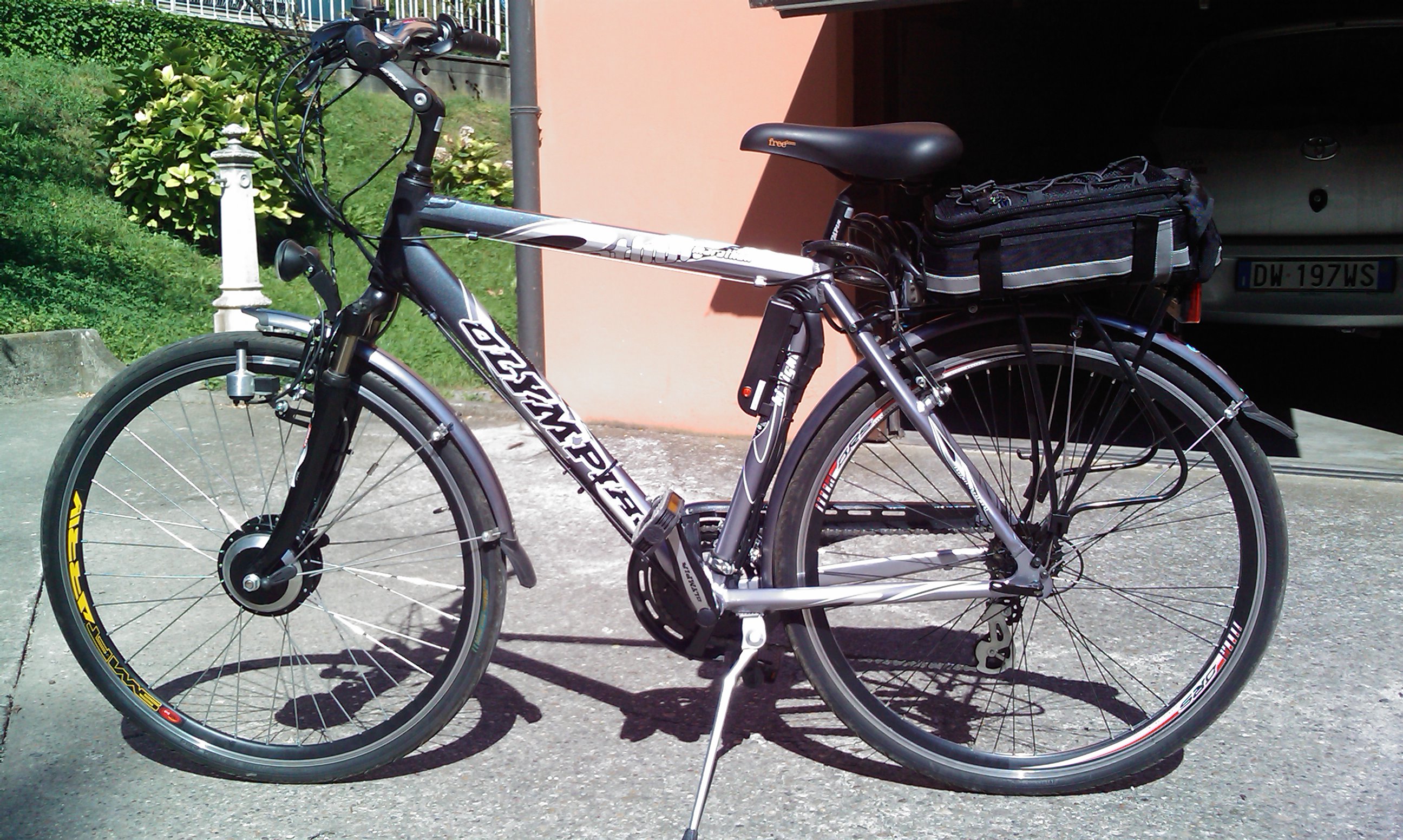

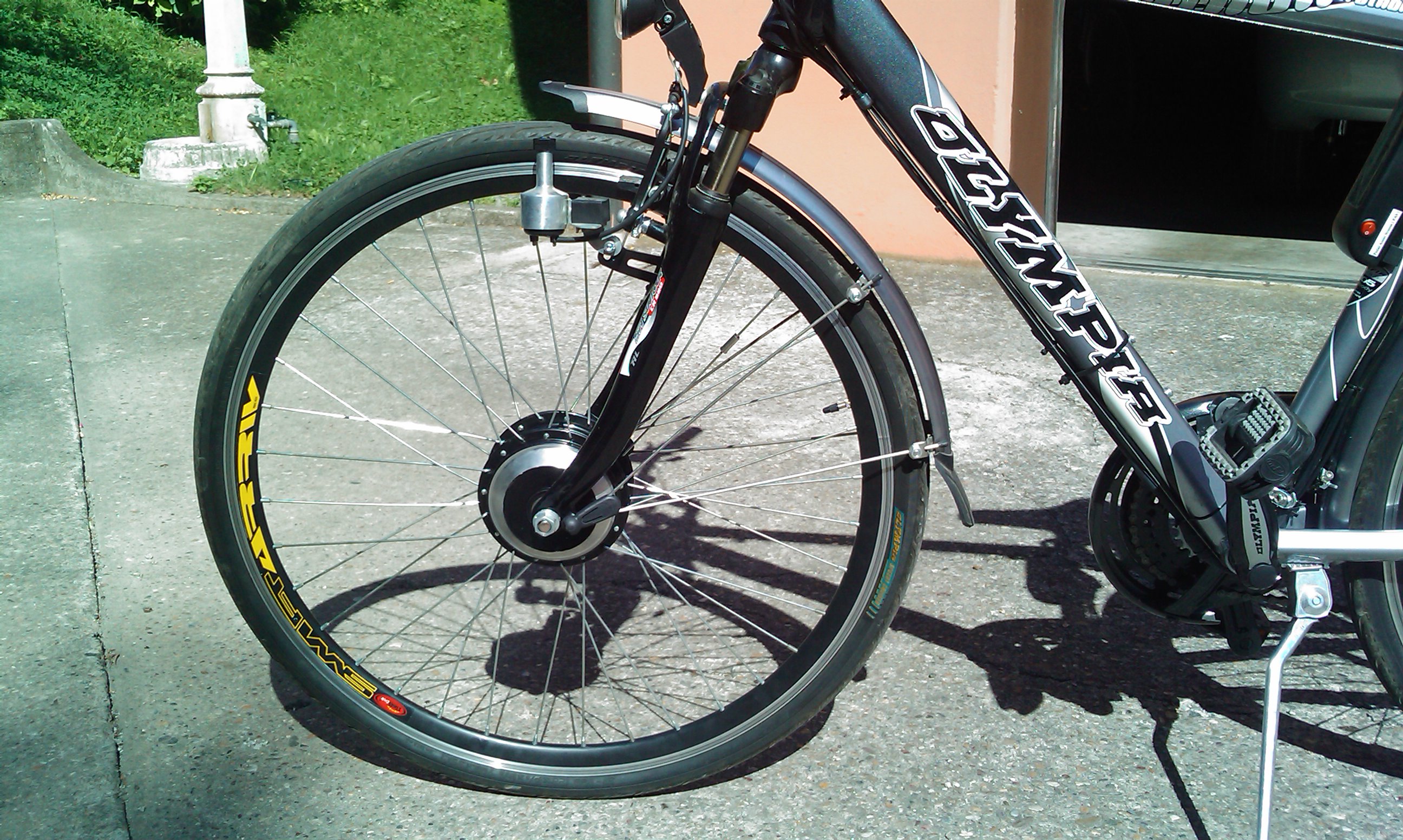

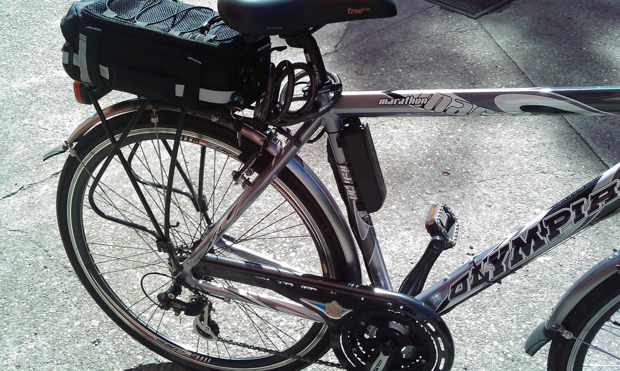

Vi presento la mia ultima creatura:
motore bafang 24V
centralina crystal 48V 20A
batteria phylion 48V 10Ah
Per ora percorsi 150Km, velocità massima 48Km/h (misurata con GPS).
Autonomia:
andando dai 30 ai 40 Km/h circa 40Km, utilizzandola come bici (20Km/h) 70Km.
I valori di autonomia si intendono con partenze da fermo fatte a pedali.
Sono super soddisfatto.
Speriamo che duri...
Che ne dite?

è bella - ma vedo male o è montato su una forcella di alluminio senza torque arms?

Gran bella bici, una sola domanda, la centralina non è possibile montarla al contrario? in quella posizione potrebbe riempirsi d'acqua in caso di pioggia.
Vedi bene, solo partenze soft e pedalando, comunque va utilizzata con cautela essendo un motore 24V alimentato a 48V.
Per ora, da prove eseguite, dando tutto gas la spinta è notevole senza sensibili poroblemi alla forcella, ma si sa i materiali cedono per fatica quindi tento di stressarli il meno possibile.
La centralina montata al contrario peggiorava di molto l'estetica (cablaggio), il raccordo dove passano i cavi è stato sigillato.
Non credo di utilizzarla con la pioggia comunque hai ragione un temporale anche nella bella stagione può sempre capitare.
Ritengo che queste bici non amino molto l'acqua, ho seri dubbi anche sulla tenuta del motore e del battery bag.
Forse qualcuno ha qualche esperienza "bagnata" da riportare?
PS: grazie per l'attenzione e le osservazioni.
