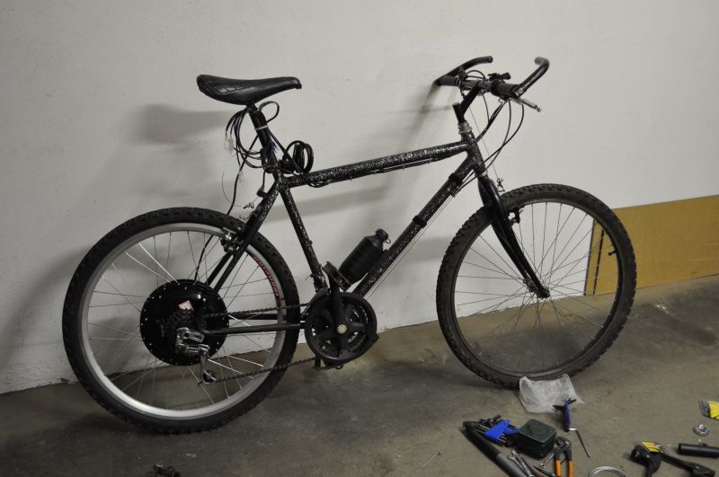

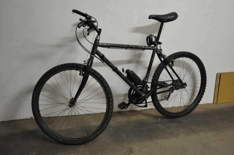

Ciao, se vuoi un idea di come starebbe la tua bici, guarda le foto della mia prima e dopo, proprio con il kit proposto da Joffa.
Certo, la tua bici e' tutta un altra qualita'...
Ma la "forma" del telaio e' la stessa
121,83 KB
126,11 KB

@JamesTKirk74: a me il NIne RH205 nero piace da impazziree sulla tua bic fà anche "pandant" col telaio...maculato...
