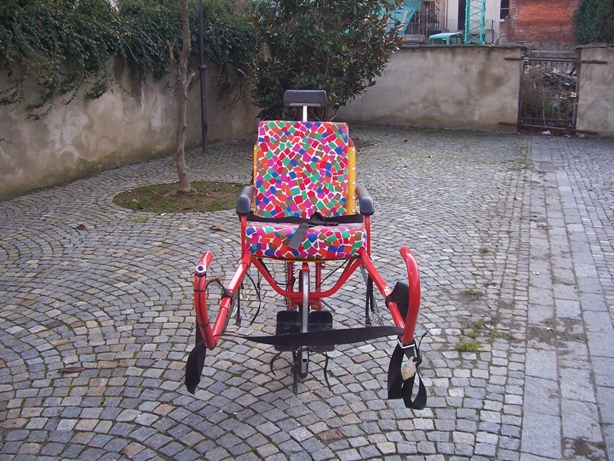

Questa e la carrozzella con l’utilizzo attuale
4,94 KB

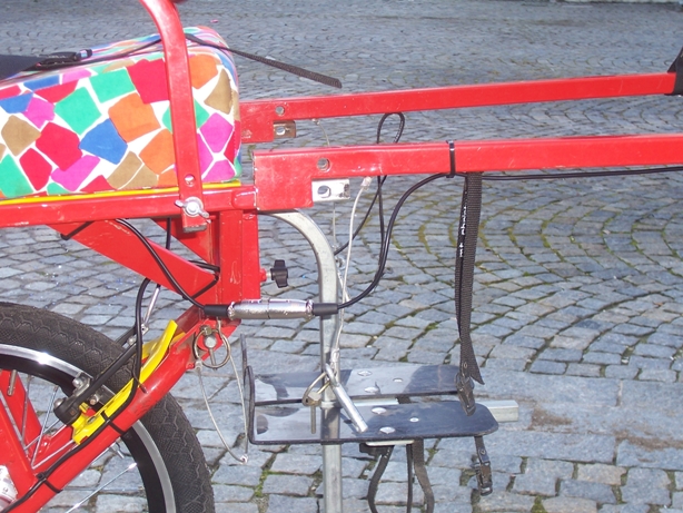

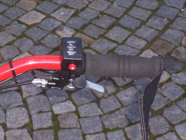

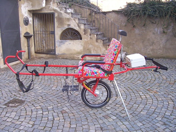

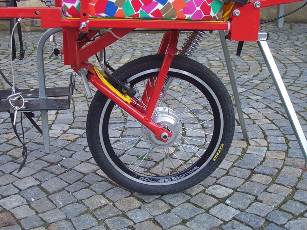

E questo è il modello modificato
317,52 KB
323,86 KB
224,62 KB
328,81 KB
293,1 KB
Kit utilizzato:
Motore minimotor 36V 250W con cerchio 20"
Batteria LiFePO4 36V 10A
Per ridurre la velocità massima è stato inserito una resistenza variabile da 5K come questa in serie al cavetto del segnale dell'acceleratore
6,06 KB
