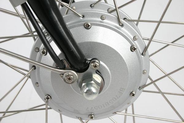

Ciao a tutti,
Sto cercando una forcella ammortizzata o meno per ruota 28" con un sistema di chiusura dei forcellini o un torque arm, tipo questo,
36,47 KB
Qualcuno sa dirmi chi la vende?
ho chiesto a un fabbro di modellarmene un paio come quelli della foto
ma con quello che pagherei megli comprarne una nuova.
maxpoz
1129 Messaggi
Inserito il - 23/12/2009 : 09:23:00  Mostra Profilo Invia a maxpoz un Messaggio Privato  Rispondi Quotando
Il problema è che ogni forcella ha le sue misure e di conseguenza il suo torque arms
Io mi sono fatto delle dime di cartoncino, le ho provate e quando andavano bene le
ho scannarizzate (poi io le ho disegnate con il cad) e le ho date a una ditta che fa taglio laser suu acciaio( era un mio amico)
se ne trovi uno che ha voglia te le fa (ci vuole 5 minuti a disegnarli e al primo taglio dello spessore che ti serve potrebbe metterlo
dentro) costo per la ditta zero solo il tempo per inserirlo nel programma.
In alternativa te lo fai tu con lo stesso procedimento solo che poi vai di lima trapano e flessibile
Inserito il - 23/12/2009 : 12:19:11  Mostra Profilo Invia a elle un Messaggio Privato  Rispondi Quotando
e non solo le forcelle ma pure i motori cambiano... p.e. c'è questa suntour per il motore sanyo, che forse si può adattare per un bafang ma non per un nine...
