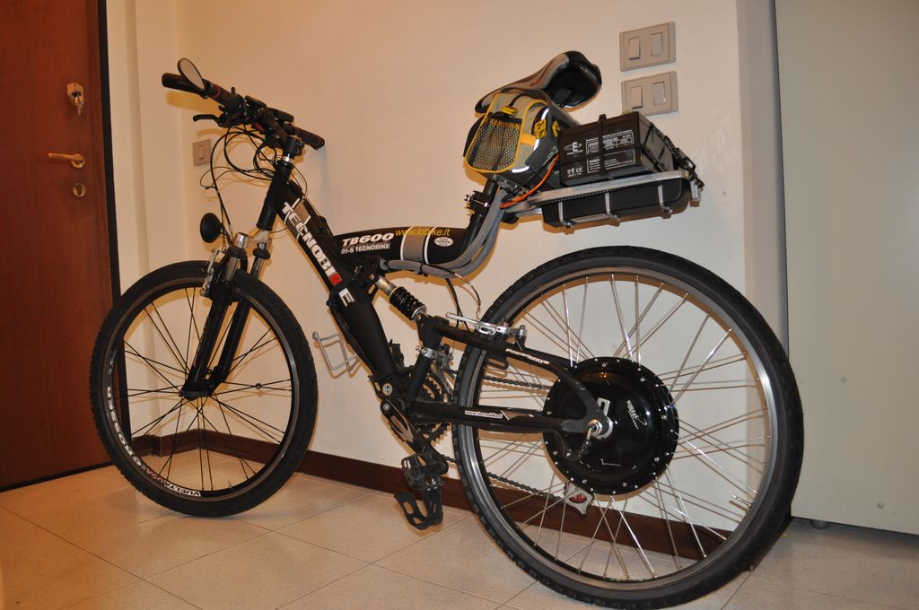

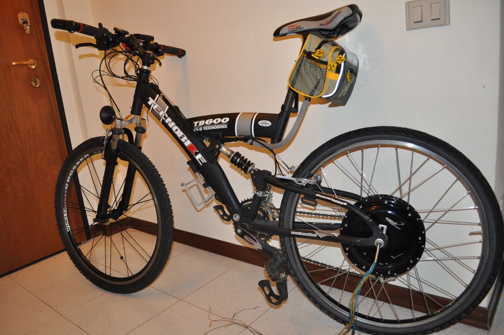

Ciao, sto terminando la nuova bici, devo trovare un passaggio per i cavi del motore.
Tenendo conto che non volgio che taglino attraverso l'ammortizzatore posteriore, qual'e' il percorso piu' 'esteticamente' bello?
I cavi saranno 6 da 4 mmq (stella/triangolo) e 5 piccoli per i sensori del motore
157,71 KB
173,36 KB

non hai molte "scianz", o da sopra o da sotto e occhio al pedale!
www.avanzidipopolo.it
uuuyea
2051 Messaggi
Inserito il - 20/12/2009 : 16:54:02  Mostra Profilo Invia a uuuyea un Messaggio Privato  Rispondi Quotando
Da sotto ben legati al telaio in prossimità del pedale.
Non capisco perchè tu abbia i fili scoperti del nine.

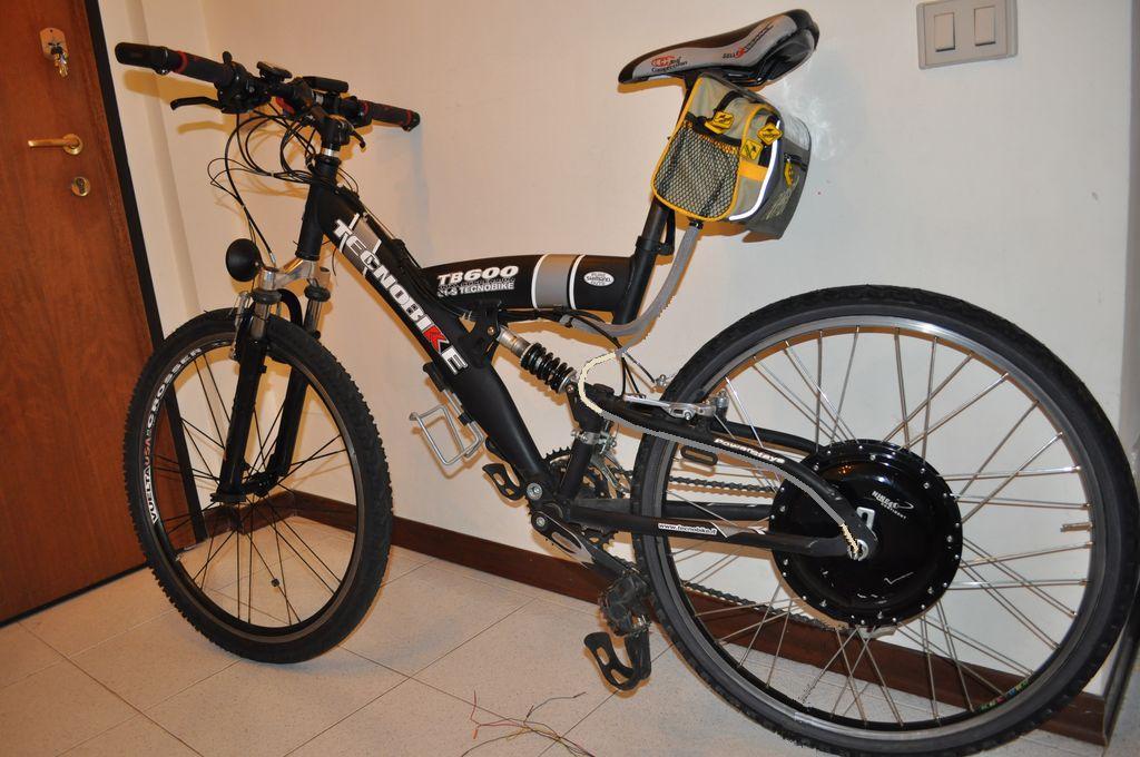

Inserito il - 20/12/2009 : 19:02:40  Mostra Profilo Invia a giordano5847 un Messaggio Privato  Rispondi Quotando
Io la vedrei così. Il loop vicino all'ammortizzatore andrebbe inguiainato in una molla simile a quella in uscita dal motore in modo che il movimento sia il più possibile curvo con un certo raggio. La batteria nella borsa sotto la sella anche se venisse di un certo volume. Tante soluzioni non se ne vedono! Bella bici ciao

Inserito il - 20/12/2009 : 19:34:00  Mostra Profilo Invia a JamesTKirk74 un Messaggio Privato  Rispondi Quotando
Ah ah mi hai fatto la simulazione del risultato!
Effettivamente anche visto cosi' non sembra male.
Il problema e' che voglio portare cavi da 4 mmq per disperdere il meno possibile.
Devo vedere come viene.
Magari li fascetto posticci e posto una foto.

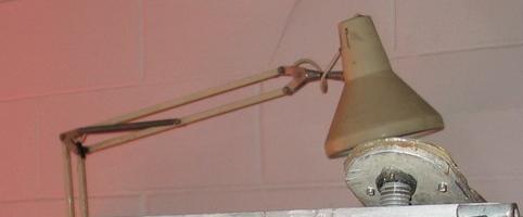

E già, ho veramente del buon tempo! Dovrei dedicarmi di più a finire di controllare la mia batteria; la sto controllando perché non mi dà i 9Ah.
Mi è venuto in mente che la molla per intubare i fili sul loop potrebbe essere questa (una vecchia lampada da tavolo)
8,85 KB
oppure la molla dei un vecchi tecnigrafi che è più robusta.

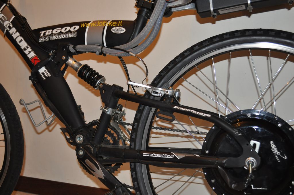

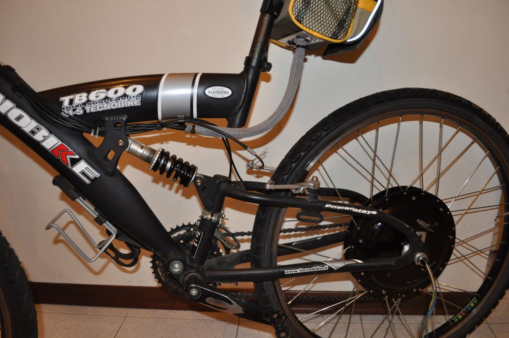

Inserito il - 22/12/2009 : 23:48:37  Mostra Profilo Invia a JamesTKirk74 un Messaggio Privato  Rispondi Quotando
Fatto!
Grazie dei consigli.
Ora mi serve solo un pacco batterie decente...
144,44 KB
155,99 KB
