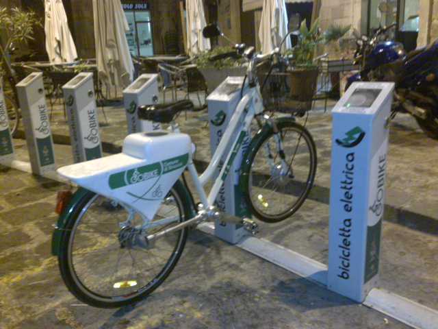

7) guarda questa foto che nè dici dell'africana Siracusa.
103,05 KB
potrei continuare ma non mi sembra il caso

zappan ti rispondo che a siracusa ci abito e l'idea del servizio elettrico è geniale pro ambiente e via dicendo peccato che non lo sia stata la scelta delle bici ferme da mesi... in ogni caso il fatto che che tu abbia acquistato una bici del genere 5 anni fa' ...fa di te una persona molto lungimirante e progressista ma non basta a rendere tutti i siciliani conoscitori del mondo "pedalata assistitA" non credi... LA DITTA che importa le zenith è ad alcamo e non trapani precisamente nel corso dei mille e ti posso garantire che è da pochissimo che ha allestito il magazzino... e cio' non toglie che il rappresentante che mi è arrivato a casa da alcamo per quanto gentile e gioviale non mi abbia soddisfatto in termini di argomento in ogni caso ho provato la bici e a mio parere e rimasta quella di 5 anni fa senza assistenza è praticamente impossibile da utilizzare scontata del 30% al modico prezzo di 850 euro... non lo so zap ne vale la pena??? non sono un esperto ma a pelle non mi fido
