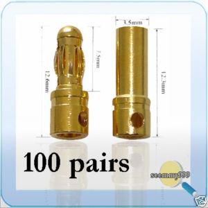

icnus
491 Messaggi
Inserito il - 20/01/2010 : 18:28:21  Mostra Profilo Invia a icnus un Messaggio Privato  Rispondi Quotando
Io i miei commettori li ho voluti dorati!!!
14,29 KB
3560 Messaggi
Inserito il - 20/01/2010 : 19:03:25  Mostra Profilo Invia a T4R un Messaggio Privato  Rispondi Quotando
Per la batteria non ho dubbi: Deans o gli XT60 sono entrambi piccolissimi a prova d'errore ed in grado di sopportare correnti molto maggiori di quelle normalmente in uso sulle bici.
Per il motore purtroppo non esistono a tre poli anche se un pò di tempo fà un negozio on line di modellismo nè aveva un modello appunto a tre poli. Purtroppo lo hanno finito da un pezzo e non lo prendono più
Per cui gli unici compatti abbastanza sono i classici rotondi segnalati da icnus da isolare bene magari con termoretraibile colorato per non scambiare le fasi.
Saluti pino
