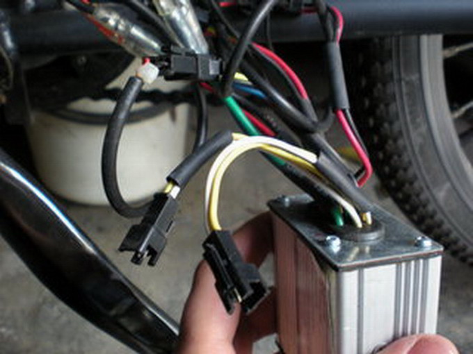

Oramai ossessionato dal mio problema, e non essendo ancora riuscito a passare nè dallo spacciatore bergamasco di batterie, nè dal mio biciaio (che ormai con gli interventi che si accumulano appena mi vede si mette le mani nei capelli, oppure le mette nel mio portafogli)...
ho aperto la cassettina dove è inserita la centralina della mia povera italwin (pervera per colpa del padrone...), convinto che avesse preso dell'acqua, o che si fosse allentato qualche morsetto (perdonate se i termini tecnici non sono corretti).
ho trovato dei misteriosi fili gialli e bianchi attaccati... al nulla...
a che cosa serviranno?
sono sicuro che lo sapete tutti ... tranne me :D
comuque, ho letto dei post in cui qualcuno si lamentava della disposizione dei cavi all'interno della scatola della centralina...io ho trovato tutto molto ordinato invece, un più per italwin.
gli altri cavi mi parevano ben attaccati e saldi almeno a occhio non ho riscontrato problemi...
mi avete attaccato la mania dello sbirciare dentro le cose :D mi diverto un casino hahaha

Non lo so... ma provo a... ragionare
95,84 KB
Una COPPIA di cavi con gli stessi colori, lo stesso connettore e la medesima posizione dei colori sul connettore.
Quindi... devono essere due cavi che sono "gemelli" e non creano problemi invertendoli.
Francamente nei cablaggi di una bici elettrica penso possano essere solamente quelli... dei cut-off dei DUE freni.

Dovrebbero essere il limitatore di velocità,
se lo attacchi di limita a 25Km/h

I connettori sono uguali (due "maschio"), per collegarli
fra loro servirebbe un cavetto adattatore.
Soluzione industriale, credo, bizzarra.

No allora non è così.

la bici è già limitata...
penso abbia ragione Gechino...
hmm andrebbero collegati quindi? ma soprattutto perchè li avrebbero lasciati scollegati?

cut off dei freni ?

Ma, sulla bici sono già montate leve freno con cut off?
In questo caso dove sono collegati i cavi?
Se non hai le leve con il contatto elettrico...
...procuratene una coppia e sostituiscile.
bella domanda, mi sa di no... altrimenti , almeno a logica, arriverebbero dalle leve dei freni dei cavetti con il connettore apposito...
ecco un'altra modifica che va in lista...
Scusa Francesco, non sarebbe più comodo e "sicuro" guardare le leve dei freni sul manubrio per verificare se ne fuoriesce un cavetto elettrico?
(Se ritieni possa essere utile inserisci una foto delle leve freno)
Hai acquistato la bici nuova o può essere stata sottoposta in passato a interventi tecnici di cui non saresti al corrente?

Forse hai postato la foto dei cavetti senza guardare prima le leve dei freni... ()
