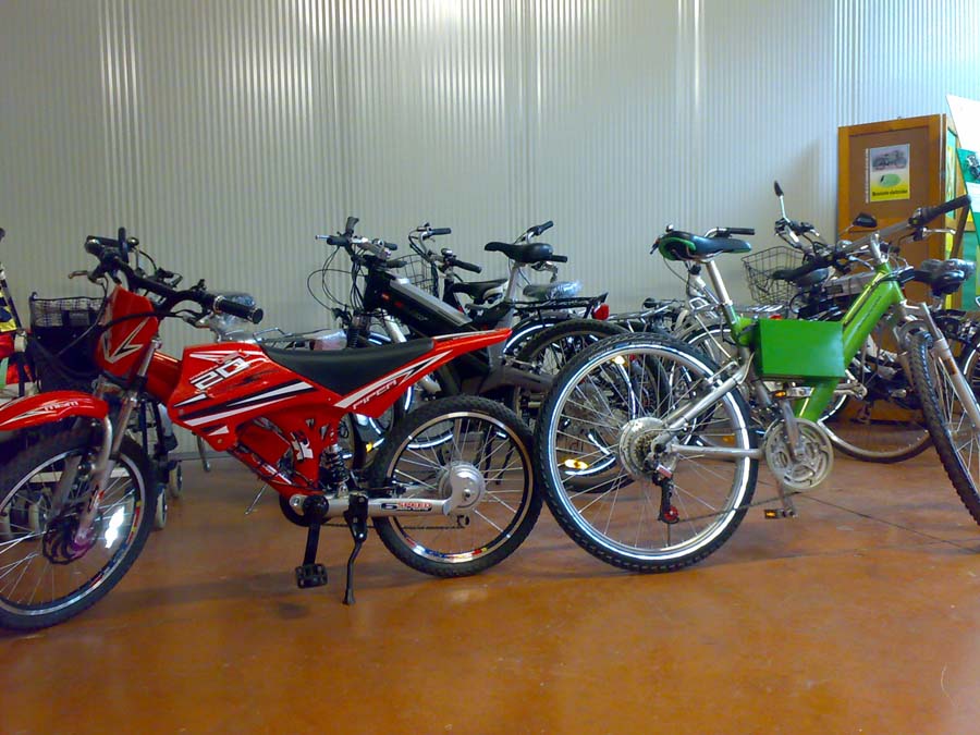

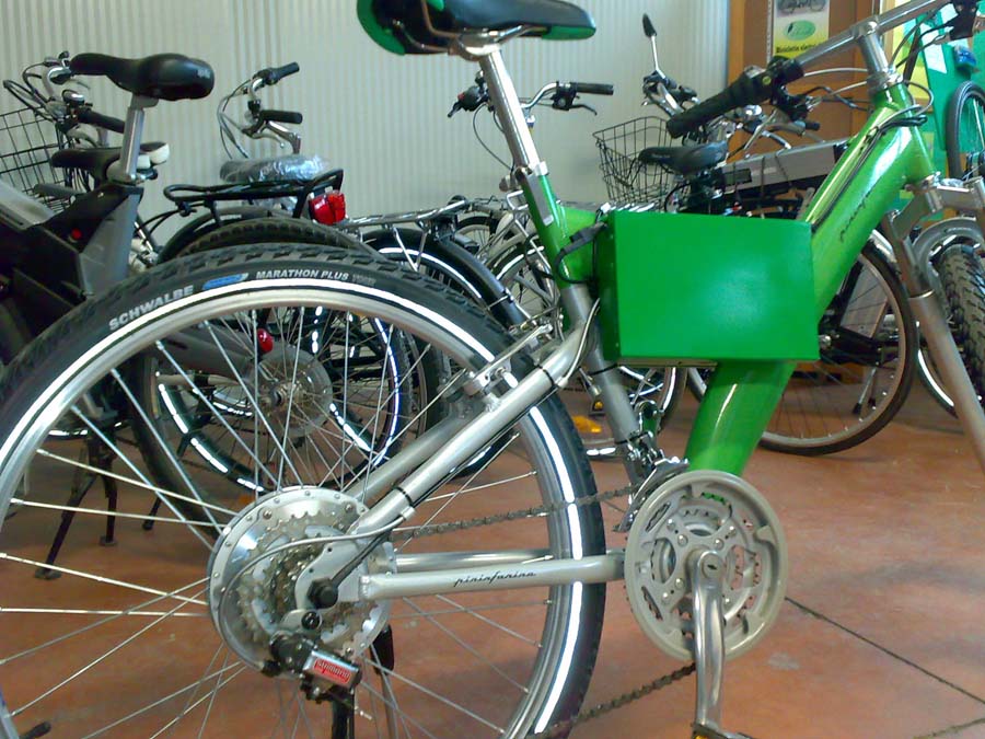

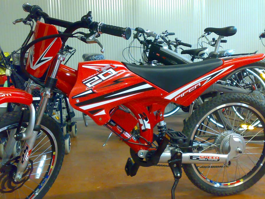

dopo diverse "sedute" di insistenza (volevano delle bici "serie" anche loro) da parte della mia dolce consorte e del mio bimbo più grande (6 anni e mezzo) questa settimana ho passato un paio di sera extra in officina e ho realizzato quanto segue.
inutile dire che quella più curata e che mi ha dato più gusto è la 20 pollici di Lorenzo..... a cui ho montato un SWXH 24V e in quella di mia moglie un BPM 36V 250watt, tutte e due RIGOROSAMENTE senza acceleratore.

mi sono arrivate un pò di 38120 e le ho inserite un pò dappertutto dietro ai convogliatori della..mici.. 4 a destra e 4 a sinistra e dentro alle scatole del "ramarro" 6 a destra e 6 a sinistra

Una bella mano, complimenti per il risultato. Certo che una "mici" così, con una comoda sella e vere sospenzioni farebbe gola a molti (ragazzini e non). Da quale prodotto sei partito per la trasformazione?

anche se non è tutta farina del mio sacco, nel senso che la piccola biammortizzata, è già in vendita così come si vede, ed è un modello "invendibile" per via del peso, 17kg, e di conseguenza della fatica che il bimbo di turno deve fare per pedalare, io appena l'ho vista ho notato che era perfetta per essere elettrificata, io ho solamente inserito la centralina in quel contenitore che si vede sul tubo obliquio, e ho fatto dei contenitori in alluminio nascosti dietro ai convogliatori, per allogiargli le batterie, con tutte le relative connessioni.

A prima vista , mi pare che sia piu' una bici da scena che altro, senza offesa Alcedo.
Basta guardare i forcellini anteriori (sotto una forcella simile?? allora forse anche la forcella....) o meglio ancora il finto disco anteriore , e i veri vbrakes nascosti dal parafango
Avendocela d'avanti sono sicuro che si noterebbero altri 1000 particolari deludenti

e difatti Lorenzo (il proprietario della bici) ha, da solo, allargato i fori del cerchio per farci passare i nipples da 5mm. con l'avvitatore, e mi ha aiutato nell'assemblare il pacco batterie, mi passava i pezzi.
Sai Jumper, credo che fra un paio di mesi ne dovrò sostituire parecchi di pezzi... perchè difatti come hai notato è una bici più da scena che da sostanza, ma come dice giustamente gechino, ai bimbi importa poco della sostanza, nel senso che se gli piace, loro son contenti.
