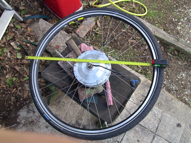

Ho preso la decisione di trasferire il mio ezee anteriore sulla recumbent.
Per far questo, lo devo passare dalla ruota 28" su cui è montato su una ruota da 20".
Apro quindi questo post come "work in progress". Se qualcuno avesse già esperienza e mi potesse dare utili suggerimenti, farebbe cosa gradita.
Quello che ho scoperto fino adesso:
I canadesi da cui comprai la ruota motorizzata da 28", presentano un ottimo calcolatore per la lunghezza dei raggi con specifiche preimpostate per alcuni motori e alcuni cerchi:
http://www.ebikes.ca/SpokeCalc.shtml
Loro dicono che una raggiatura radiale va bene e anche la maggior parte delle ruote motorizzate da 20" che vedo in rete, presentano una raggiatura radiale .
Sempre i canadesi mi hanno detto che per il mio caso loro propongono raggi da 106mm 13 gauge e 14 gauge al nipple. Ma che questi vanno bene sui cerchi Ezee, su un altro cerchio potrebbe non andar bene questa lunghezza. In caso loro possono tagliarmeli alla misura che desidero.

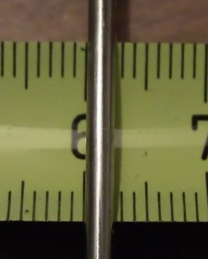

23,76 KB
L = Length of Spoke A = Angle of Spoke
G = Gauge of Spoke B = Length of Bend of Spoke
16 gauge is 1.6 mm
15 gauge is 1.8 mm
14 gauge is 2.0 mm
13 gauge is 2.3 mm
12=2.60mm
10=3.20mm
9=3.60mm
8=4.00mm
7=4.45mm
6=4.87mm
5=5.15mm
4=5.70mm
raggio standard
raggio a diametro singolo
raggio a diametro doppio
Le domande che mi pongo adesso sono queste:
- trovo raggi così corti da qualche parte in Europa senza dovermeli far spedire dal Canada?
Su questo sito americano http://www.wheelbuilder.com/store/sapim-strong-single-butted-spoke.html vendono raggi della sapim (ditta belga) in tutte le misure. C'e' qualche servizio online analogo in Europa?
- che caratteristiche dovrebbe avere il cerchio da comprare e dove comprarlo?
- come faccio a sapere la lunghezza esatta dei raggi in rapporto al cerchio che comprerei?
- che margine di tolleranza in più e in meno si ha per non aver comprato dei raggi inutilizzabili?
Ad esempio su http://www.crystalyte-europe.com trovo raggi sapim da 104 andrebbero bene lo stesso avendo 2 mm di meno della misura calcolata?
In caso a qualcuno interessasse raggiare ezee (o puma o BMC V1) su ruota da 28", ecco le caratteristiche del mio (incrocio singolo) che non mi ha mai dato alcun problema e non ha mai avuto bisogno di regolazioni:

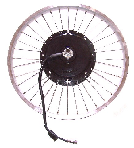

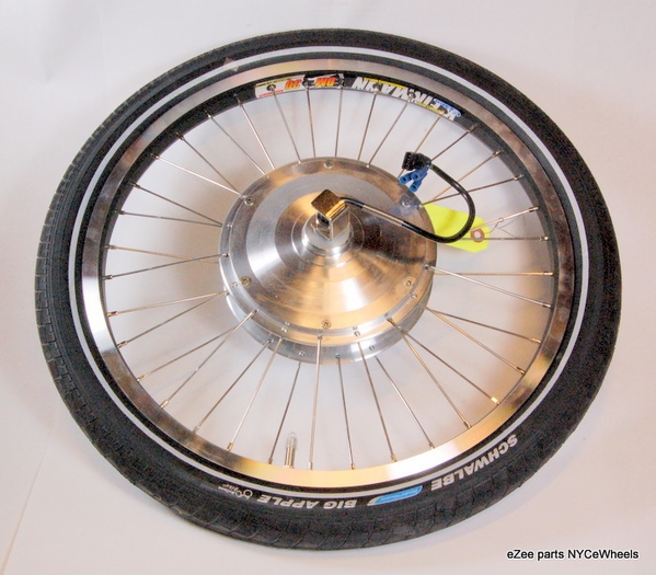

Esempi di ruote motorizzate da 20":
kit ezee in commercio:
253,59 KB

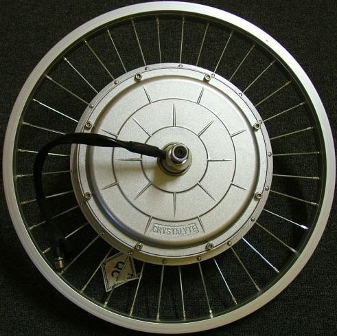

crystalyte 5302 con raggi 12G
94,43 KB
crystalyte 408
48,19 KB

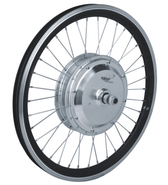

nine continent:
59,46 KB

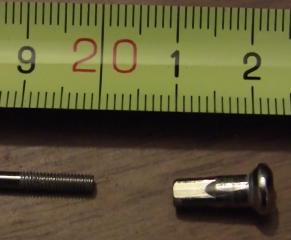

Non ho esperienza di raggiature radiali, ma ho raggiato e "riraggiato" ruote da 24' e da 20'.
Sulle 24' le misure le ho fatte da occhio, installando dei raggi un po' piu' lunghi e poi prendendo le misure.
Accorciato i raggi con il tronchese e poi allungato il filetto con un attrezzo per rullatura che mi è stato dato dal biciaio, in cambio di un adattamento allo stesso attrezzo con il tornio. Non sapevo neanche esistessero degli aggeggi simili.
Il risultato è stato ottimo.

per favore non mi parlate di raggi!
Ho preso il 9C di "Viareggino" (che ringrazio), usando i suoi raggi per cerchio da 28" volevo raggiare un cerchio di bici olandese con "anomalo" diametro interno di 580 mm (i 9C vengono forniti con cerchi da 26" doppia parete con diametro 522 mm, i 533 sono i piu' comuni a doppia parete,tipo ambrosio e i 544 i piu' comuni a singola).
Per farla breve, 3 ore a rifilettare a mano tutti i raggi.
Troppo lunghi.
Taglio tutti i raggi.
Altre 2 ore rifiletto.
Ok, centro e comincio a tirare i raggi.... Azz i filetti non tengono! La mia fliera ha un passo diverso di un inezia da quello originale!
Morale, incaxxamento, taaaanto lavoro e non ho ottenuto niente.

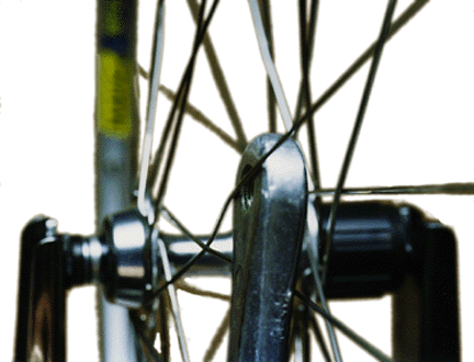

alla forcella in modo che l'estremità sporgente sia verso il cerchio.
La puoi avvicinare ed allontanare dal cerchio e ti da riferimenti di spostamenti lateriali e radiali.
Oltretutto la puoi tenere montata sulla bici per un po', finchè
le cose non si assestano e puoi regolare "al volo" anche durante
i primi giri in bici, basta portarsi in tasca la chiave per i raggi.
Alla fine, quando è tutto a posto, la tagli via!
