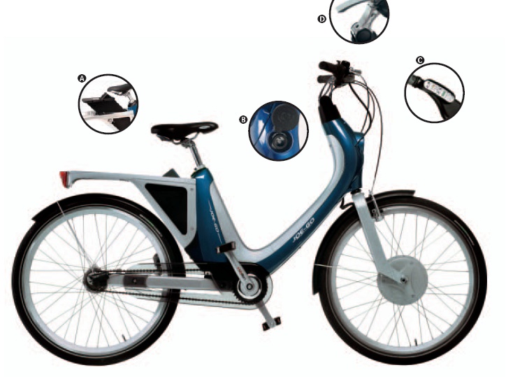

Guardando il loro catalogo anche io sarei interessato alla Joe-Go che mi sembra un buon mix tra design innovativo e carattestiche tecniche: in allegato trovate una sua immagine e una snapshot delle caratteristiche principali . Se non ho capito male il costo dovrebbe aggirarsi sui 1200€ , ma potrei sbagliarmi.

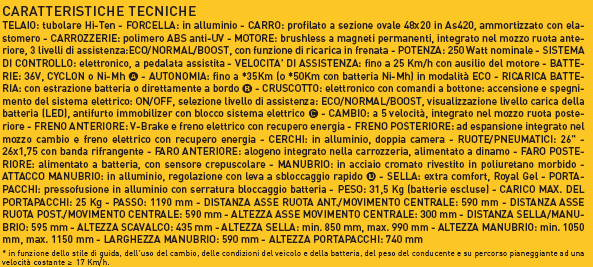

magari qualcuno può commentare le caratteristiche:

non lo so magua, se solo la bici pesa 31,5 con le batterie da 36V - specie se quelle al piombo (questo significa cyclon!) - mi aspetto un peso molto alto (o un'autonomia molto ridotta)... credo che sia una tipica "pedalata sostituita" e avendo occasione di provarla cercherei di metterla alla prova su una salita... per il resto è evidentemente una bici curata... ma mi preoccupano un po' le prestazioni... perché non cerchi di provarne prima anche una di un'altra marca, così ti fai un'idea

Non mi convince.

Anche a me piace (dalle foto) questo modello
Avevo cercato di provarne una ma nella mia zona (e limitrofi) non ho ottenuto nient'altro che un catalogo
Quel peso elevato (che sicuramente penalizza le prestazioni) non risco poprio a capirlo: tolti 5 kg di motore, ne rimangono ancora 26,5. Ma nessuno usa i tubi del talaio pieni !
A me l'avevano proposta con un prezzo di oltre 2000 euro con le batt NiMH, ma mi hanno detto che c'era uno sconto (non precisato in alcuno modo)

Grazie a tutti per i commenti preziosi, quello del peso mi sembra un validissimo argomento.
@Elle: di sicuro prenderò in considerazione altri modelli, ero incuriosito dalla "Prima" principalmente perchè è prodotta a pochi km da casa mia e per il design accattivante. Fanno anche modelli + "tradizionali", con pesi + contenuti, ma è tutto da verificare di persona! Vedrò quali sono i centri Frisbee qui in giro, così ho un confronto con qcsa di certo.

Credo tu abbia fatto bene i conti... da un catalogo pdf che ho trovato sulla rete leggo che producono anche la versione senza motore... al "pedabilissimo" peso di 26 kg!!!
