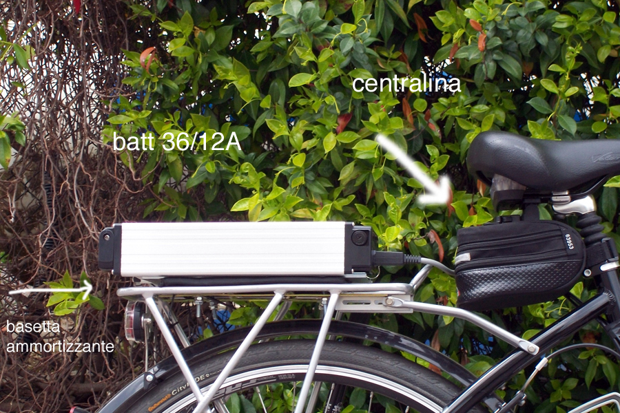

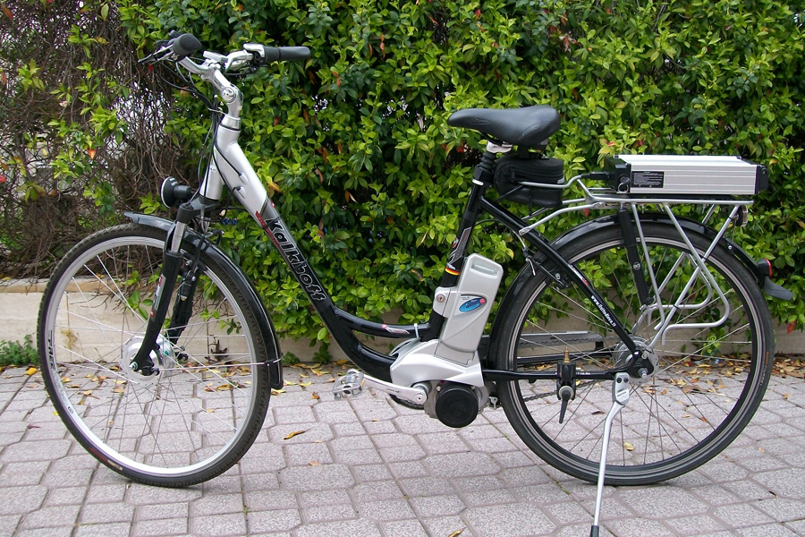

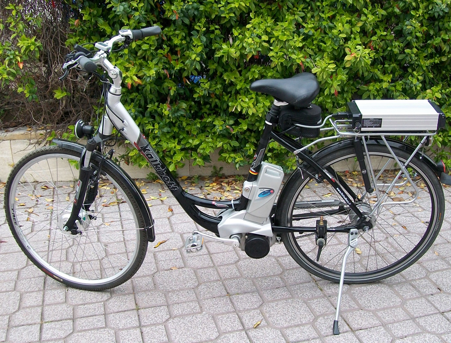

Operazione conclusa (circa)
Kalkhoff Agattu+Bafang 36V
Motore anteriore, trottle e centralina da Alcedo, batteria 36v/12Ah da BMSBattery.
Prime prove: velocità crociera circa 26/27 Km/h in piano, aiuto in salita avvertibile ed insieme al Panasonic si sale in totale leggerezza.
Con il carrello/risciò e la mia coraggiosa nipotina ho fatto alcuni km verificando che la velocità in piano è circa 22/23 Km/h.
date le condizioni delle nostre strade i 25 km/h sono fin troppi
Nei prossimi giorni farò prove più approfondite che condiverò con voi.
per ora posto alcune foto anche se devo curare alcuni dettagli.

Tempo fa misi un annuncio per vendere la Agattu, ma intanto pensavo a come evitare tale evenienza e risolvere il problema di non poter spingere sui pedali a causa di una ernia discale.
Chiesi consiglio al forum e confortato dalle risposte ho deciso di provare, ed ora la "creatura" è pronta.
Jumper... quello che dici è fascinoso, ma non sarei assolutamente in grado di fare nulla di ciò.
Tenere separate le due motorizzazioni mi permetterà di usarle secondo necessità, ossia: in pianura basta il bafang tenendo al minimo l'assistenza del panasonic pronto ad usarlo se la strada s'impenna, abbinando una pedalata "possibile" all'aiuto del bafang.
Questo motore è da pianura o piccole salitelle se dovessi usarlo da solo ed allora sarei fregato perchè dovrei spingere decisamente e "pericolosamente" per la mia schiena.
L'assetto, ora che ho preso un pò la mano, è sostanzialmente uguale a prima. Il peso in alto non sembra influire sulla stabilità.
La batteria riposa su un "tappetino" (lo farò più alto) che gli evita scuotimenti ed è fissata sul suo platò di metallo da due reggette di metallo e quindi è, volendo, estraibile. Una corda elastica evita rumoretti vari dovuti al piccolo "lasco" tra platò e batteria.
Partenze da fermo: ovviamente parto col Panasonic e poi, raggiunta una velocità minima muovo il manettino a pollice ed accellero.
Quindi non cambio la "filosofia" del Panasonic, ma uso il Bafang per mettere un certo brio e risolvere il comportamento del panasonic in pianura dove devi comunque spingere i pedali senza averne molto costrutto.

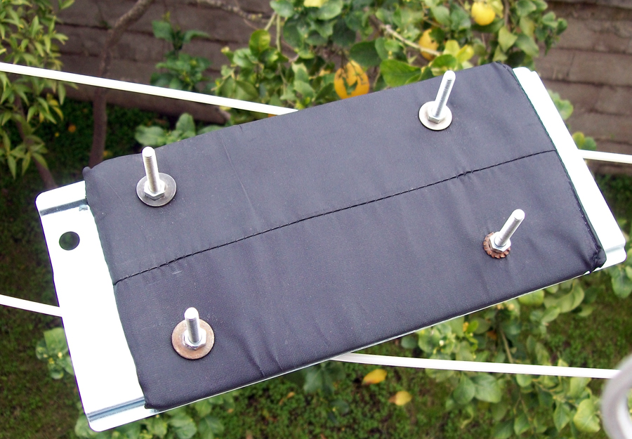

Dettaglio costruttivo platò batteria ammortizzato.
Per evitare sollecitazioni alla batteria ho ammortizzato il platò/vassoio che accoglie la batteria da 36v/12Ah.
Prelevato da una borsa fotografica ho applicato la basetta tra portapacchi e platò.
Sto cercando ancora una basetta più alta da aggiungere ulteriolmente per avere un miglior effetto ammortizzante.

Ciao Paguro,
se tu guardi la foto con le scritte vedrai come è fissato (sul portapacchi) il platò.
i 4 bulloncini sono tenuti da 2 sbarrette in metallo (quelle con tanti buchi) una x ogni lato lungo impegnando 2 bulloni per lato dx e sx.
Si, il platò vassoio è arrivato con la batteria, che si infila da dietro, e viene bloccata da un fermo di metallo che si mette e toglie tramite la chiave on/off per l'alimentazione.

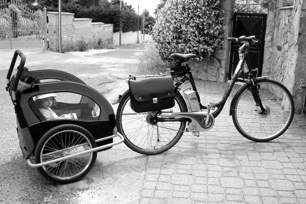

Per dovere di cronaca posto la foto della mia Agattu giunta davvero a comclusione.
Borsa laterale come da suggerimento ELLE (una soluzione che stabilizza la bici e rende ben protetta la batteria).
Aggiunto un cyclo analist davvero comodo per monitorare i vari parametri di consumo e scarica.
Ovviamente ho potuto notare come la partenza da fermo faccia salire repertinamente la richiesta di Ampere a cifre molto alte.
Questo dato mi conforta nell'abitudine di prender velocità con il panasonic e poi iniziare a muovere il trottle a pollice.
Qui è in versione risciò al rientro dal parco giochi.
