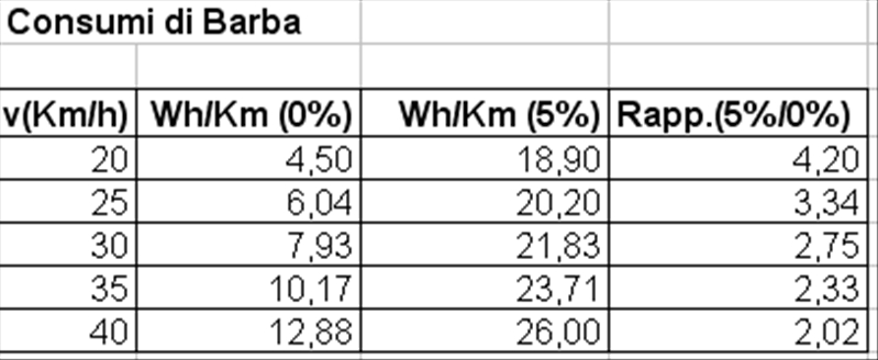

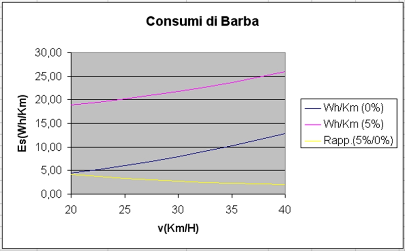

Inserito il - 12/07/2010 : 23:36:49  Mostra Profilo Invia a Bengi un Messaggio Privato  Rispondi Quotando
Sperando di fare cosa gradita, riporto una tabella con i consumi medi indicati da Barba (in Wh/Km) ed il loro rapporto (Rapp. 5%/0%).

La rappresentazione grafica di tali dati evidenzia come i consumi aumentino (ovviamente) sia con la velocità che con la pendenza. Ma il dato interessante che emerge è che il rapporto dei consumi tra un percorso in piano e uno in pendenza, non è costante, ma tende a diminuire all'aumentare della velocità (da 4,2 a 20Km/h, passa a 2,02 a 40Km/h)....come dire che più si va veloci in salita e "in proporzione" meno si consuma ...

Un piccolo calcolino verifica la perfezione del dato:
In tabella iniziale il consumo Wh/km@40km/h è si 12.88 che moltiplicato per gli 82km fatti
fa poco più di 1050W, praticamente la potenza trovata sperimentalmente.
In pratica, facendosi una tabellina come quella iniziale, si può stimare il chilometraggio
che le batterie ci permettono di fare e ci permette di ottimizzare l'uso dell'acceleratore
in funzione del percorso da fare! Bello!
