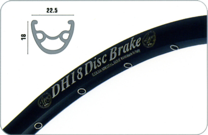

Ciao Daniele, mi spiace molto per l'inconveniente che ti è capitato. Purtroppo in questo caso con i PIC non posso venirti in aiuto!
Riguardo al cerchio ti posso dire che io ho usato un cerchio da DH a doppia camera, con boccole e raggi DTSWISS sfinati da 2mm. Per quanto riguarda la realizzazione guarda qui:
http://www.jobike.it/forum/topic.asp?TOPIC_ID=4675
Dopo 3000Km di utilizzo, a volte anche in fuoristrada, non ho ancora avuto la necessità di mettere mano alla tensione dei raggi (all'inizio avevo paura che 2mm fossero pochi....).
Quando fate la tensione ricordatevi sempre (Sheldon Brown docet!!!) di allentare il nipple un quarto di giro per scaricare la torsione del raggio.
Il cerchio è questo, non so se esiste in versione da 28" però!
Appena riesco ti mando il link del costruttore!
52,87 KB

IL modello DH c'è solo da 26, però qui trovi anche modelli da 28: www.drc.it

Inserito il - 05/08/2010 : 12:16:39  Mostra Profilo  Visita l'Homepage di Daniele Consolini Invia a Daniele Consolini un Messaggio Privato  Rispondi Quotando
Ciao Leo
Ho mandato una mail alla DRC chiedendo info.
Spero mi rispondano.

La cosa curiosa è che online i cerchi DRC li vendono solo in UK
Io però l'ho chiesto al biciaio che me l'ha fatto avere in 3/4 giorni. Prezzo 20 Euro.

è colpa della coppia del motore?
Alcuni nippoli sembravano quasi grippati nell'alluminio e sono di ottone.
Esistono di materiale migliore?
I raggi sembrano tutti sani, mi conviene cambiarli? con che diametro?
Leo dice 2mm, altri 2.5mm.
...esperti! HELPPP!!!!

Ciao Daniele, i raggi che puoi montare su un cerchio da bicicletta senza allargare i fori dei nipples sono quelli da 2,3mm. già i 2,5 sono considerati da ciclomotore.
Per la scampanatura ovviamente meno rapporti monti e meglio è: io sul mio Nine FH154 modificato non ho montato più di 5 rapporti proprio per quel motivo e (dopo l'assestamento iniziale) non ho avuto problemi di sorta, pur avendo 1350W di potenza. I nipples sono quasi tutti in ottone cromato, per capire se l'ovalizzazione dei fori dipende dalla coppia del motore basta guardare attentamente tutti i fori; se ne trovi 18 ovalizzati e 18 perfetti la colpa è del motore (i raggi traenti sopportano tutto lo sforzo di trazione) mentre se sono tutti ovalizzati dipende da una cattiva raggiatura. Personalmente penso che raggiando la ruota con 5 rapporti lubrificando le filettature dei raggi di destra e dando una goccia di frenafiletti (basta la vernice) a quelli di sinistra non dovresti avere più problemi. Con il mio motore raggiato in prima ho già percorso 3800Km senza danni.

Anche io ho la 1350! Forse ho capito perchè alcuni nippoli erano irregolabili,
erano arrivati alla fine del filetto i raggi!

Probabilmente i raggi del lato destro erano giunti alla fine del filetto, visto l'aumento della scampanatura che tutti gli utenti avevano fatto...
Per regolare la tensione dei raggi ci vuole un pò di esperienza, comunque mentre quelli dal lato pignoni vanno tirati abbastanza, quelli del lato opposto devono essere assai più lenti, altrimenti addio scampanatura. La cosa importante è andare molto per gradi e controllare alla fine che tutti i raggi dello stesso lato siano tesi nello stesso modo, cosa che io faccio pizzicandoli con un dito ed ascoltando il suono che emettono: quando sono tesi bene tutti i 18 raggi di un lato emettono la stessa nota e più sono stretti più il suono è acuto. Esistono dei dinamometri per fare un serraggio professionale, ma non li ho mai usati.
