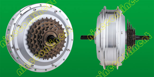

I motori RH154 però "nel mondo" esistono, il fatto è che non sono importati in europa (da quanto mi risulta).
In foto il motore:
51,63 KB
Questo il link del costruttore:
http://www.cnjzdj.com/e_ProductShow.asp?FItemID=179
Se non ricordo male avrebbero comunque la possibilità di ospitare
una ruota libera con un numero limitato di pignoni.
Se qualcuno ha informazioni al riguardo o decidesse di ordinarlo
ci faccia sapere e ci tenga al corrente dei risultati...

@Gechino: Lo so che esistono, ne parlavano anche su ebike-ca dicendo però che non li importavano perchè i motori a loro inviati per i test non si erano rivelati soddisfacenti.
@Daniele: Il Bafang da 250W alimentato alla sua tensione nominale o al massimo sovralimentato del 50% è perfetto, se invece vuoi alimentarlo al doppio della tensione e farci delle lunghe escursioni rischi di surriscaldarlo.
PS) Visto l'ottimo risultato che ho ottenuto con il "fai da te" credo che sarebbe una bella cosa poterli avere, sono leggeri, affidabili e veloci: Joffa, è nelle tue possibilità averli o dobbiamo bypassarti?
