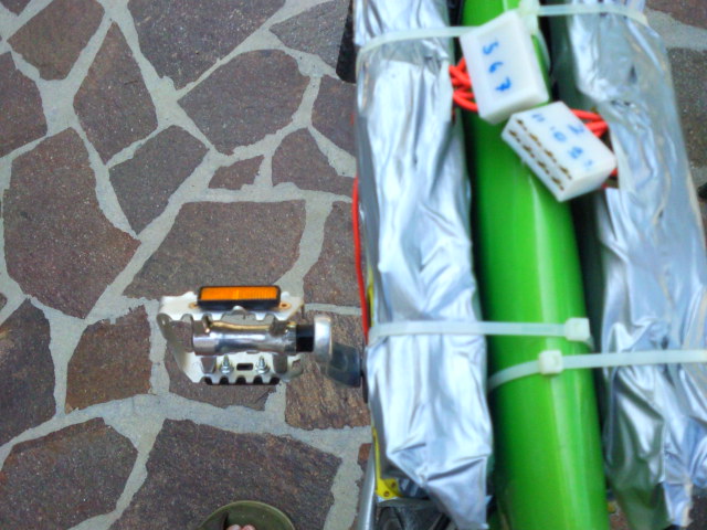

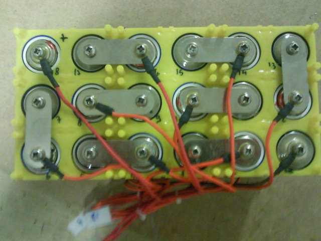

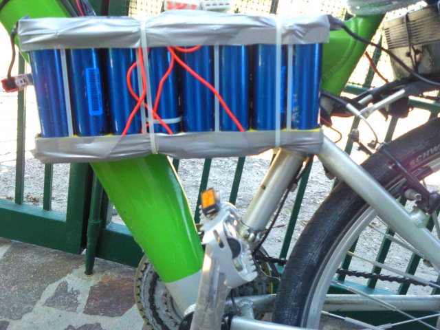

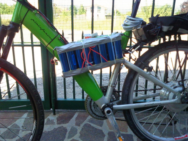

Oggi non sapendo cosa fare, e dopo aver letto nei scorsi giorni questo post, mi sono deciso di cercare di sistemare meglio la mia batteria sulla bike.
Fino ad ora usavo il portapacchi posteriore e mettevo la batteria nella borsa crystalyte.
Questo è il mio bel paccone di batteria a 18 elementi 38120:
194,49 KB
Così oggi, come dicevo, mi sono deciso di rismontare il pacco (..per la 4^ volta...) e di trovare una sistemazione alternativa della batteria sulla bike, in modo da distribuire meglio i pesi.....e così alla fine, ho deciso di dividere il pacco in 2 parti e di sistemarlo sulla verdona al centro del telaio...
240,37 KB
233,97 KB
Quì si vedono gli imìngombri dei due pacchi..
220,66 KB
210,87 KB
Logicamente è legata al telaio con delle fascette tanto per verificare ingombri e eventuali impedimenti nella pedalata.
Devo dire che la bici ora sembra un'altra! Più maneggevole e sembra più leggera, avendo spostato il baricentro di una decina di cm verso il basso e al centro della bike.
Tra i pedali e batteria c'è parecchio spazio, come si vede dalla foto fatta dall'alto, e questo mi convince ad abbassare ulteriormente la batteria di almeno altri 10 cm.....fino a quasi al deragliatore.
Appena torno al lavoro farò un supportino di alluminio appoggiato al triangolo.
Logicamente poi la batteria verrà isolata e coperta.....anche se le cellone a vista mi piacciono un sacco!
I due pacchi sono da 8 celle ciascuno, anche se stò pensando di aggiungere le 2 celle che ho tolto dal pacco originale (ne avevo 18..), ma essendo gli holder fatti per 2 celle, e io dovrei aggiungere una per lato, dovrei "sacrificare" segando 4 holder....e questo mi dispiace.
I 2 pacchi così fatti, gli ho pensati anche nell'eventualità di utilizzarli nell'altra bike (muscolare, per ora..) che ha invece il triangolo; basta unire i due pacchi e sistemarli su un supporto al posto della borraccia.
Saluti
36509 Messaggi
Inserito il - 22/08/2010 : 17:18:14  Mostra Profilo Invia a Barba 49 un Messaggio Privato  Rispondi Quotando
La sistemazione in quel punto del telaio è in effetti buona, se abbassi ancora la batteria otterrai il massimo: io sulla mia ho l'ammortizzatore e mi sono dovuto accontentare della posizione che tu hai adesso.
