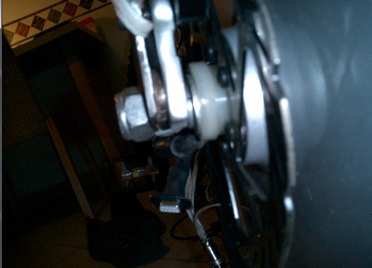

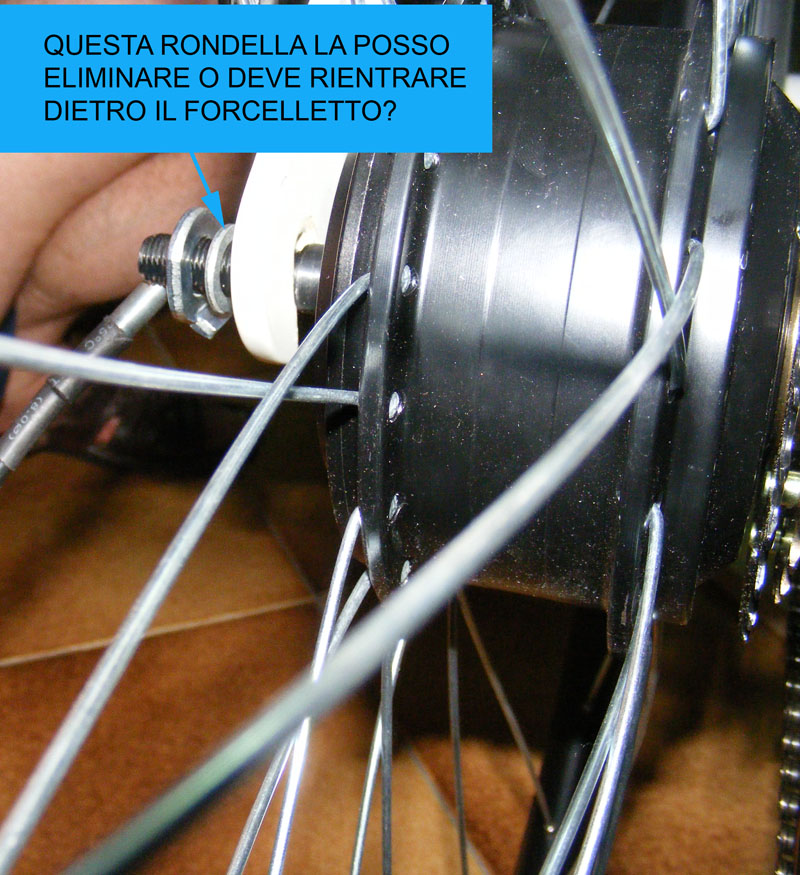

Ciao ragazzi oggi finalmente stavo per montare il mio RH100GR 28" sulla mia bici però con dispiacere non sono riuscito a farlo entrare nei forcelletti, sembra un tantino più largo.
La rondella che si vede in foto deve stare obbligatoriamente dietro al forcelletto oppure posso toglierla?

ragazzi a quanto pare la distanza tra i forcelletti è di 130mm e il motore compreso la rondella (importante) è di 135mm cosa mi consigliate per allargare i forcelletti?
p.s. il telaio è in alluminio spero non ci siano problemi

Le rondelle non puoI eliminae assolutamente e, per la limatura, controlla che hai spazio tra la forcella e i pignoni altrimenti rischi di fissare a pacco i due elementi

ciao purtroppo penso che se riduco lo spazio solo sulla destra la ruota risulterà decentrata di solito come vengono montati questi kit su telai da 130mm in alluminio?

Se riesci, puoi limare a sinistra

Io direi che se forzi leggermente il carro posteriore non succede niente, la misura standard è 135 mm e le bici vengono saldate in sagoma con quella misura.
Poi per qualche motivo delle bici se ne escono con misure più strette ed altre più larghe.
Quindi se forzi leggermente ( 5 mm non sono niente ) ti entra la ruota come deve entrare.

Anche io ho avuto un problema simile con il mio motore e la mia bici, io non ho fatto altro che appoggiare il motore sulle asole, poi ho allargato con le mani e il motore con le rondelle è cascato dentro alle asole.
l'alluminio riesce a flettere quel poco che basta per far entrare il motore. Una volta che avrai messo i torque arms, quando stringerai i dadi del motore il tutto diventerà un pezzo.
Un consiglio che mi sento di darti e di farti fare da un tornitore i torque arms della stessa sagoma della parte terminale della forcella posteriore, in modo da poterlo poi fissare in piu punti sfruttando solo dei perni piu lunghi.

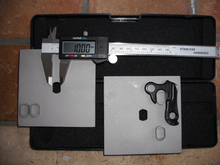

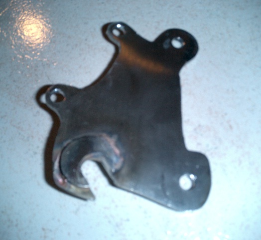

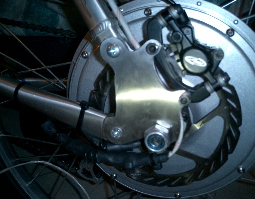

ciao clau,
allora, siccome che il motore che ho preso è potente ed il telaio è alluminio, allora pùo presentarsi il problema che il motore può spaccare con un danno non riparabile l'asola di alloggiamento della ruota. Non conosco il tuo motore ma penso che potrebbe fare la stessa cosa in termini di danni, potresti farti fare una cosa del genere:
72,49 KB
la piastra è ancorata in 4 punti con 4 perni al telaio sfruttando i fori nativi.
La piastra e di 2mm di acciaio, sotto alla piastra in corrispondenza
del dado del perno asse motore, c'è un'altra piastra di 3mm di acciaio a forma di chiave da 10 saldata alla piastra grossa
56,89 KB
addesso il motore puo torcere come vuole, ma è quasi impossibile spaccare il carro in 4 punti

Jaker davvero un lavoro perfetto grazie mille per le foto..il mio è un motore da 250w penso che tenendo d'occhio la rotazione dell'asse non ci dovrebbero essere grossi problemi di torsione magari ne terrò presente qualora inizierò a notare qualche spostamento insolito dell'asse.

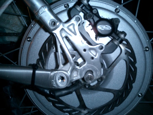

Giusto per farti capire ancora meglio
carro originale:
81,93 KB
staffa con mezzaluna a forma di chiave di 10 saldata :
59,08 KB
perdona la qualità delle foto, sperò di averti reso l'idea,
queste staffe me le ha fatte un tornitore, ho dovuto aspettare un pò
perche me le ha costruite nei ritagli di tempo tra un lavoro ed un altro, il costo è stato di 50€ per tutte e due, e sinceramente sono rimasto veramente contento perche si tratta di un lavoro di manodopera alto livello....

Jaker complimenti per i torque arm

@ jaker: scusa ma quello sopra in foto è uno dei torque arms??
Se è così,mi spiace hai sbagliato a farteli fare in quella maniera.
La funzione del torque e si di rinforzare la tenuta del'asola nel tuo caso in alluminio,ma anche di rendere tutto un blocco unico avvitato al carro in caso di rottura delle asole stesse.
In questa maniera si evita la fuoriuscita dell'asse e di conseguenza tutta la motoruota scongiurando così incidenti anche gravi.
Le asole(meglio eseguite a taglio laser) devono essere chiuse non aperte come nel tuo caso,spero di essere stato chiaro nel concetto

jaker
209 Messaggi
Inserito il - 14/07/2011 : 12:20:54  Mostra Profilo  Visita l'Homepage di jaker Invia a jaker un Messaggio Privato  Rispondi Quotando
ciao ragazzi, il torque arms non è ancora finito, per il momento è in prova, il pezzo doveva essere testato per vedere se alloggiava bene perchè la parte posteriore del carro è un pò inclinata, se notate la mezza luna è piu corta proprio perche li verrà saldato un rettangolo di acciaio che chiuderà l'asola.
Spero di aver soddisfatto la vostra curiosità

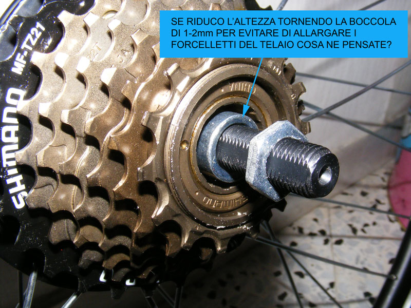

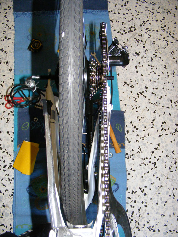

Ragazzi mi sento l'unico sfigato che non riesce a montare il suo kit sigh oggi seguendo i vostri consigli ho provato a montare la ruota ma a quanto pare devo recuperare spazio dal lato dei pignoni altrimenti non sarà mai a centro dell carro.
Come posso fare, quale ingranaggio devo eliminare devo cambiare pacco pignoni oppure posso modificare questo che ho?
195,14 KB
Inserito il - 15/07/2011 : 22:33:32  Mostra Profilo Invia a Barba 49 un Messaggio Privato  Rispondi Quotando
Per centrare la ruota rispetto al telaio devi andare da un ciclista e far fare una nuova campanatura, tirando i raggi lato pignoni e allentando quelli dall'altro lato. Si tratta di mezz'ora di lavoro, non stare a lambiccarti il cervello!
Clausarts
391 Messaggi
Inserito il - 15/07/2011 : 22:58:21  Mostra Profilo Invia a Clausarts un Messaggio Privato  Rispondi Quotando
Barba ma possibile che abbia solo io questo problema è decentrata tantissimo, cmq il fatto è che non so se ci sono biciclai in grado di farlo dalle mie zone :( è l'unica soluzione?
Inserito il - 15/07/2011 : 23:02:30  Mostra Profilo Invia a Barba 49 un Messaggio Privato  Rispondi Quotando
L'altra soluzione sarebbe quella di diminuire il numero dei rapporti e poi sbassare al tornio la boccola con la battuta che a quel punto sporgerebbe dal pacco pignoni, ma mi pare molto macchinoso.
Bobzilla
2466 Messaggi
Inserito il - 16/07/2011 : 07:40:17  Mostra Profilo Invia a Bobzilla un Messaggio Privato  Rispondi Quotando
Il suggerimento di Barba circa la ri-campanatura mi sembra la soluzione migliore.
