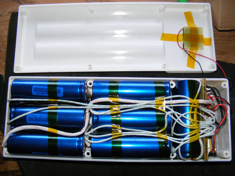

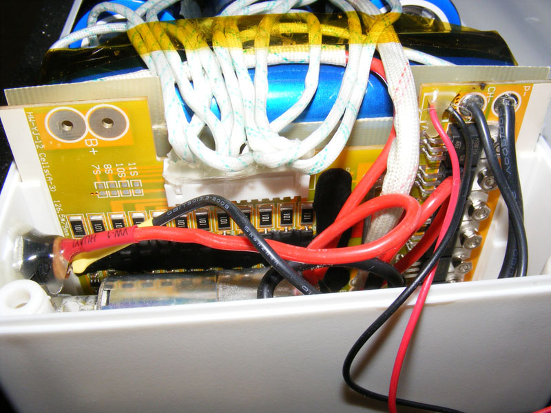

Inserito il - 23/07/2011 : 15:53:53  Mostra Profilo Invia a Clausarts un Messaggio Privato  Rispondi Quotando
@titto
ciao ecco il mio bel pacco batteria con le 12 headway..la tensione è di 39.9V cosa ne pensi devo farci una prima ricarica oppure la posso usare direttamente?
142,72 KB
158,28 KB
tittopower
1594 Messaggi
Inserito il - 23/07/2011 : 17:15:08  Mostra Profilo  Visita l'Homepage di tittopower Invia a tittopower un Messaggio Privato  Rispondi Quotando
Ma io una bella e prolungata carica la farei. Dalla foto non si vede se il bms ha i led, se li ha tieni in carica fino a che tutti si accendono. Se non hai segnalatori visto che le celle sono accessibili controlli le tensioni a fine carica che siano tutte al giusto valore.
Inserito il - 23/07/2011 : 19:32:44  Mostra Profilo  Visita l'Homepage di Daniele Consolini Invia a Daniele Consolini un Messaggio Privato  Rispondi Quotando
Quoto Titto! Inoltre ti consiglio di lasciare il coperchio aperto, così puoi lasciare uscire il calore emesso dal BMS e controllare la tensione delle celle.
