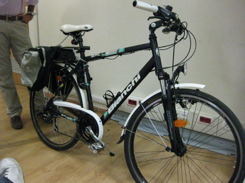

Ciao a tutti ragazzi,mi chiamo Ettore vi leggo da parecchio tempo, e da parecchio tempo che volevo realizzare qualcosa per me; sono modellista da parecchi anni, mi è sempre piaciuto convertire tutto ciò che mi passa per le mani in elettrico, e non appena mi si è presentata questa meravigliosa opportunità di convertire e poter guidare una mia realizzazione non ho saputo resistere.

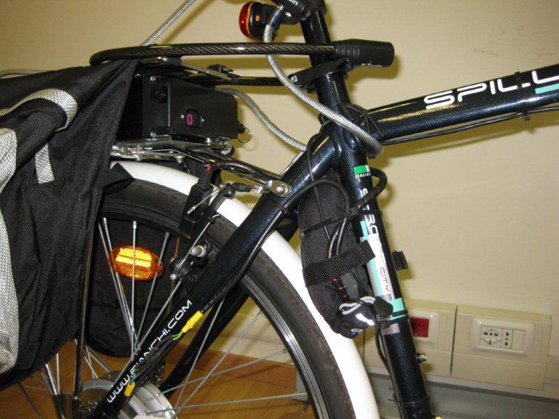

Veniamo al dunque apro questo post per farvi vedere un paio di creature, una realizzata per un mio amico Gianluca (bianchi spillo) ed una per me (rockrider),ma sopratutto ci tengo a ringraziare pubblicamente il MITICO ALCEDO (Marco),devo dire che si incontrano raramente persone cosi' disponibili e professionali, Marco oltre ad essere estremamente competente nel suo lavoro, è anche di una disponibilità e cortesia unica.
Quindi grazie davvero Marco, spero che tu possa ottenere il successo che assolutamente meriti :)

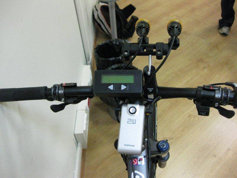

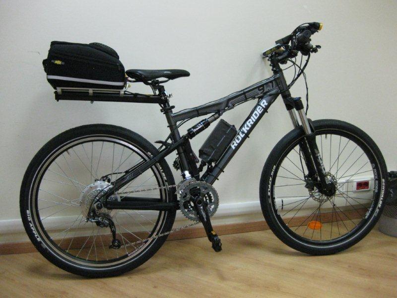

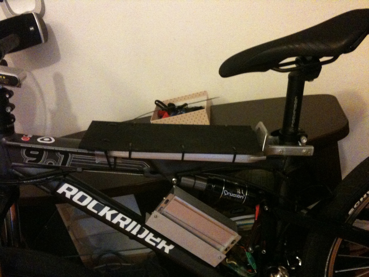

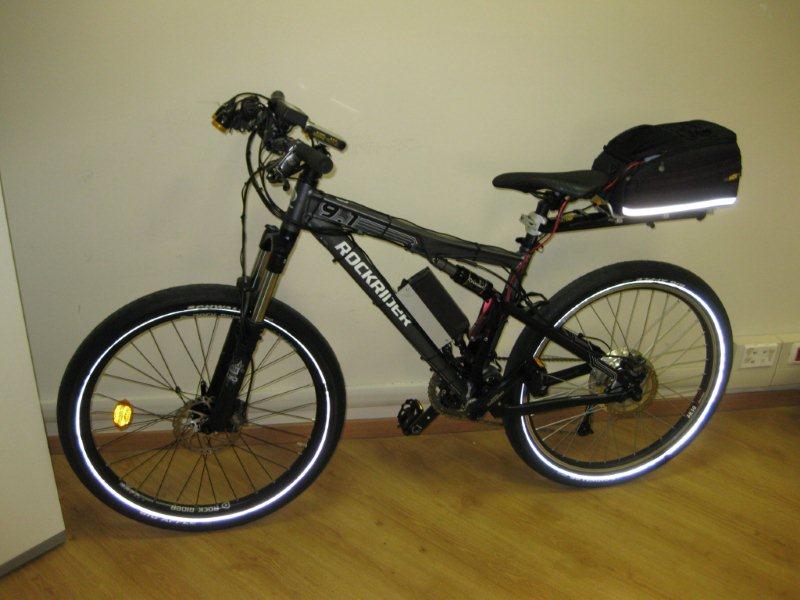

Ettore complimenti per le bici, fantastiche!

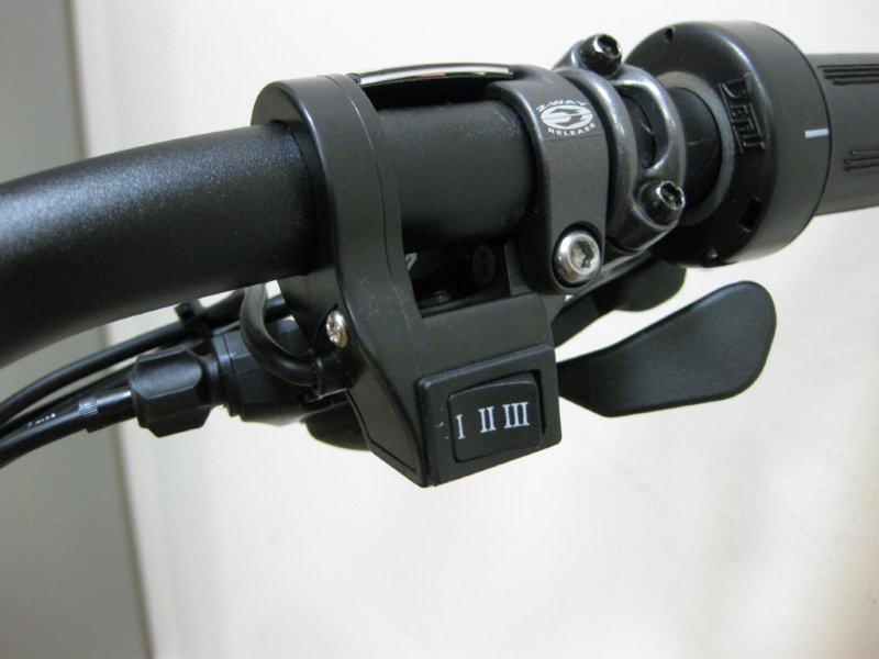

qualche domanda:

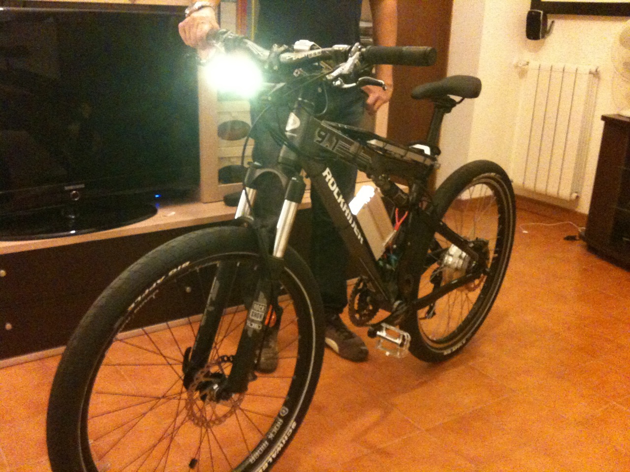

sulla 9.1 che motore hai montato?
è il BPM 500w 48V?
hai avuto problemi nel montaggio del disco posteriore?

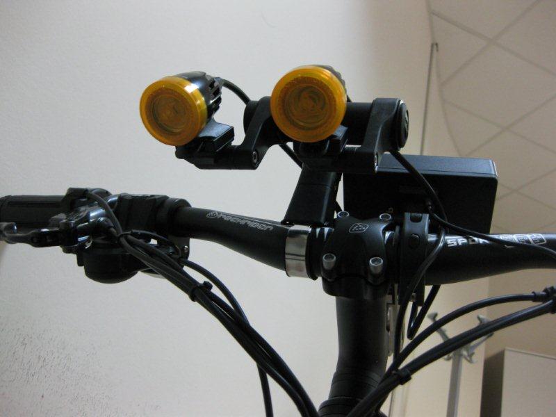

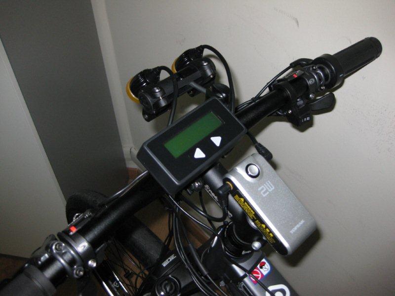

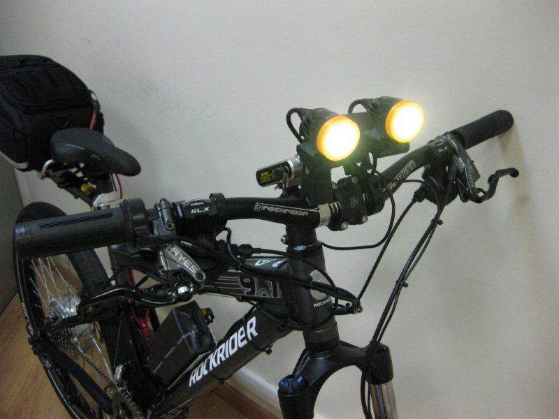

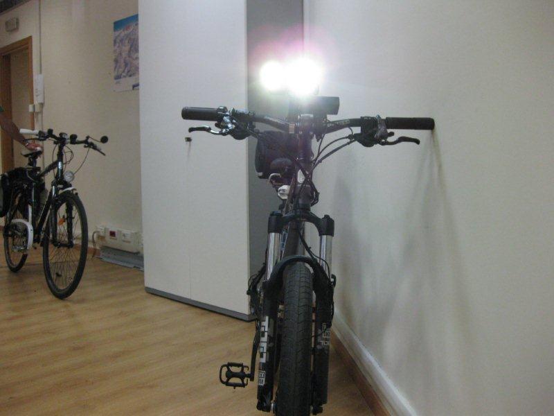

i faretti della topeak a LED non li avevo mai visti, ne hai montati 2 da 2W?

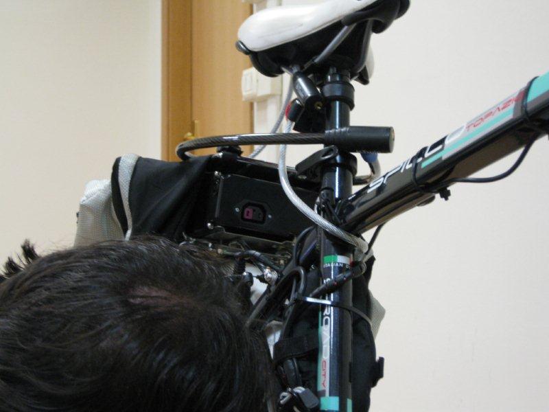

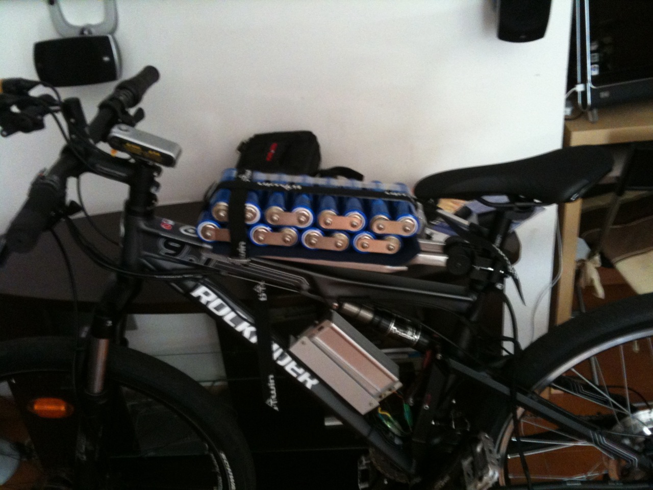

Ciao Nuvola, grazie per i complimenti, si i motori sono entrambi BPM da 500w high speed, sulla spillo ho messo una centralina da 16amp 36v, sulla rock ho messo una 25 ampere 48V, le batterie sono le lifepo 38120 da 48v 10 ampere, senza bms, ho visto che serve a poco nulla, basta dlianciarle singolarmente una volta ogni 30 scariche circa, e stanno ok.

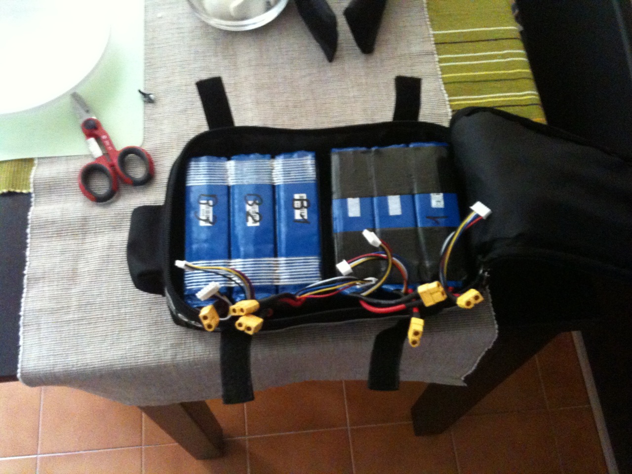

I faretti topeak li ho presi in usa, fanno una luce immensa per 8 ore di fila, hanno il pacco liion ricaricabile.
Ti do un poo di dati, oggi per fare 12 km ho consumato 2.5 ampere in posizione 1, sviluppati 480w
Se metto in pos 3 sviluppo quasi 1300w e faccio piu' di 50kmh (io peso 70kg)

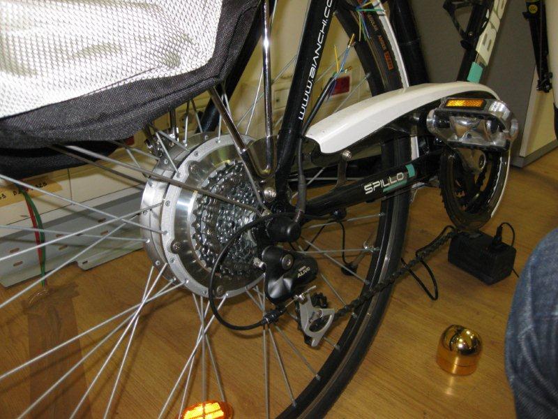

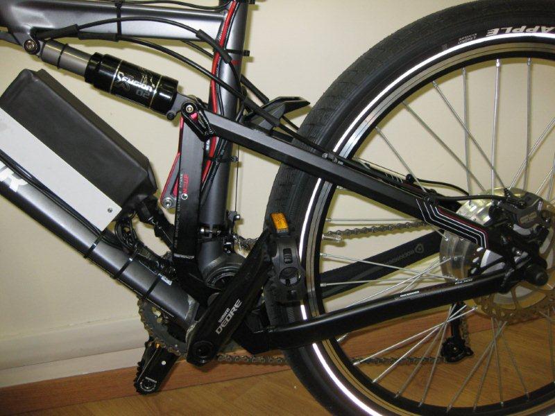

a proposito del freno a disco, si ho avuto problemi, la pinza mi tocca sulla cassa del motore, ho dovuto alzare in verticale di 3mm la pinza, questo comporta però che le pastiglie non stringono su tutta la superficie del disco, ma "pinzano" un paio di mm in meno di disco.
Su strada la prova frenata è ok potente e modulabile, spero solo che con l'usura delle pastiglie non cambi nulla...
Tu cosa ne pensi?

la soluzione più facile sarebbe montare un disco più grande.
che misura monti ora?
la 9.1 mi pare esca coi 160 dietro giusto?
se monti un 203 con relativo adattarore ti sposti di quei 2cm che magari ti risolvono il problema.
disco e adattatore con 30 40 € te la cavi.
Quindi orizzontalmente per il disco nessuno problema (a parte la pinza che toccava il motore)?
la mia paura era che il disco si trovasse scentrato rispetto la posizione della pinza.
domanda ovvia: ci hai montato il disco che avevi giù sulla 9.1 vero?
domanda2: cosa li hai pagati i faretti?

Complimenti Ettore, dei mezzi veramente belli! Visto che hai il Wattmetro, puoi postare i consumi del BPM alimentato a 48V alle varie velocità senza apporto muscolare? Devo fare dei conti per la bici di un amico e mi sarebbero utili per ottimizzare la batteria.

Si il disco è quello originale, ottima idea oggi vedo se trovo il disco da 220 piu' adattatore, i faretti li ho presi in usa pagati intorno ai 100 euro al cambio attuale, sono waterproof.
Barba oggi faro' un test preciso sugli assorbimenti sulle varie posizioni di potenza e poi ti sapro' dire...
Ho visto proprio ora una cosa che mi lascia perplesso sul mio bpm ci ste scritto 250W!!!!!!
Ma come è possibile io ad alcedo avevo chiesto un 500W quello sulla spillo che è identico (diametro ecc..) ci sta scritto 500W...
Che sia una trovata dei cinesi per sembrare legale?

suggerisco 203 dietro, da 220 il disco lo trovi a fatica,l'addattore posteriore è ancora più difficile trovarlo da 220.
i dischi praticamente li fa solo la Formula da 220 e ce ne sono di 2 tipi.
la versione low cost del 220 (sui 30 40 €) è quella che fa al caso tuo, l'altra costa più di 100€ il solo disco!
cmq sia io andrei sul 203, a meno che col 203 la pinza ti tocchi ancora.
Tieni anche presente che passare da 160 a 220 è un bel salto e quindi la ruota, se pesti col freno, tenderà sicuramente a inchiodare.

complimenti ettore,ottime realizzazioni,se riesci a girare il portapacchi a sbalzo mettendolo tra la sella ed il manubrio e le ginocchia non ci sbattono contro potresti avere una piacevole sorpresa nel bilanciamento della bici,è una cosa che ho visto per la prima volta su una bici di alcedo.

OK NUVOLA CERCHERO' QUEL DISCO, spero che il motore sia da 500W senno' devo rimandarlo indietro ed è uno sbattimento assurdo...
Ma mi chiedo alla fine io ho tirato fuori 1300w è il motore è freddo, possibile che un 250w faccia tanto?

25A*48V ottieni 1200W, la potenza è circa quella, resta da capire se hanno solo rimarchiato il coperchio per renderlo legale alla vista o se ti ha Alcedo, per errore, ti ha mandato un motore 250W che tu senza saperlo stai overvoltando.

Credo che sia un motore da 250W overvoltato, non mi risulta che il BPM da 500W superi i 40Km/h. Per questo ho chiesto i dati, un BPM da 50Km/h fa gola a tutti!

Barba ma alla fine secondo te la coppia espressa da un 250w alimentato a 48v e la stessa del 500w alimentato a 48v?
Cambia solo il numero di giri maggiore a favore del 250w, perchè se cosi' fosse mi andrebbe bene anche tenermi il 250w

Come prima cosa ti conviene sapere da Alcedo se effettivamente si tratta di un 250 watt o un 500, così tanto per sapere.
Se comunque le prestazioni ti soddisfano ed il motore così alimentato come volt e ampere non si scalda, penso che puoi non crearti problemi e godertelo così com'é.

Le prestazioni che hai sono identiche al mio 250W-24V sovralimentato a 48V con centralina da 25A. Anche la potenza massima corrisponde, il mio arriva a 1300W circa. L'unico problema è la temperatura di esercizio durante le tappe più lunghe e percorrendo salite toste, per il resto non ho riscontrato problemi. Alimentato così il mio raggiunge i 390RpM corrispondenti a oltre 50Km/h e il motore viaggia pertanto intorno ai 2700RpM.
Chiedi comunque a Marco chiarimenti...
La coppia del 500W credo sia superiore nel 500W.

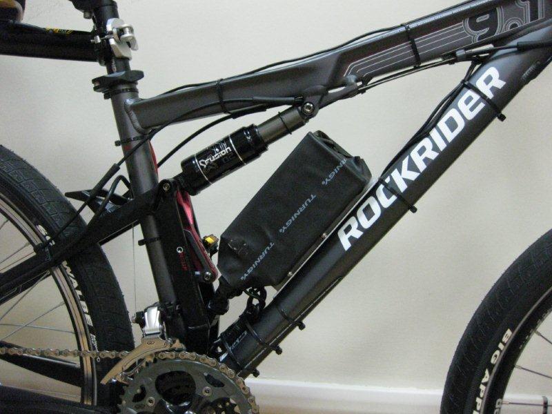

Anche io sto pensando alla 9.1, ma voglio trovare il modo di mettere le batterie in posizione centrale, perchè ne ho 15kg.
Sono anche disposto a tagliare il telaio!
Un motore invisibile e leggero, da 50km/h e 1200W...si, fa gola anche a me!
Anche io dovrò bestemmiare con il disco posteriore mi sa. Uffa!

intanto complimenti per le realizzazioni e per i magnifici fanali, io avrei paura che me li freghino !!!

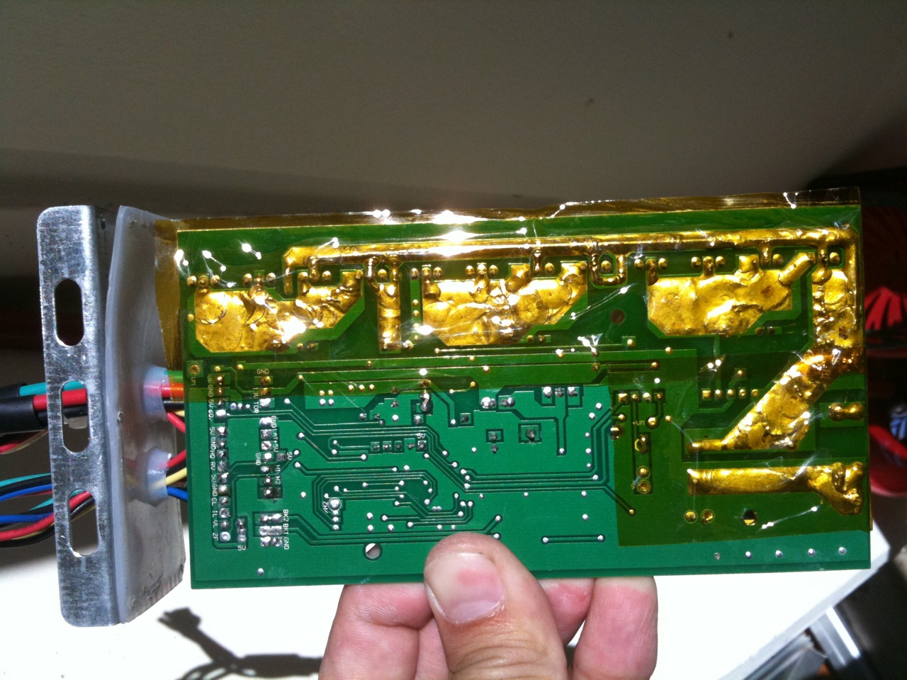

Ciao Pino, le centraline che piu' si prestano ad essere modificate,di quelle che ho provato sono quelle che vende Alcedo, specialmente il modello 20 ampere e 25 ampere nativi,queste centraline hanno Mos da 100 volts condensatori da 80v ( i modelli da 48v), ma sopratutto hanno un ampia superficie che dissipa bene il calore e molti mos per fase, quella da 25 ampere ne ha addirittura 12 in totale, cioè 4 per fase,ed hanno il selettore a 3 posizioni che permette di modulare bene la potenza...
Io con una 25 nativa portata ad 85 ampere, non sono mai riuscito a superare i 37C sullo chassis...praticamente fredda!!!
Per quanto riguarda la modifica dipende da cosa si vuole, si puo' fare molto su queste centraline, ma già ingrossare tutte le piste,e ingrossare con criterio lo shunt, offre risultati eccellenti :)
