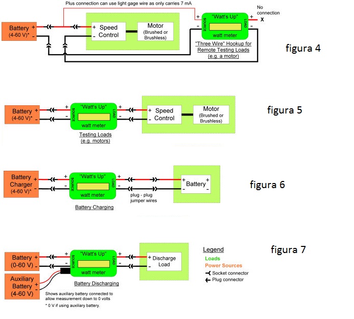

Ora che mi sono accaparrato un watt'up (che vorrei montare direttamente sul box batteria da 48 volts) devo capire come collegarlo, per non perdere i dati.
E fra i vari collegamenti vi chiedo quale secondo voi può essere il più adatto.
O se avete pazienza vi chiedo di spiegarmeli:
50,98 KB
ehm... la figura 1 non c'è...

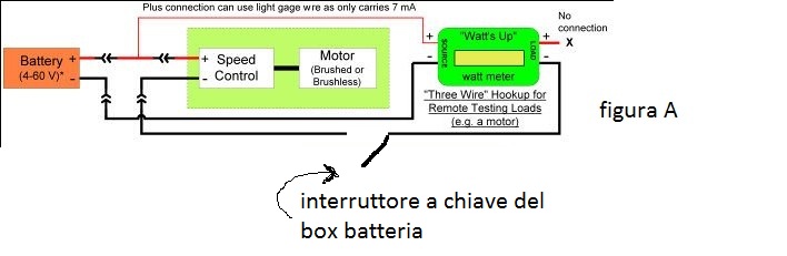

io vorrei fare così:
39,65 KB
magari sezionando lo shunt e lasciandolo dentro al box batteria.

Per non perdere i dati del Wattmetro ci sono solo due soluzioni:
1) Lo colleghi in serie alla centralina in modo che sia sempre alimentato, quindi prima dell'interruttore di accensione della bici. (leggero consumo della batteria)
2) Lo colleghi dopo l'interruttore della bici e lo alimenti con una batteria separata da almeno 5V dall'apposito connettore.
Il mio si apre togliendo quattro piccole viti sul fondo, ma non l'ho modificato.
Inserito il - 02/03/2011 : 09:09:22  Mostra Profilo Invia a Dasti un Messaggio Privato  Rispondi Quotando
Per tenere i dati in memoria del Wattmetro devi tenerlo sempre alimentato dalla batteria della e-bike oppure da una batteria tampone collegata all'apposito connettore.
Se il Tuo è un watt's up originale eviterei di tentare di aprirlo perchè il rischio di rovinare il guscio è piuttosto elevato, mentre i vari cloni sono dotati di viti sul retro e quindi semplici da aprire.

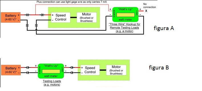

ACH! il mio non ha viti!
e come posso fare per aumentare la sezione dei conduttori?
secondo voi la soluzione dell'ultima immagine è corretta?

Questo collegamento, cioè sempre alimentato dalla batteria dell'e-bike con interruttore posto dopo il watt's up, va bene ed è lo stesso che ho adottato io.

nei prossimi giorni sarò fuori regione, ma quando torno proverò ad applicarlo come da disegno.
Però, secondo voi, se non si apre come posso aumentare la sezione dei cavi?
