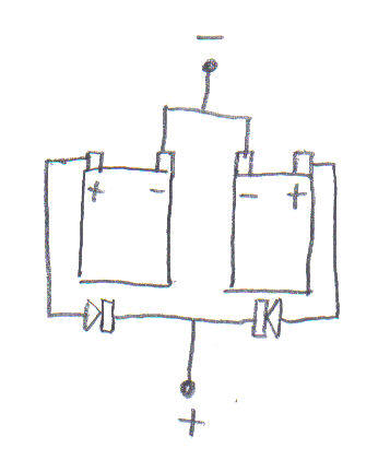

Ho appena finito di montare il kit cyclone 360w; ho provato ad alimentarlo con una batteria 24V 9Ah 2C che però va in protezione appena dò gas; per avere più potenza pensavo di comprare una seconda batteria uguale da collegare in parallelo secondo il seguente schema:
15,42 KB
Secondo voi risolvo? I due diodi sono necessari?

la configurazione è giusta,i diodi servono per evitare che scorra corrente tra le batterie,se utilizzi quelli normali hai una caduta di 0.6 volt,mentre con quelli schottky una caduta di 0,35,logicamente devono essere di amperaggio adeguato,
dovresti però caricarle una ad una perchè collegando il caricabatteria così non ti carica
per me se sono nuove puoi metterle in parallelo senza diodi

Quoto blindo7.
Se vuoi mettere i diodi, usa degli Schottky adeguati.
Effettivamente se le batterie sono identiche ed entrambe nuove, puoi evitare di metterli.
