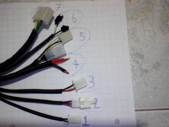

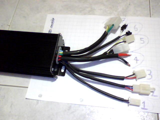

Bene ragazzi,ora chi mi dà una mano con la mia di centralina? Ieri ho collegato tutto ma accelerando si sente solo un "tic" nel motore ma non dà nessun cenno di muoversi
31,7 KB
29,96 KBQualcuno saprebbe dirmi con precisione a cosa serve ogni singolo connettore con riferimento al numero che gli ho messo di fianco? Grazie.

dimenticavo,la centralina e una nine continent 48V 45A armageddon.
6813 Messaggi
Inserito il - 06/03/2012 : 00:59:35  Mostra Profilo Invia a MilleMiglia un Messaggio Privato  Rispondi Quotando
Mirco purtroppo non posso aiutarti, e perdonami, ma chi ti ha venduto il kit non può aiutarti? non hai istruzioni?
Ad ogni modo vedrai che non tarderanno ad arrivare suggerimenti, qua c'è un sacco di utenti che usa quei controller...
36503 Messaggi
Inserito il - 06/03/2012 : 10:10:05  Mostra Profilo Invia a Barba 49 un Messaggio Privato  Rispondi Quotando
Anche io penso che la cosa migliore sia quella di rivolgersi al venditore, è roba acquistata adesso ed è in garanzia, non conviene fare tante prove...
