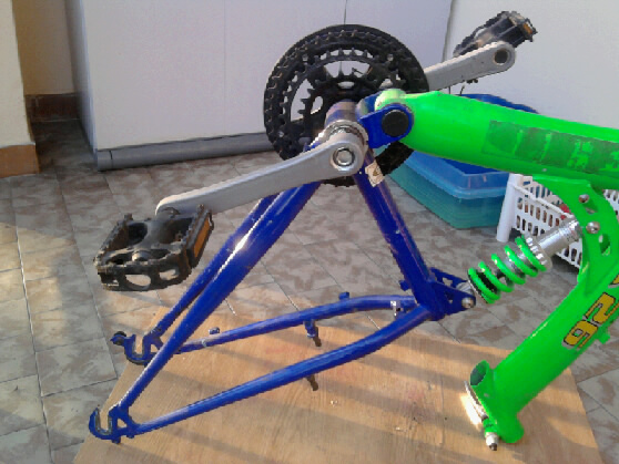

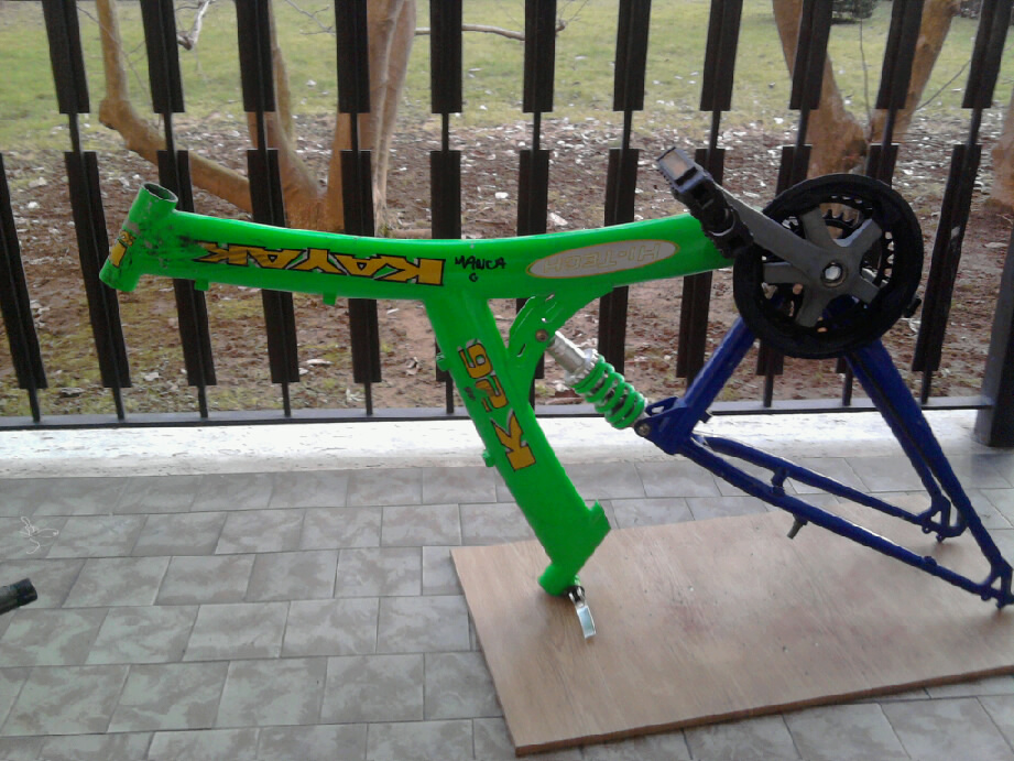

vi allego 2 immagini:
272,33 KB
113,43 KB
il telaio sembra di buona fattura, sono i componenti che c'erano attaccati che fanno pena, si vede ad esempio i pedali in plastica con le corone in ferro verniciato

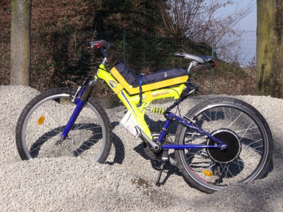

...Chiedi a GiGi35 ha un telaio simile al tuo.
eccomi,ho visto solo adesso questa discussione (la sezione kit e fai da te è quella che guardo di meno ) la mia bici ha lo stesso telaio,gli ho montato il nine ht e 3 batterie al piombo e la uso con soddisfazione anche in montagna e nelle strade di campagna non asfaltate,che tipo di batteria vorresti mettergli?
150,8 KB

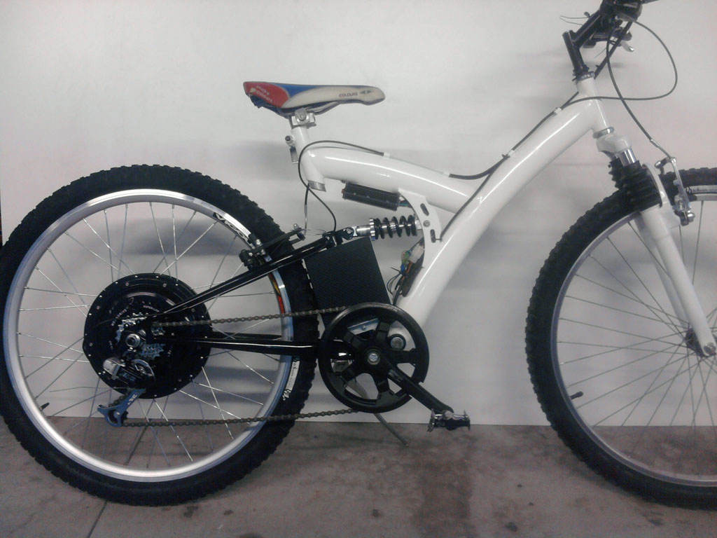

alezazza
607 Messaggi
Inserito il - 28/04/2011 : 20:05:15  Mostra Profilo Invia a alezazza un Messaggio Privato  Rispondi Quotando
giusto una foto che devo ancora finire molti dettagli
129,64 KB
S
3561 Messaggi
Inserito il - 28/04/2011 : 21:00:25  Mostra Profilo Invia a T4R un Messaggio Privato  Rispondi Quotando
Complimenti veramente un'ottimo risultato.
Come ti dicevo in un mio precedente post adesso il valore della bici è di molto superiore a quanto speso.
Di nuovo complimenti.
Inserito il - 28/04/2011 : 21:14:46  Mostra Profilo  Visita l'Homepage di Daniele Consolini Invia a Daniele Consolini un Messaggio Privato  Rispondi Quotando
Cavolo, che bella è diventata!Ma il parallelepipedo nero è la batteria?

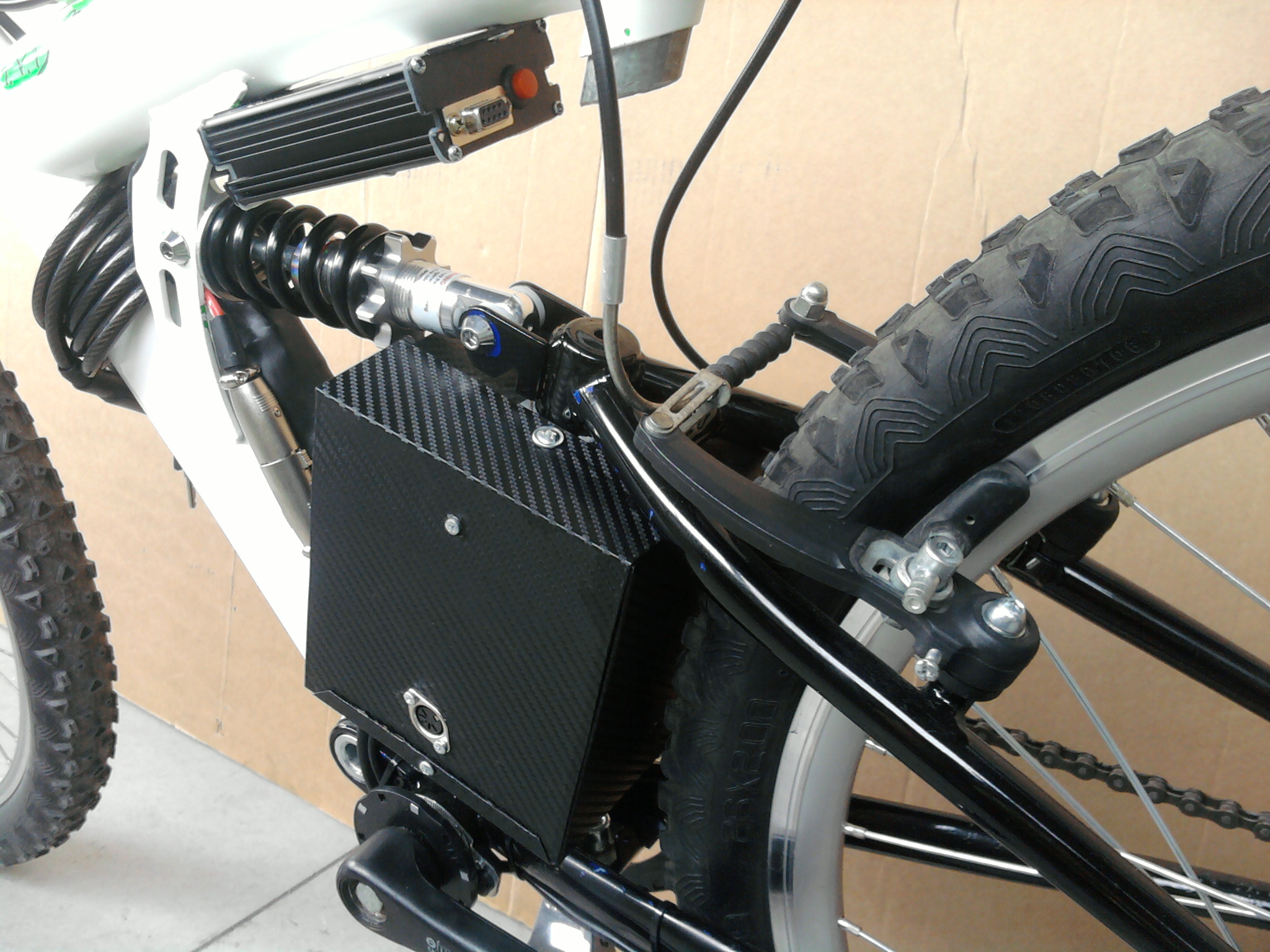

alezazza
607 Messaggi
Inserito il - 29/04/2011 : 11:47:56  Mostra Profilo Invia a alezazza un Messaggio Privato  Rispondi Quotando
già :-) vero che sembra piccola? è un paralelepipedo da 15 x 13 x 9 cm è dentro ci sono 2 di queste in serie:
http://www.hobbyking.com/hobbyking/store/uh_viewItem.asp?idProduct=10311
ed anche 2 serie di vclamp da 6 celle, fatti su misura da me
S
Inserito il - 29/04/2011 : 18:27:19  Mostra Profilo Invia a gigi35 un Messaggio Privato  Rispondi Quotando
ma in quella posizione la batteria non si schiaccia? con cosa hai fissato la centralina?
alezazza
607 Messaggi
Inserito il - 29/04/2011 : 18:53:53  Mostra Profilo Invia a alezazza un Messaggio Privato  Rispondi Quotando
no no anzi sta bella comoda con 1 centimetro di gomma piuma tutto intorno che la tiene ferma :-)
x la centralina ho messo 2 dadi a innesto da 5 mm nel telaio :-) il problema è stato far spazio x i cavi, quindi ho sfoltito un po i connettori :-)

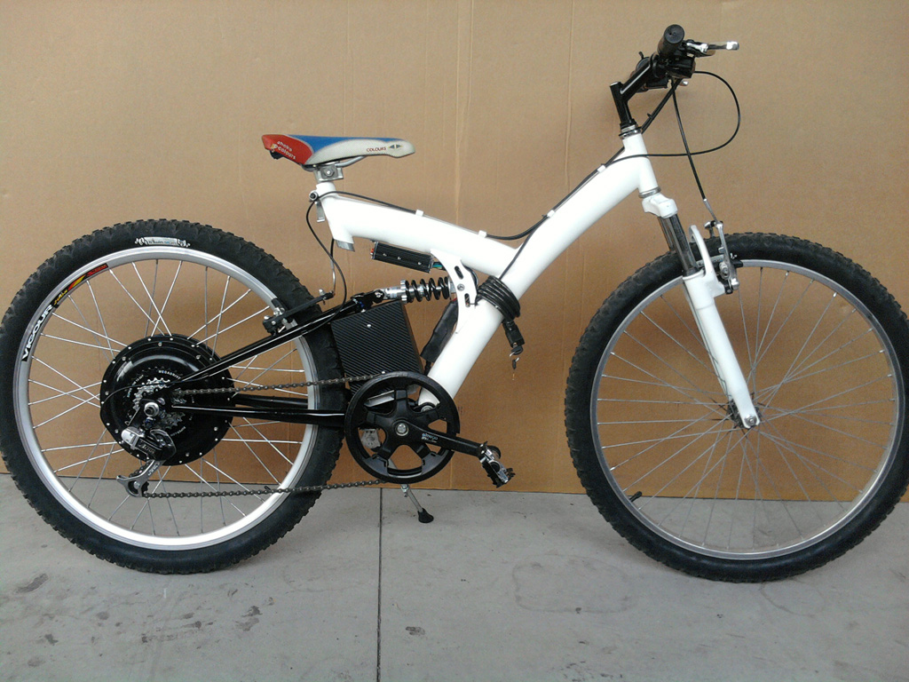

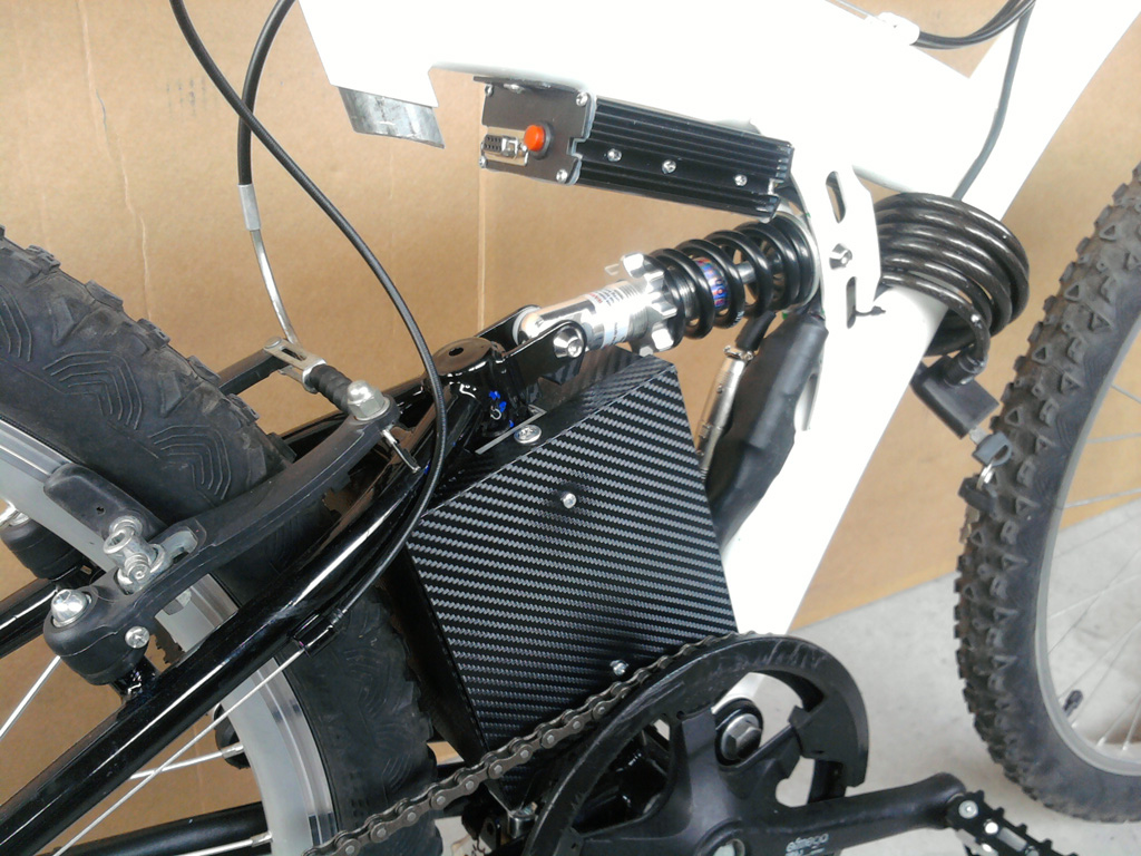

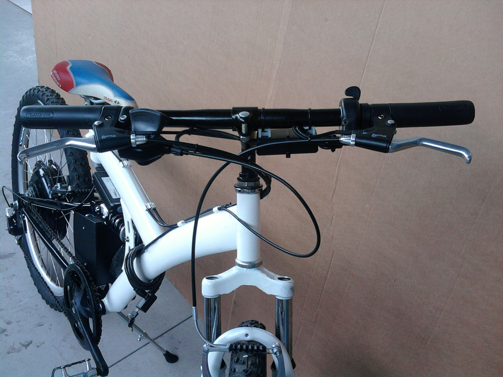

alezazza
607 Messaggi

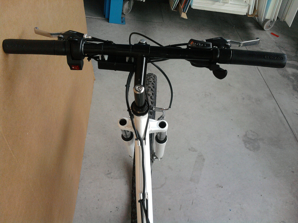

Inserito il - 18/06/2011 : 12:12:59  Mostra Profilo Invia a alezazza un Messaggio Privato  Rispondi Quotando
ciao ragazzi, rinnovo questa discussione per chiuderla definitivamenete.
ecco le foto:
307,85 KB
299,74 KB
278,97 KB
312,35 KB
861,1 KB
225,15 KB
dunque ho semplificato i cavi della centralina ed ho portato i comandi sul manubrio attraverso un solo cavo ed un connettore.
sulla centralina ho aggiunto il pulsante x la limitazione di velocità ed un connettore x la programmazione e tutti i punti che potrebbero tornare utili.
il pulsante di accensione è diventato luminoso e diventa lampeggiante quando la tensione delle batterie scende sotto i 36 volt (praticamente quasi scariche).
Ho integrato dentro alla centralina un circuito che mi toglie il consenso all acceleratore se non si pedela x più di 2 secondi.
ho nascosto i cavi e lasciato alla portata di mano il solo connettore di alimentazione.
Il pacco batterie ha una dimensione di 15 x 9 x 13 cm. ed integra anche i vclamp (fatti su misura da me) x proteggere le celle.
Il motore è un HS e la centralina è programmata al 120%, lo spunto iniziale non è un granchè ma l allungo è bello corposo, ho misurato ben 35km/h che a guidarla sembra anche di più.

paolo68
618 Messaggi
Inserito il - 18/06/2011 : 12:32:50  Mostra Profilo Invia a paolo68 un Messaggio Privato  Rispondi Quotando
Veramente bella!
Complimenti.
Paolo
ericmann2000
367 Messaggi
Inserito il - 18/06/2011 : 12:55:16  Mostra Profilo Invia a ericmann2000 un Messaggio Privato  Rispondi Quotando
molto bella, complimenti, soluzione bella pulita e nessun filo troppo in vista
in bianco e' strabella
hai provato a far molleggiare la sosp. posteriore ? vista cosi' sembrerebbe che possa toccare la batteria
sto imparando il monociclo
Bobzilla
2466 Messaggi
Inserito il - 18/06/2011 : 13:52:39  Mostra Profilo Invia a Bobzilla un Messaggio Privato  Rispondi Quotando
si si molto bella e quel bianco sta proprio bene.
Adesso siamo curiosi di vedere la DH come diventerà
un consiglio,falla sempre di bianco,acquista parecchio
complimenti per la sistemazione dei componenti,veramente collocati a millimetro
joffa
3956 Messaggi
Inserito il - 18/06/2011 : 14:20:45  Mostra Profilo Invia a joffa un Messaggio Privato  Rispondi Quotando
MOLTO bella. Complimenti davvero.
Posso prendere la foto per metterla nell'album Wheelkits sul sito www.wheelkits.it ?
Inserito il - 18/06/2011 : 14:54:49  Mostra Profilo Invia a gigi35 un Messaggio Privato  Rispondi Quotando
bella,la sella non è bassa? io sono alto 1,75 ed anche tenendola tutta su era bassa così gli ho messo un tubo più lungo,sai per caso se ci sono dei portapacchi che si possono montare dietro senza agganciarsi al tubo della sella?
Bobzilla
2466 Messaggi
Inserito il - 19/06/2011 : 07:25:12  Mostra Profilo Invia a Bobzilla un Messaggio Privato  Rispondi Quotando
Mi sa che zazza ha adottato la mia stessa politica...
sellino basso per appoggiare 1 o tutti e due i piedi senza scendere quando
si é fermi,comodo ai semafori e in tutte quelle situazioni di stop
Se per qualsiasi motivo bisogna pedalare per davvero allora sono dolori...nel vero senso della parola:la gamba non esegue un'escursione completa ed il quadricipite va a fuoco

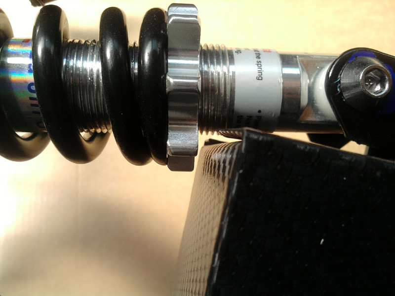

alezazza
607 Messaggi
Inserito il - 20/06/2011 : 08:25:32  Mostra Profilo Invia a alezazza un Messaggio Privato  Rispondi Quotando
@joffa:
certo prendila pure la foto
@gigi35:
la sella è bassa, ma la bici è per la mia ragazza che è alta 1.50
@ericmann2000:
la sospensione non tocca, è stata calcolata al millimetro. tra l altro è girata rispetto all originale:
136,86 KB
quando ci si siede si allontana anche di più.
