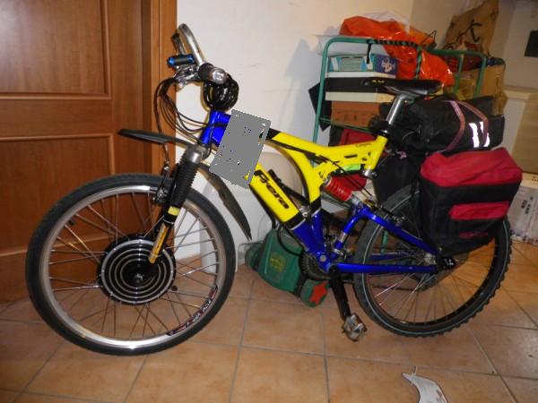

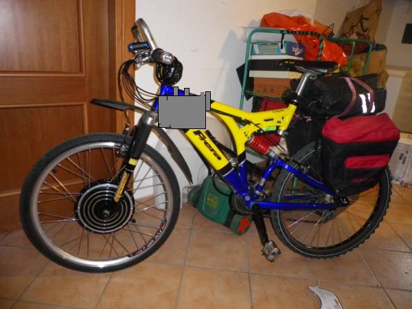

mi sto cimentando anche io nella stessa soluzione...
Mi sono rifornito di alcune lamine di alluminio da 0.8 di spessore che devo tagliare con il flex.
Tuttavia la difficoltà che sto incontrando è di come rendere le cassette mobili ossia smontabili all'occorrenza per poterle trasportare a mano.
Il mio pacco batteria è composto da celle a sacchetto 25x 16 x 6 che sono divise in 2 pacchi da 8 celle 24v in serie da 20ah per raggiiungere insieme 48v.
vorrei metterne una a destra e una sx proprio affiancate al telaio nella parte subito sotto l'attacco dello sterzo.
Ho pensato di dotare le cassette delle slitte per i cassetti modificate a dovere per poterle rendere facilmente estraibili.Ho pensato anche alle prese dell'aria compressa ma sono troppo ingombranti.Altra idea è quella di poter collegare delle barre d'acciaio sulla testa delle due cassette per fare da ponte e quindi poggiarle sul tubo centrale ad incastro e magari chiuderle sotto il tubo inferiore del telaio tra di loro con un lucchetto e un'altra sbarra....
la foto della bici è molto vecchia ma giusto per capirci cosa vorrei realizzare e dove

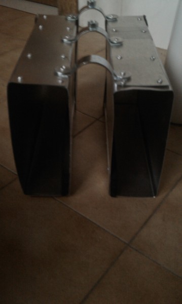

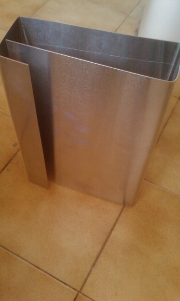

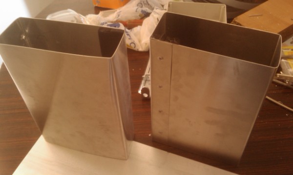

Vi aggiorno sul lavoro riguardante le cassette laterali portabatterie.
29,57 KB
33,11 KB

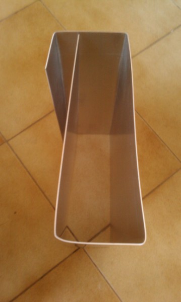

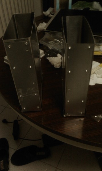

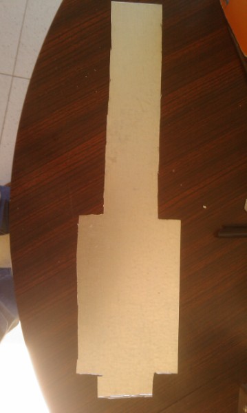

ho realizzato il box con delle lamine di alluminio comprate al Bricofer.
Ho preso le misure della batteria aggiungendo in tutti i lati circa mezzo centimetro per abbondare e ho piegato la lamina mettendola sotto la soglia della porta e piegando in maniera solidare verso l'alto.
Un metoddo davvero efficace e preciso!!
Tuttavia ora mi sto scervellando a capire come saldare l'estremità del foglio di alluminio l'uno all'altro.La soluzione più facile sarebbe quella di utilizzare viti a testa piatta ma non mi aggrada.Avevo pensato ad una spillatrice molto potente ma non so se ne esistono oppure a quei bottoni bucati che hanno i bordi arrotondati...

smaz7
283 Messaggi
Inserito il - 04/06/2012 : 14:07:24  Mostra Profilo Invia a smaz7 un Messaggio Privato  Rispondi Quotando
Hai pensato a una rivettatrice?
india tango
488 Messaggi
Inserito il - 04/06/2012 : 14:10:17  Mostra Profilo Invia a india tango un Messaggio Privato  Rispondi Quotando
Io, se non conosci nessuno che possa saldare l' alluminio, la rivetterei.
S
4121 Messaggi
Inserito il - 04/06/2012 : 14:10:29  Mostra Profilo Invia a giordano5847 un Messaggio Privato  Rispondi Quotando
Tiene anche un biadesivo buono e metti un rivetto dove sei sicuro di non toccare la batteria.
By
iddimus
1112 Messaggi
Inserito il - 04/06/2012 : 14:15:34  Mostra Profilo Invia a iddimus un Messaggio Privato  Rispondi Quotando
Si difatti avevo pensato ad una rivettatrice ma dato che dovrei comprarla apposta cercavo una soluzione equivalente e più economica,ossia senza dover acquistare l'attrezzo.Mi sto mobilitando per cercare qualcuno che ce l'ha già in modo da farmela prestare...

Diesellolle
179 Messaggi
Inserito il - 04/06/2012 : 14:31:39  Mostra Profilo Invia a Diesellolle un Messaggio Privato  Rispondi Quotando
potresti utilizzare anche il sikablond o il sikaflex 291... (c'ho riscostruito un camper)

iddimus
1112 Messaggi
Inserito il - 05/06/2012 : 10:34:12  Mostra Profilo Invia a iddimus un Messaggio Privato  Rispondi Quotando
Alla fine ho ceduto alla rivettatrice e devo dire ch è uscito un bel lavoro pulito!
Tuttavia se avessi previsto di usare quest'attrezzo avrei lasciato lo spazio per infilarlo all'interno della scatola in modo da ottenere la testa piatta del rivetto all'interno,visto che all'interno sporge per circa 2 o 3 mm.Tuttavia ho sopperito facendo passare sulla testa interna dei rivetti della gomma adesiva ,quella che si usa per non far graffiare gli sportelli alle auto.
Per quanto riguardo il fissaggio ho studiato molteplici soluzioni tutte più o meno impegantive vista la conformazione del mio telaio,tenendo conto che voglio ottenere una soluzione mobile e non fissa.
alla fine ho optato per far poggiare dei mezzi collari dei tubi dell'acqua sul tubo centrale del telaio che fungono da ponte per le 2 cassettine, per poi fissarle sotto tra di loro con un sbarretta di acciaio con tanto di lucchetto che le tiene chiuse e solidali al telaio...Qui nasce un'altro problema: sotto al telaio passano i cavi dei freni e cambio quindi dovro' fare un lavoro abbastanza fine...Insomma questo telaio è una disdetta!Semmai comprerò un'altra bici la scegliero solo in base al telaio!!

iddimus
1112 Messaggi
Inserito il - 06/06/2012 : 10:18:15  Mostra Profilo Invia a iddimus un Messaggio Privato  Rispondi Quotando

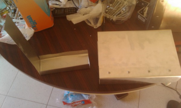

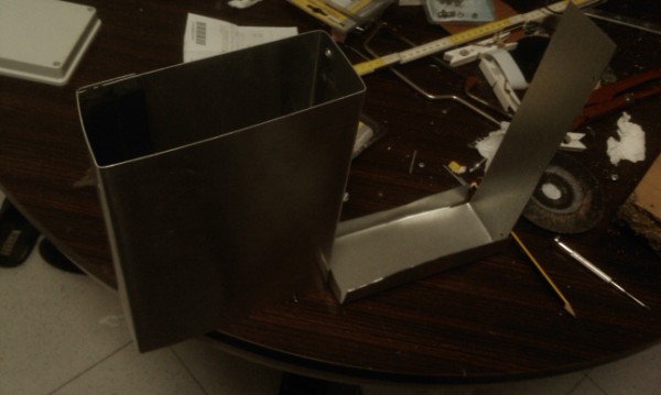

Ieri sera ho terminato le 2 cassette portabatteria.
Ho rivettato il tutto come da voi consigliato...
Inoltre ho rinforzato il lato su cui andranno a montare i collari per i tubi del metano,con una lamiera d'acciaio ritagliata con il flex che funge anche da tappo per la parte inferiore del contenintore.Il tutto sempre rivettato ma questa volta dall'interno in modo da lasciare la testa piatta del rivetto all'interno e quella più sporgente all'esterno in modo da non intaccare la batteria.tuttavia provvederò ad inserire altri gommini.

ulteriore evoluzione...Oggi ho finalmente completato il blocco cassette...Sembra molto solido.Lo testero' sulla bici e poi cercherò di posizionare attacchi per tubi anche sulla parte sottostante ,1 o 2 al max per far bloccare anche nella parte inferiore le cassette a mo di scatto sfruttando la rotazione del perno dei collari per i tubi...

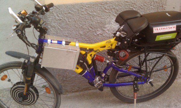

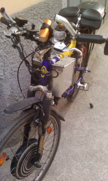

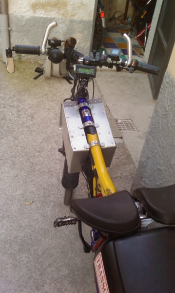

iddimus
1112 Messaggi
Inserito il - 21/06/2012 : 11:16:17  Mostra Profilo Invia a iddimus un Messaggio Privato  Rispondi Quotando
Finalmente la cassetta è terminata (a meno dello sportello dx).Devo ritagliare lo sportello dx per coprire l'apertura della batteria, ma per il resto è finita.

Ottimo alloggiamento! che oltretutto si adatta alla maggior parte dei telai. CI riesci ancora a pedalare?
iddimus
1112 Messaggi
Inserito il - 21/06/2012 : 11:32:12  Mostra Profilo Invia a iddimus un Messaggio Privato  Rispondi Quotando
Si riesco a pedalare giusto anche perchè non sono un gigante , 1,75m . Per il resto era proprio questo il mio obbiettivo: fare qualcosa di compatibile ed estraibile. Infatti sotto sempre con le cravatte dei tubi del gas ho creato un "klik fix" in modo che sotto stringendo si allacci meglio al telaio oltre al fatto che ho rivestito la zona a contatto con il telaio con della gomma adesiva che oltre a non far graffiare il telaio permette anche di non far slittare la cassetta e da "adattore" che si deforma a secondo della larghezza del tubo del telaio della bici su cui va montato.
Ora si tratta di dotare tutta la cassetta di un tessuto impermeabile stile tendaggio in modo da rivestirla e renderla impermeabile.
Sul lato dx è stato montato il bsm con il dissipatore lato esterno.
