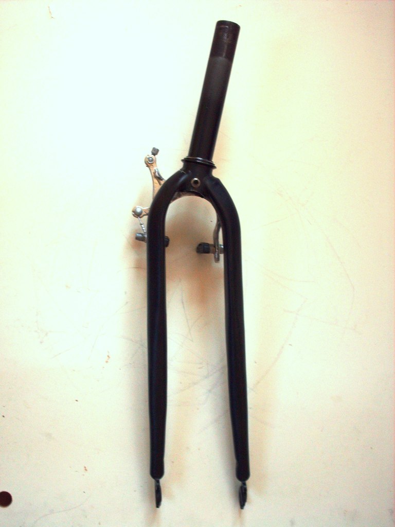

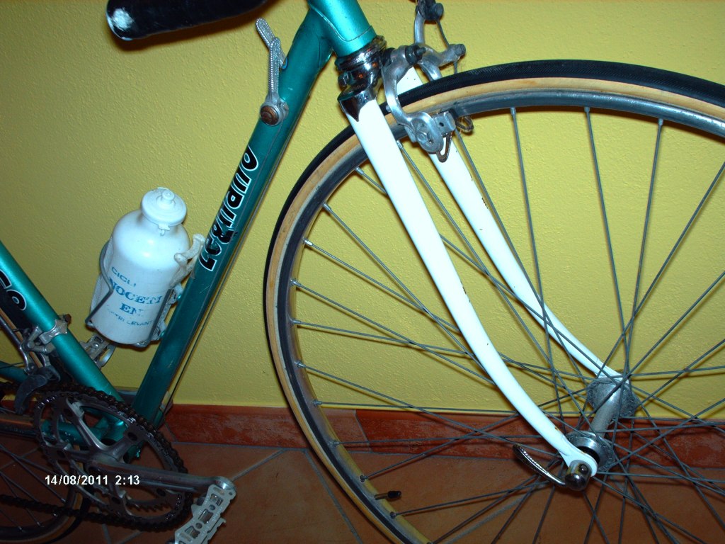

scusate.. ma stiamo parlando d'acciaio, non d'alluminio o carbonio, e non sono per nulla d'accordo... Pix quando ti alzi dalla sella della bdc e ti aggrappi... e quasi arranchi il manubrio e pesti sui pedali per superare pendenze serie ... altro che se la forca tiene... l'acciaio lavora praticamente alla stessa maniera (benissimo) sia a compressione che a trazione ... inoltre non cambierei le forcelle d'acciaio della mia Legnano da corsa del 1984 con nessuna di quelle porcate che si trovano montate oggi sulle nuove city o trekking bike... e si sta parlando di una elettrificazione "leggera", quindi un Swxk con batteria come dice titto "a borraccia" 36/9, ed un controller 36-15 aiuterebbero di sicuro blank a fare senza sudare i suoi 25 km, con soli 5 kg di peso in più...
6813 Messaggi
Inserito il - 14/08/2011 : 02:48:11  Mostra Profilo Invia a MilleMiglia un Messaggio Privato  Rispondi Quotando
roba fatta per durare, acciaio.. 1984-2011

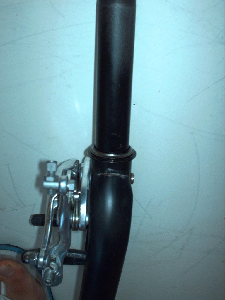

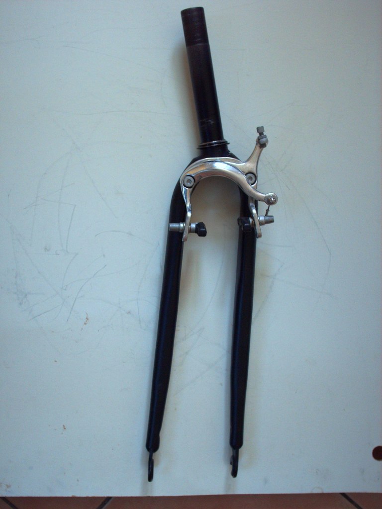

regalo di natale 2010, agosto 2011, bicicletta da quasi 400 euro, 8 mesi scarsi di vita, meno di 7000km... bicicletta motorizzata posteriormente con bpm ht a 36V... Vmax 31kmh ... cancello di casa da fermo, ruota indenne, nemmeno UN raggio da registrare...

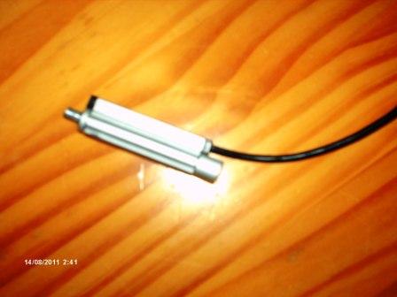

questo invece è il sensore cut-off freno, è universale, e pesa meno di venti grammi..

@MilleMiglia: Non per contraddirti, ma cosa ha a che fare lo sforzo del ciclista, anche estremo, con la forcella? Lo sforzo si scarica tutto sul carro posteriore, sui pedali e sul manubrio, che viene "tirato" indietro per aumentare la spinta: In pratica più spingi sui pedali più la forca si alleggerisce!
Un eventuale motore anteriore tende a far lavorare la forcella in senso opposto a quello per il cui è concepita, cioè a trazione, e questo unito all'aumento del peso può causare l'improvviso cedimento della saldatura tra il cannotto e la forcella (cosa già vista personalmente.)
L'aumento del peso provoca poi un peggioramento della situazione sullo sconnesso, stressando ancor più la forcella.
Naturalmente se monti un piccolo motore da 3Kg con 250W di potenza il problema non si pone, anche se usando il Pas qualche strattone lo prende ugualmente.
