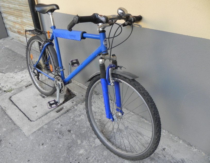

Salve a tutti,
avrei bisogno di un vostro prezioso consiglio!
Da ormai un anno stò meditando l'intenzione di vendere il motorino e comprare una bici elettrica, ma solo ora sono entrato in contatto con questo forum grazie al quale ho saputo dell'esistenza del "kit fai da te".Al momento possiedo una bicicletta Atala che mi sembra (correggetemi se sbaglio) un buon punto di partenza...
In questo momento sono nella fase di "scelta del kit" e devo dire che la scelta è a mio parere fin troppo ampia (sicuramente anche perchè le esigenze da utente a utente possono essere molto diverse molto diverse)...
Siamo alle solite direte voi...
Essendo che mi stò orientando in direzione CYCLONE da 500W volevo sapere: che succede se mi fermano i vigili?
Io come la maggior parte degli utenti devo percorrere il tragitto casa lavoro per un totale di circa 15km giornalieri e mi trovo a Firenze (senza grosse pendenze dunque)...Essendo che non posso arrivare completamente sudato volevo riuscire ad arrivarci pedalando il meno possibile (meglio se per nulla)con una velocità che può tranquillamente essere dai 40 ai 45/50 km/h.
Credete che la mia scelta sia sproporzionata?cosa mi consigliereste?
Grazie a tutti, vi ammiro!
P.S.Non ho mai provato una bici elettrica, ma lo farò per la prima volta Domenica 10 Aprile ad un incontro promosso dal Comune di Firenze per sensibilizzare i cittadini all'utilizzo di mezzi alternativi.

Scusate se vi scrivo solo ora...cmq di incentivi nemmeno l'ombra e quindi non posso che aspettare tempi migliori :(
...per il momento stò andando con la bici che ho postato all'inizio è un pò una faticaccia, però almeno riprendo a muovermi!
Grazie a tutti per i preziosi consigli, senza di voi avrei buttato quei pochi soldi che ho in un acquisto sbagliato

Sembra un ottima bici per elettrificare, pure io ho elettrificato una mountan bike con il kit della nine continent senza problemi.
Per quanto riguarda i vigili, secondo il mio parere alcuni potrebbero fare delle storie, conosco un vigile che me lo incontro sempre in borghese sulla ciclabile e tutte le volte fissa con fare sospetto la mia centralina, se comunque vai a non più dei 25 all'ora manco ti guardano quelli in divisa, intendo.
Per quanto riguarda la velocità con 500 watts a 50 km/h ci arrivi tranquillamente, solo che a mio parere andare a quelle velocità in bicicletta é molto pericoloso, con la forza muscolare al massimo arrivi a 40 km/h andare oltre con l'elettrica, io non lo farei..

la valutazione della maggiore convenienza della bici pronta all'uso piuttosto che kittata lascia il tempo che trova e spesso è dettata esclusivamente dall' interesse di chi vende.
in linea di massima provo a darti qualche indicazione io se ti fidi:
a)investimento basso: 250-500 euro a questo prezzo ci sono già buoni kit mentre invece tra le bici finite trovi molte bici elettriche molto approssimative interamente al piombo , con impianti elettrici da paura e non ti dico che razza di freniiiiiiii , semplici v brake in lamierino che si piega sotto l'azione della mano e manda in vibrazione il gruppo ruota. a 25 orari sono pericolose... quando esci dal centro commerciale passa anche al reparto bici e comprati anche leve e leveraggi dei freni decenti e se tutto va bene ci hai messo altri 70-80 euro , spesso sono assemplate con centraline che sono uscite di produzione 8 anni fa e ho visto ancora prodotti nuovi con motori a SPAZZOLE di DIECI anni fa, vendute nei centri commerciali piu delle volte da personale che di bici elettriche non sa una beneamata. la garanzia? lo scontrino entro otto giorni. l'assistenza? si per legge sono obbligati a fartela ma nella migliore delle ipotesi sai che succede? se hanno fatto un cotainer dalla cina di 500 bici e ne hanno vendute 250 , iniziano a cannibalare le altre 250 per i pezzi. finito il container liquidano le frattaglie su ebay e tu l'assistenza non la vedi piu. piuttosto meglio una bici elettrica di marchio riconoscibile usata. e questo non perchè sia made in italy perchè nel 90% dei casi non lo è affatto , ma quanto meno perchè è stata scelta con un minimo di criterio, assemblata e controllata da qualcuno che ne capisce qualcosa.
b)investimento medio: tra i 500 e i 1000 euro secondo me se hai già una bici professionale ti salta fuori un kit di qualità a motore centrale. non condivido l'idea di una sipposta fragilità per la scelta del motore centrale o del motore ruota. secondo me le ragioni per scegliere il centrale sono solo due: PESO e SALITE. il compromesso potrebbe essere un motore nella ruota geared ovvero con il riduttore che però consuma piu energia e comunque è a rapporto fisso quindi non fa altro che far lavorare il motore ad alti giri ma con elevati attriti interni e rumorosità. per le salite non c'è dubbio che il motore centrale è molto meglio proprio perchè il motore agisce sul cambio permettendoti di selezionare il rapporto che ti serve e di variare quindi la coppia efficace nella spinta dell'assistenza che invece in un motore ruota è variata solo dalla frequenza del PAS.
in questa fascia non trovi secondo me bici finite professionali. trovi solo buone bici per l'uso normale con una vera assistenza. il prezzo non ti garantisce però che siano fatte bene e assistite a dovere. anche in qusta fascia sono sopravvissuti discreti cagnacci...
a grandi linee mi sembra che per le tue esigenze possa andare benissimo un kit ruota ed eventualmente se vuoi spendere qualcosa di piu qualitativamente , fallo mettendo un pacco batterie LIFe Po4 al posto del piombo , primo perche ci fai 1000-2000 ricariche contro i 500 scarsi di un buon pacco piombo gel e secondo perche la differenza di peso si fa davvero sentire. inoltre vero che il range da te richiesto non è nulla ddi trascendentale , ma con un litio entro pesi ragionevoli puoi raddoppiarlo permettendoti di fare molto piu km con una ricarica, spesso anche il doppio.
