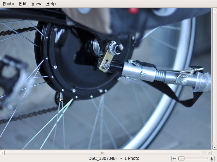

1) Fissaggio del disco: come si fa? (viti non ne ho viste, è solo da avvitare?)
2) Tiraggio raggi, sto pensando che al posto di decentrare i raggi potrei montare un pacco pignoni anche da soli 3 cambi che ne dite?
(anche perchè a decentrare la ruota tirando i raggi non vorrei aver decentrare il disco rispetto le pinze.)

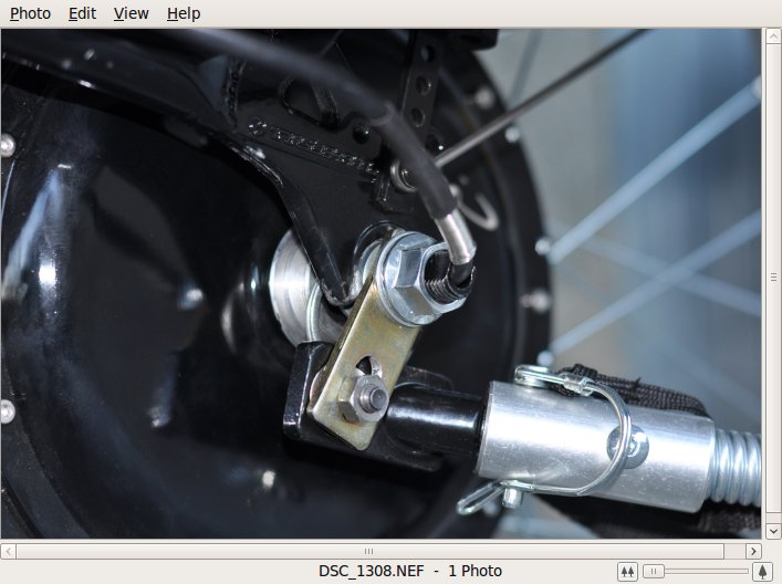

3) Carrellino: lo spazio per montare il carrellino sembra esserci, (anche se al pelo) però visto che si monta sul lato sx della ruota (ovvero il lato dove esce il cavo elettrico), ho un problema che non riesco ad inserire il sistema di bloccaggio perchè il connettore è più grosso del buco previsto.
4) Come si leva il tappo di gomma che protegge il cavo elettrico?(devo levarlo temporaneamente sempre per la questione carrellino)
5) Cosa servono quei pezzi di metallo con 2 buchi color bronzo?

il disco si avvita e basta, la campanatura la devi fare e non influirà ne sul pacco pignoni ne sul disco perchè a spostarsi è solo il cerchio, i pezzi color bronzo sarebbero dei torque arms ma io non ho trovato il modo di fissarli credo che me ne farò fare di nuovi su misura cmq dato che ho il tealio in acciaio potrei anche non farli.

@Nuvola: Non conta il numero dei pignoni per la campanatura, ma la lunghezza dell'asse del motore da battuta a battuta che è 135mm e se togli il pacco pignoni te ne rendi conto da solo... Fai tranquillamente la campanatura, e tutto va a posto.
Per il connettore, segnati le posizioni dei colori su un foglio e smonta i contatti con un minicacciavite: certo che ogni volta che levi o metti il carrello è un lavoro duro.

è solo un gancio, che una volta fissato al telaio, poi non si leva più.
il carrelo si sgancia lasciando quel pezzo fisso sul telaio e usando una specia di molletta.
Appena faccio le foto si capirà meglio.
il probs lo hai solo se vuoi sganciare la ruota dal telaio della bici, nel qual caso dovrei rismontare il connettore.
ho fatto un check i cavi non sono avvitati ma saldati ma ho anche scoperto che l'adattatore da fissare al telaio va bene per la ruota normale ma non per quella elettrica che un mozzo parallelepipedo.
A sto punto il carello lo attacco alla presa anti torque che ne dite?
così risolverei tutti i probs...

I cavi sono saldati ai capicorda, che sono inseriti a scatto nel connettore in plastica. Con il cacciavite devi schiacciare le piccole linguette che trattengono i capicorda in posizione e poi, a fine lavoro, raddrizzarle leggermente e reinserire i capicorda in sede fino al "clic"...
Il cappuccio di gomma presumo sia montato a pressione sull'asse, niente di complicato.

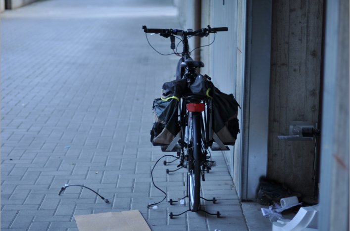

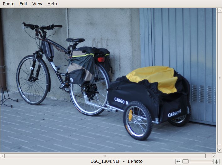

Allora primi 10km fatti con il carrellino( sono a 70km di autonomia e a 52V di carica a fermo)
Prestazioni: forse si perde 1 o 2km/h (a carellino vuoto) assoulutamente insignificante!
dopo 70km e col carrellino attaccato la vel max oscillava tra i 35 e i 37km/h!
Stabilità: chiaramente visto anche il tipo di attacco si è un po' meno stabili, diciamo che la vel perfetta sul dirtto è sui 30km/h, mentre in curva meglio stare sotto i 20km/h.
Per chi fa turismo, dire tutto perfetto.
Manovre: fare inversione è banale, ma fare retro è complicato perchè carellino gira dalla parte opposta di quello che si aspetta.
La retro è una manovra che uso per parcheggiare in attesa di sistemare la questione cavalletti(che ora potrò caricare dentro la carellino (evvai).
Esposizione mediatica: se andassi in giro nudo, forse mi noterebbero meno... mazzà città si è fermata a guardarmi e a commentare. (tutti i commenti erano rivolti al carrelino e non all'elettrico)
Guidabilità: molto buona pensavo la largezza fosse un problema invece alla fine il carrellino è solo qualche cm più grosso del manubrio, quindi le misure si prendono bene.
Aggancio al mozzo: per ora tutto ok, l'ho fissato al antitorque del nine visto che le forme di aggancio era diverse dal mozzo del nine.

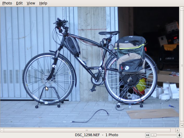

PORTAPACCHI
Peso: non si sentono i 3 4 kg aggiuntivi.
Stabilità: non si muove di 1 mm, ma quando prendo buche vibra contro il telaio devo metterci della gomma piuma.
Dislocazione: devo forse trovare delle borse leggermente più corte (basta 1 o 2 cm) perchè col retro del piede dx spesso lo tocco dentro quando pedalo.
Tenete presente che ancora è un prototipo, manca la gomma piuma inferiore che farà da ammortizzatore e non è detto che chiuda lo scatolotto con delle pareti di plastica rendendo il tutto a prova di pioggia!
p.s. il tutto è fissato al telaio con delle gallette quindi si rimuove in 5 min.

Bello il carrellino dove l'hai preso e quanto l'hai pagato ?

Bello il cargo 2....ora che lo si vede agganciato ad una bici si capiscono meglio le dimensioni.
Ti conviene cercare di allargare il foro della staffa del carrello e montarla nell'asse del motore; spero che l'idea di agganciare il carrello alla barra del torque del motore sia provvisoria. Penso che con del carico sopra al carrello lo sforzo e la sollecitazione sul braccetto del torque possa agire negativamente sul forcellino del telaio......c'è già il motore di suo che sollecita il forcellino....metterci anche il carrello che tira e spinge sul torque e quindi sul forcellino....rischi che ti si apra e perdi motore e carrello.
La velocità "consigliata" dai venditori di questi carrelli è di 25 KM/h....anche su siti che vendono quelli di marca...tipo marche tedesche, danno 25 km/h di vel max consigliata....forse perchè pensano che con il carico e pedalando (senza motore...) sia anche la vel max che si riuscirebbe a raggiungere; con la motorizzazione è tutto da collaudare.....come hai fatto tu....magari anche provando a metterci un carico (....provvisoriamente non le batterie...) per vedere come si comporta con del peso.....sarebbe un ulteriore bel test!
Ho già chiesto in un precedente post......qualcuno sà com'è la legislazione italiana in merito a questi carrelli per bici?!?
Cioè....si può circolare liberamente o.....come sempre ci sono degli ostacoli amministrativi?
Complimenti di nuovo per l'acquisto!
Mi piace molto.....e mi hai fatto venir voglia di pensare alle prox vacanze!
Saluti
nuvola
1261 Messaggi
Inserito il - 25/10/2009 : 21:28:38  Mostra Profilo  Visita l'Homepage di nuvola Invia a nuvola un Messaggio Privato  Rispondi Quotando
è tutto un prototipo per ora, cmq il peso del carrellino grava sul mozzo e non sul forcellino.
Cmq si potrebbe creare un tubo verticale per portare l'aggancio alla sella.
Per ora ci ho caricato solo qualche kg di panni sporchi.
Riporto un post preso da un altro sito:
Parliamo dunque dell'art 225 del 465/92 che ha per titolo: Caratteristiche costruttive delle attrezzature per il trasporto dei bambini sui velocipedi (l'articolo in questione é stato riscritto dal 610/96)
L'articolo é costituito da sette capi di cui i primi sei trattano dei seggiolini e il settimo dei rimorchi.
Il testo del capo 7 é il seguente: Sono consentiti i rimorchi per velocipedi purché la lunghezza del velocipede compreso il rimorchio non superi 3 m. La larghezza massima totale del rimorchio non deve essere superiore a 75 cm e l'altezza massima compreso il carico non deve essere superiore a 1 m. La massa trasportabile non deve essere superiore a 50 kg. Per la circolazione notturna il rimorchio é equipaggiato con i dispositivi di segnalazione visiva posteriore e laterale previsti per i velocipedi all'art 224.
Detto questo domani sento gli amici vigili e vi faccio sapere con certezza.
p.s. preso sulla baia dalla Germania, 70€ incluso spedizione.

Un consiglio la scanalatura dell'asse motore da dove esce il filo è meglio se la posizioni verso il basso cosi l'acqua non ristagna dentro al motore ed è più difficile che entri, a me l'hanno suggerito barba e a pensarci bene hanno ragione secondo me. Ciao

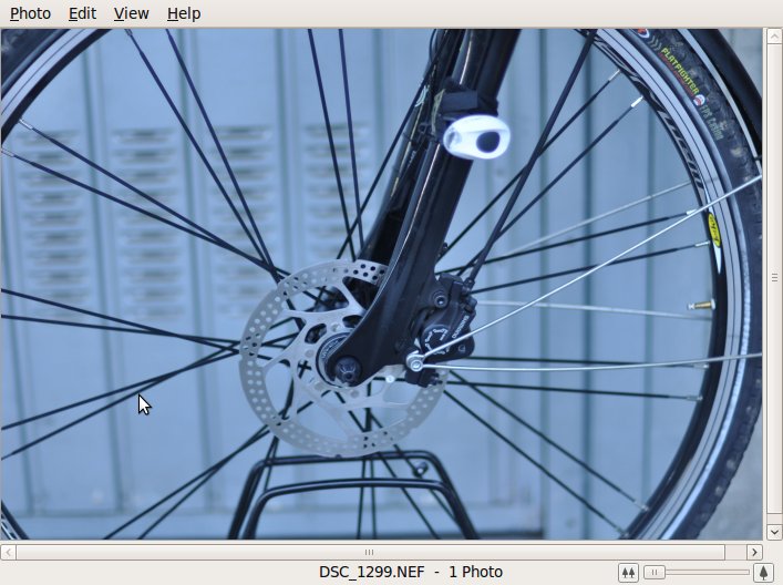

A sto punto ne profitto per upgradare il disco davanti a 180mm e a montare l'idraulico da 160 dietro.

Ordinato disco anteriore da 180 che prenderà il posto del 160.
