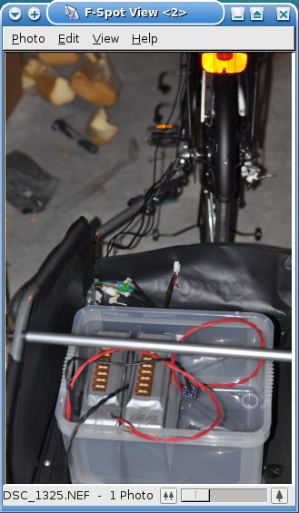

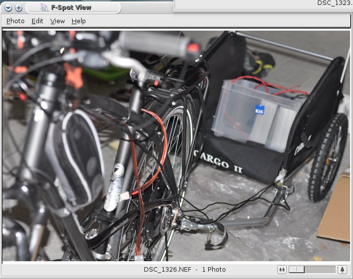

Detto questo, gustatevi le foto del portabatterie:
36,86 KB

Domani rimonto tutto e provo i primi km con batteria nel carrellino.

raggi a parte ecco come sta vendendo il mezzo da turismo elettrico:
qui i due pacchi da 24V30ah per un totale di 48V 30ah
i secondi due che mi porteranno ad un totale di 48V60ah arrivano settimana prossima.
44,56 KB
72,47 KB
Come potete vedere, sembra che la scatola sia stata studiata della misura apposta.
Considerato che poi la chiuderò col coperchio e che sopra ci sarà il telo del carellino a coprire il tutto, ottengo questi risultati:
1) niente problema pioggia per le batterie/controller
2) peso non più sulla ruota posterie ( e i raggi mi ringrazieranno)
3) ruote da 20" belle alte (almeno 3 cm) per una ammortizzazione superiore e saldature al riparo
4) metterò del materiale gommoso all'interno del pacco, per attutire ancor di più qualsiasi colpo causato da buche.
6) tutta la parte elettrica praticamente viene nascosta e rimane quasi impossibile alla gente comune capire che sono elettrizzato.
notare poi lo spazio che rimane nel carrellino!
ho occupato circa il 50% dello spazio, e in altezza posso ancora espandermi.
87,66 KB
Qui potete vedere il percorso (seppur provvisorio) che faranno i cavi.
Partiranno dal manubrio (acceleratore,tasto on of, watt'sup) e passeranno lungo tutto il telaio per poi finire attorno al gancio del carrellino.
I cavi li ricambio, col nine e i soli 27A del controler, li prenderò di sezione minore, e tornerò a montare connettori più umani.

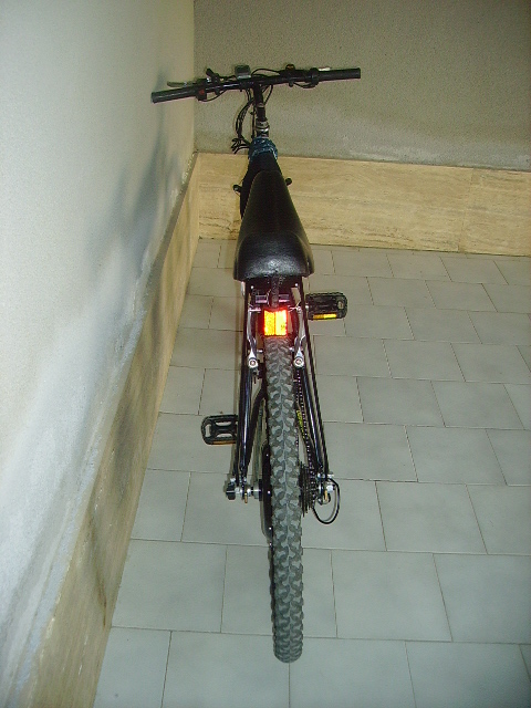

joffa ha scritto
Potete anche provare a mettere una rondella di acciaio spessore circa 5mm. sul lato opposto al pacco pignoni, tra il telaio e il motore (internamente), sforzando un pò il forcellone.
In questo modo, la forza che applicate per spostare il forcellone si riperquote sull'altro lato, tramite l'asse del motore e sposta l'altra metà del forcellone sull'esterno.
Poi però si deve riassettare il cambio, perchè su sposta anche il deragliatore posteriore.
Io ho fatto proprio così come potete vedere dalla foto la ruota posteriore è perfettamente centrata
175,05 KB

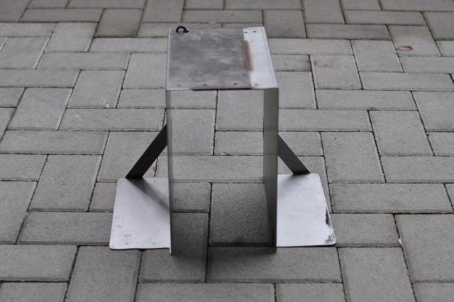

un piedistallo porta bici in metallo per le ebike senza cavalleto
un piedistallo porta bici per tenere la ruota sollevata posteriore, costava poco ci ho provato, non so se reggerrà il peso di batteria (quando montata sul portapacchi e motori) ma se funziona potrò testare motore da fermo.
