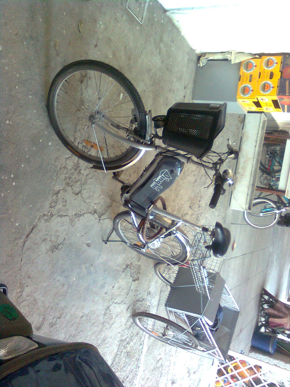

Oggi 35km percorsi nella versione quasi definitiva, carello con dentro le batterie ma centralina dentro le borse perchè i cavi non arrivano sino a dietro.
Allora, devo dire che sono soddisfatissimo!!!
15kg in meno sulla ruota posteriore si sentono tutti, e ora le buche son diventate un piccolissimo problema (basta non prenderle a 40km/h ovviamente )
ho guadagnato circa 15km/h di velocità a cui posso prendere le buche, per esempio i dossi che prima potevo prendere sui 10km/h ora li faccio a 20 25km/h .
la batteria che poggia sulle ruotone da 20" con spalla molta alta, è iperammortizate, per raggiungere la perfezione aggiungerò un altro strato di gomma nel contenitore dove risiedono.
il paradiso lo otterei con una gomma posteriore un poì più alta, ma visto che ho una terrain bike ho i parafanghi che limitano abbastanza e non ho intenzione di toglierli.
Magari montare solo una taglia in più ci potrei riuscire...
Stabilità: qui la nota più positiva, ho fatto 35km quasi sempre a 38-40km/h, dandoci dentro anche del mio (ero gasato come non mai) addiritura in un cavalcavia bello ripido ho toccato i 47km/h e la bici era bilanciatissima!
i problemi precedenti di stabilità erano a questo punto dovuti alla sola sraggiatura!!
n.b. nello stesso cavalcavia nel tratto in salita non sono sceso sotto i 31-32km/H (pedalando con decisione) e secondo me era una salita da almeno il 10% di pendenza e lunga 50 70mt
senza motore penso non sarei stato in grado di superare i 15km/H.

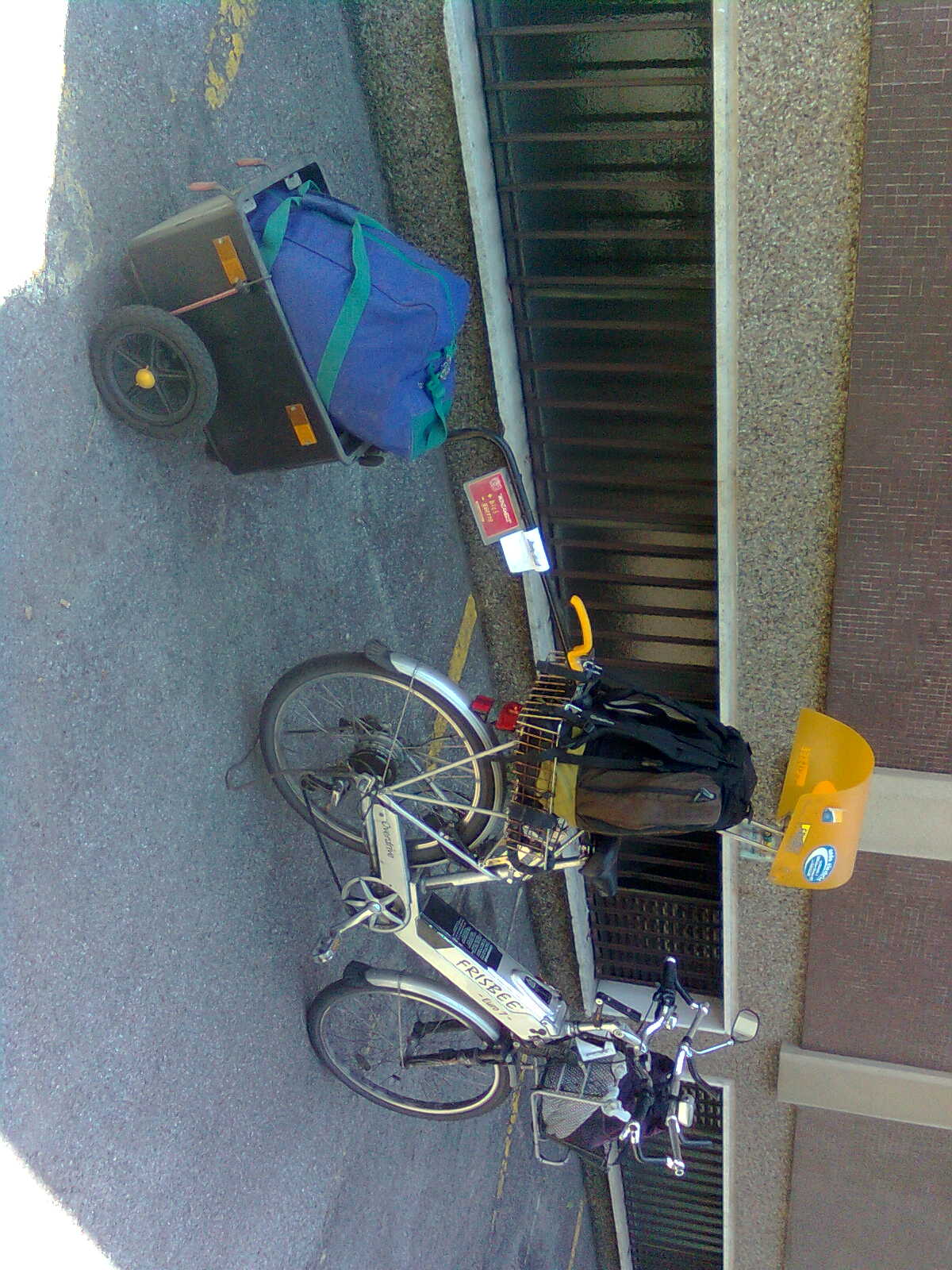

Oggi altri 40km, tutto bene a parte il fissaggio del carellino che si stava sganciando, per fortuna porto con me un officina... e ho potuto stringere a dovere la vite, altrimenti erano guai.

Oggi mi sono sparato 80km con tanto di carellino.
la batteria ha finito questi 80km a 49V, la vel max dopo 80km non superava i 29km/h (contro i 37-38km/h iniziali)e in partenza si sentiva molto la minor efficacia della spinta.
senza carellino la vel max vanno incrementate di circa 3km/h.
i cavi corti mi stanno facendo impazzire, ogni buca la batteria si spostava di quei cm e mi si staccava l'alimentazione lasciandomi a piedi.
nel ritorno mi sarò fermato 10 volte.
sto week devo muovermi a mandare al buon alcedo lo schema di come voglio i cavi nuovi.
l'acceleratore a pollice ha bisogno di un poco d'olio, a volte tende a tornare indietro con più fatica e sembra cigolare.
Ho fatto 100mt senza motore, spingere il peso del carellino è sovraumano, soprattutto in partenza; ho provato a pedalare a manetta pedalando in piedi e ho toccato un vel max di 23km/h per 10 mt poi sono praticamente svenuto.
W il nine.
quando farò turismo sarà bene non fare gli ultimi 30km della batteria su strade con pendenze troppo elevate, perchè partire da fermo in salite importanti sarebbe sicuramente un problema.
p.s. mezza azienda ha visto il mio mezzo a 2 ruote, garantisco che se avessi uno stampino ne avrei venduti a raffica.

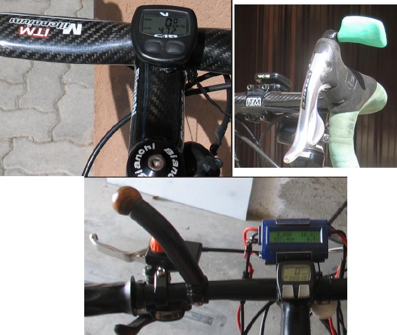

Proseguono i montaggi:
stavolta è stato il turno dell'inclinometro.
Devo dire che per salite brevi tipo (20 30 mt) la bolla non fa a tempo a spostarsi e quindi la misurazione non è veritiera.
Su normali salite non ci dovrebbero però essere problemi.
ho cercato di misurare la rampa del box (era pure notte) ma a naso siamo sopra il 20% !!!
lo rifarò di giorno.

invece mi sa che avrò finito, perchè sul manubrio non c'è più spazio per niente....

Ci sono sempre quegli affari, che non ricordo chi ha comprato, per mettere più roba sulllo sterzo
nuvola
1261 Messaggi
Inserito il - 26/01/2010 : 22:55:51  Mostra Profilo  Visita l'Homepage di nuvola Invia a nuvola un Messaggio Privato  Rispondi Quotando
SOno Io ad averli comprati e ho riempito pure quelli!!!

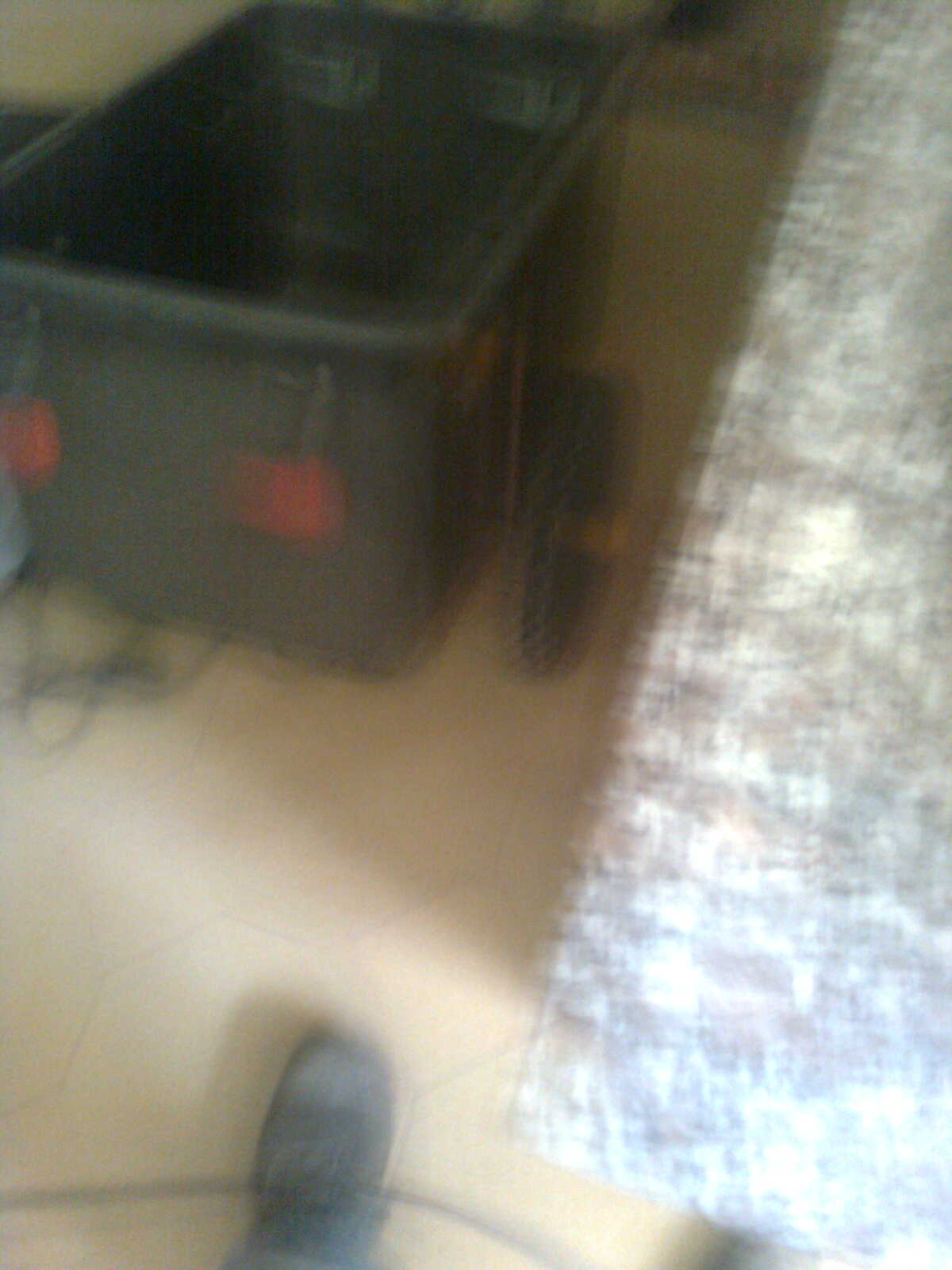

Ieri ho lavorato un po' al mezzo, ho sistemato tutti i cavi mettendo le fascette che spero essere definitive.
Devo dire che sta diventando un lavoro molto pulito, ancora non ho finito, perchè tra l'altro sto ancora litigando con gli anderson ai capi del faro e del watt's up :(
Sono riuscito a nascondere tutti i cavi mettendoli praticamente accostati ai cavi dei freni e la bici sembra tutto fuorchè elettrica.
Devo costruire qualcosa fissare il watt's up alla pipa del manubrio che mi pare la posizione migliore.
Ho trovato la maniera di nascondere (e direi anche proteggere) buona parte dei connettori (in zona manubrio) nascondendoli dentro la borsa btwin.
Il grosso test era testare il carrellino con il pacco da 60ah!
i 30kg si sentono tutti, non oso pensare cosa sarebbe muovere la bici senza motore!!
solo a spostarla a piedi si sente il peso!
La lamiera che ho messo sul carellino a mo' di base, funziona, e ora il peso è ripartito su tutto il telaio e non temo pià che mi si sfondi il telo.
Ho fatto anche una prova su strada o meglio una prova nei 50mt della corsia box, l'800W ha talmente tanta coppia che i 30kg della batteria non si sentono per nulla e in partenza scatta come una lepre, purtroppo la corsia non era abbastanza lunga per vedere come varia la vel max con i 15kg aggiuntivi della 2° batteria.
Mi servirebbe una settimana di ferie per completarla
lo so volete le foto, ma abbiate pazienda quando sarà finita farò un bel report fotografico con la D90

qui stavo usando un carrellino.....
scadentissimo della bellelli
28/05/2009 14:12
253,63 KB
104,17 KB

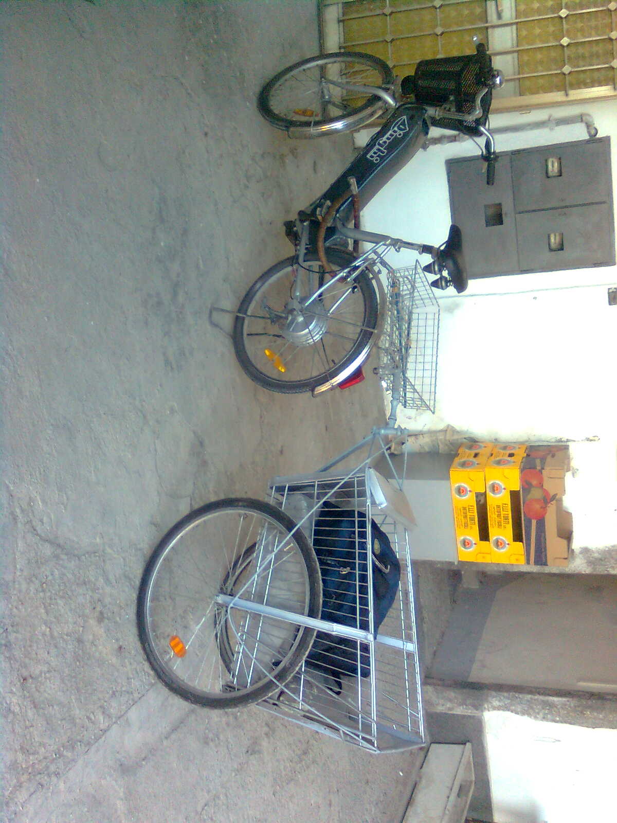

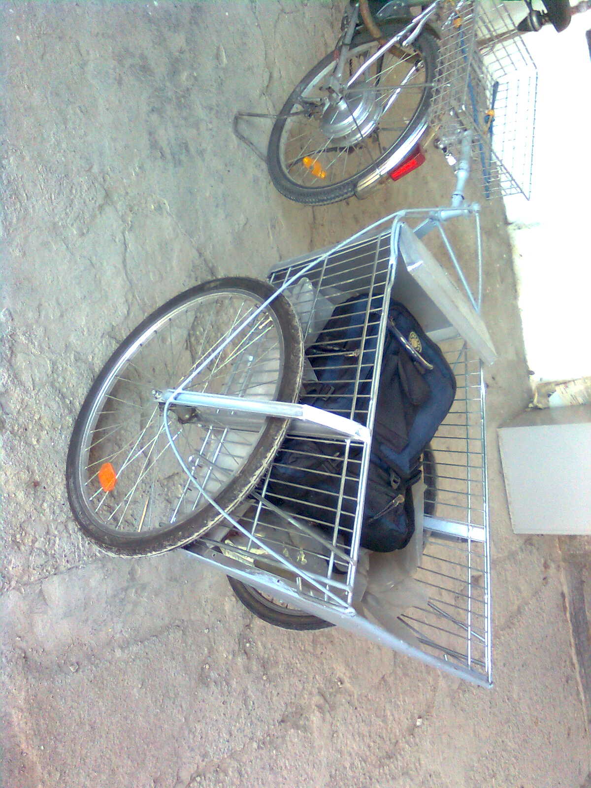

questa è invece una realizzazione fatta da un amico
sulla mia vecchia dinghi (7.000 km)che poi gli ho regalato
con il carrello della spesa modificato!!!!!
09/07/2009 alle ore 19:47
229,36 KB
214,38 KB
176,66 KB
questo era solo un prototipo...giusto per saldare insieme 4 tocc!!!
in realtà al progetto del carrellino lavoro da tempo..
quello che ho trovato sul mercato non mi soddisfa
e quelli un può buoni costano dalle 350 alle 450 euro!
io volevo e voglio realizzare un carrellino speciale
leggero e che abbia il longherone centrale
allungabile come dei trasporti eccezzionali
cioè con passo di lunghezza modificabile "telescopico"
in modo da modificare la portata e il volume
le pareti dovrebbero essere tipo a soffietto o fatte come
sui camion telonati.
che ne pensi?
e ovviamente il coperchio con pannello solare
c'è ne sono di quelli flessibili
che addirittura si arrotolano!!!!!!!!!
al momento ho fatto solo lo studio teorico del sistema.
