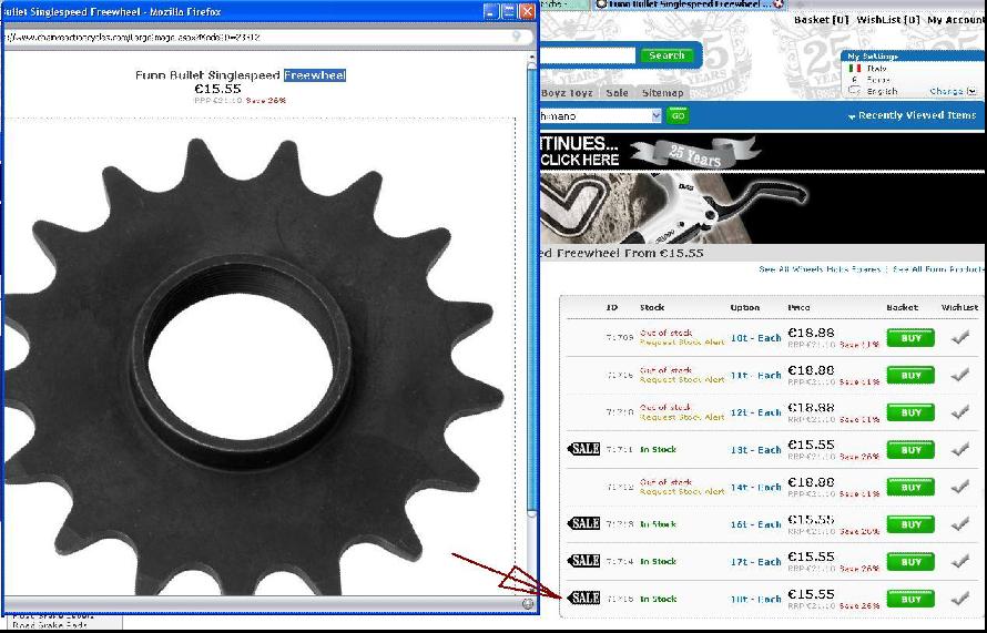

giordano5847 ha scritto:
Ne prenderesti uno da 18 denti anche per me?
Vorrei trasformare la mia vecchia bici da corsa a con pignone fisso 43-18.
[/quote]
Quello a cui punta il link sopra non è un pignone fisso, è una ruota libera, se vuoi fare una fissa non va bene. Se invece intendi una bici normale con una sola marcia ok ma non c'entra niente con le bici fisse che sono quelle con la trasmissione da pista (pedali che girano sempre con la ruota).

Inserito il - 30/03/2010 : 12:25:28  Mostra Profilo Invia a giordano5847 un Messaggio Privato  Rispondi Quotando
Elwood ha scritto:
Quello a cui punta il link sopra non è un pignone fisso, è una ruota libera, se vuoi fare una fissa non va bene. Se invece intendi una bici normale con una sola marcia ok ma non c'entra niente con le bici fisse che sono quelle con la trasmissione da pista (pedali che girano sempre con la ruota). ciao
Mah! da quello che vedo sull'oggetto ingrandito non sembra "Freewheel" anche se lo scrivono!! Una ruota libera con una sola corona a 15€ mi sembra cara, dal mio biciaio con 6 corone l'ho pagata 12€ è ancora nuova ed inutilizzata se a qualcuno serve .... ad ogni buon conto se fanno vedere il pignone fisso dovrebbe essere in catalogo. Poiché non sono molto bravo con l'inglese e di sicuro mi spiegherò male, caro Nuvola potresti chiedere e specificare bene?

con l'inglese non ho problemi, scrivimi con precisione la domanda che vuoi fare, così la traduco e gli mando un email.
cmq per me quello è un pignone mono marcia ruota libera.

@Nuvola: mi serve il pignone fisso a 18 denti a vite. Non saprei come altro spiegare.
Dove vedi che è "ruota libera"? sulla figura ingrandita, il dia interno sembra filettato (scritta a parte).
Non so le tue esigenze ma una ruota libera ad un solo pignone lo si trova da qualsiasi biciaio, per il pignone fisso ne ho visitati tre e ben forniti, niente! Mi hanno detto sentire una società di corse.

ruota libera=freewheel in ENG, si anche a me pare filettato.
dici che lo trovo ovunque? ma con 11 denti? perchè sono il numero di denti il problema.

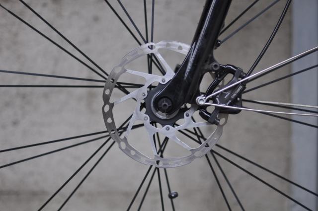

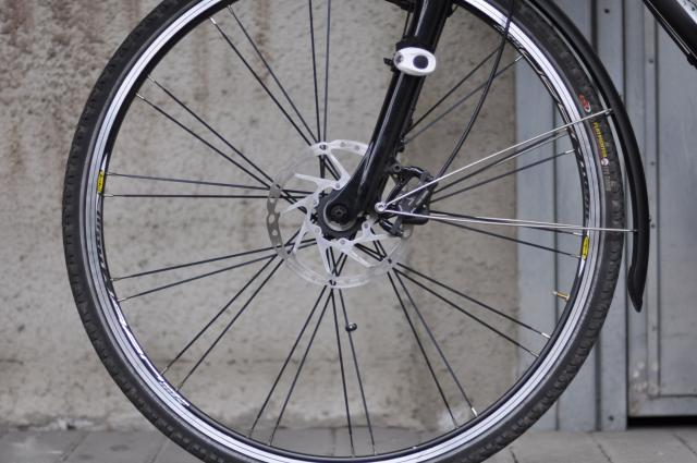

Step 1:
disco anteriore 180 montato
ho fatto un po' di fatica perchè l'adattatore era più spesso dell'originale e nell'avvitarlo mi si è piegato verso l'interno e il disco sfregava contro.
Ci ho messo 15min a capire che lo sfregamento era tra l'adattatore e il disco e non tra il disco e i pattini del freno come normalmente avviene.
Svitato e riavvitato è andato su dritto e ora il freno è pronto all'uso.

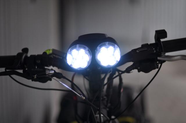

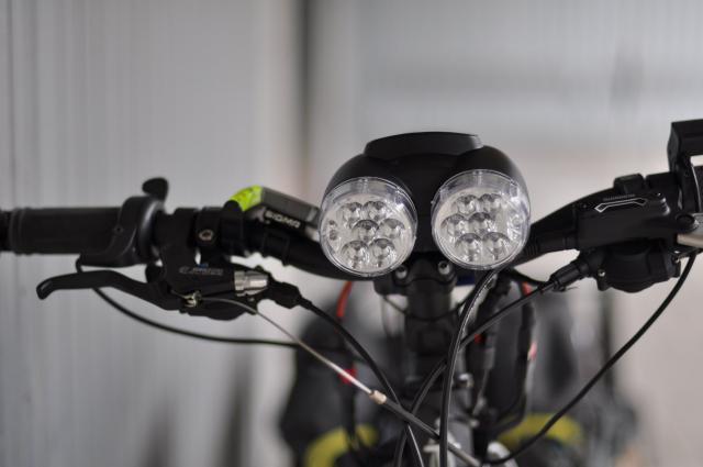

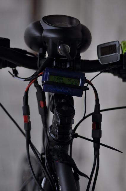

ho fatto anche una prova tra il fato magicshine e faro a led 48V: diciamo che il magicshine nella configurazione low light (mi pare 300 lumens) fa circa il doppio o triplo di luce del faro a 48V !!
Chiaramente in configurazione 900lumens non c'è nemmeno da fare paragone.
Step 3:
ho collegato (domani li fisso definitivamente) i cavi by Alcedo, tutto ok (grazie ancora Alci)
ho solo fatto uno stupido errore di progettazione (mannaggia a me), ovvero la Y che va al faro doveva essere dopo l'uscita del watt's up e non in ingresso.
La differenza è che così tutto funziona, ma il watt's up non mi misura il consumo del faro perchè prende corrente da uno dei due rami della Y, mentre l'altro ramo va verso il watt's up.
Purtroppo non posso invertire la Y mettendola all'uscita perchè i connettori fatti hanno il verso sbagliato.
Cmq è un difetto più che trascurabile, tanto la carica della batteria la vedo.
Ero solo curioso di misurare il consumo del faro per poter studiarne la durata.

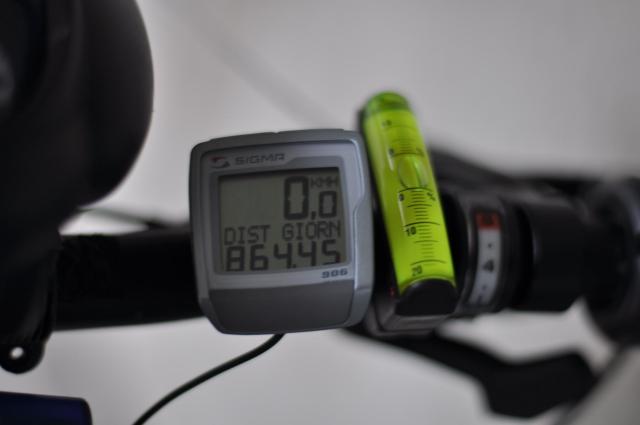

Step 4: domani fisso il watt's up al faro con del biadesivo e pioggia permettendo primo test su strada a 60ah di batteria.
Step 5: ho misurato subito le 2 batterie e mentre una era full load (>58V), una misurava solo 53V (ricordavo di averle tutte e 2 caricate full ma è passato tanto tempo e potrei confodermi).
Cmq ora quella a 53V è in ricarica, domani la testo per benino.

Frenata 9: in strada non mi sono accorto di grande differenze rispetto a prima, ma quando sono tornato a casa e ho affrontato la rampa del box in discesa (che ha una pendenza del 10-15%), il disco da 180mm è riuscito a fermarmi completamente nel mezzo della discesa con dietro i 40kg del carellino che spingevano...

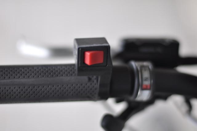

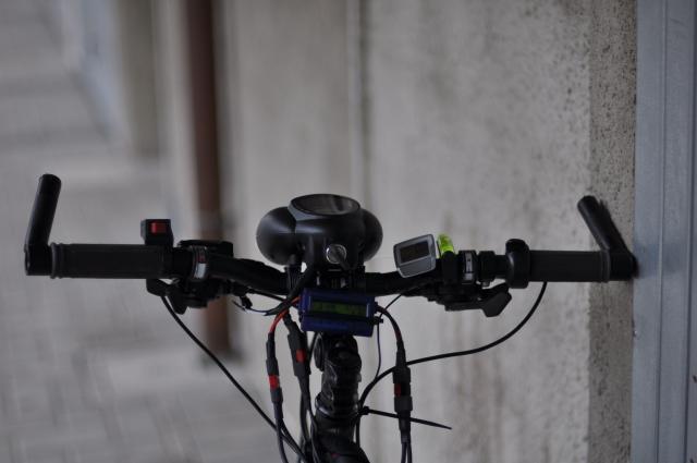

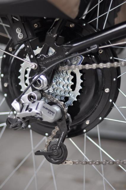

Ecco il report fotografico:

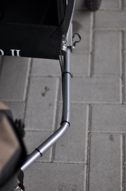

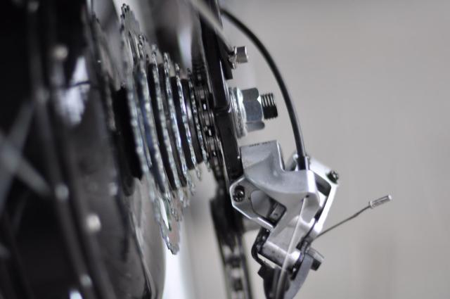

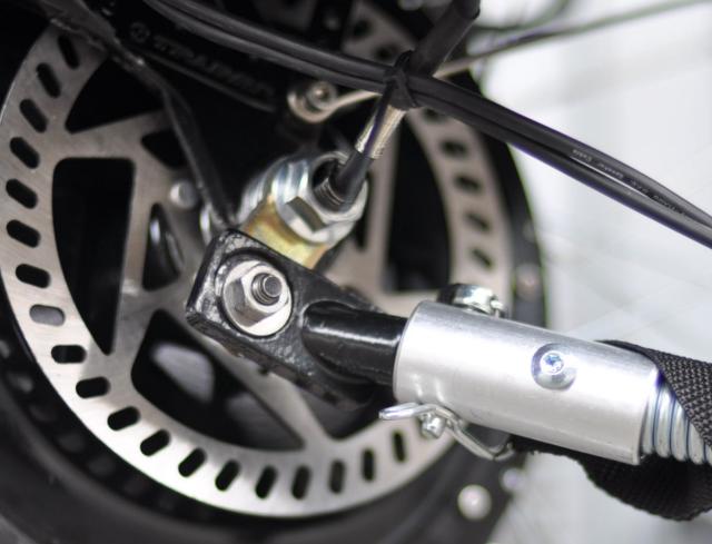

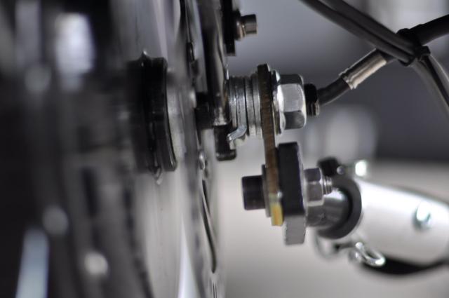

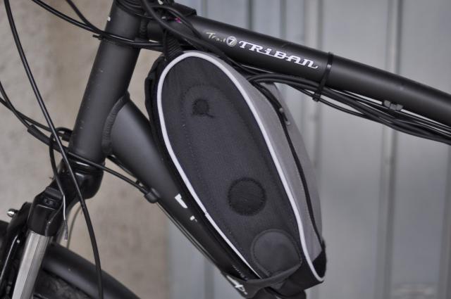

Alcuni dettagli:
1) La parte dove più devo migliorare è il cercare di nascondere tutti i connettori in zona faro watt's up e soprattutto proteggerli in caso di pioggia.
2) Nel fotografare mi sono pure accorto che ho sbagliato la posizione della rondella anticoppia, sistemerò.
3) L'aggancio del carellino sarà rifatto in maniera che il blocco nerò entri direttamente sul mozzo e non si agganci come ora al pezzo di ottone.

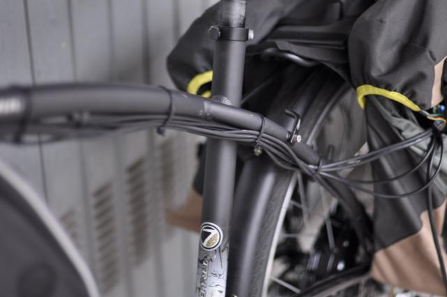

4) Nella vista d'insieme (che non ho fotograto) i cavi son ben nascosti (a parte la zona watt's up), certo un cycle analyst avrebbe migliorato la situazione ma costa anche il triplo di un watt's up.
qui nella foto dove si vedeno i 4 cavi scorrere lunga la canna (dal vero si notano molto meno), ho ipotizzato un qualche rivestimento per nasconderli totalmente ma non so esteticamente come potrebbe venire il risultato.
A voi la parola.

4123 Messaggi
Inserito il - 04/04/2010 : 19:57:09  Mostra Profilo Invia a giordano5847 un Messaggio Privato  Rispondi Quotando
Ottone?
Vorrai dire ottonato, se fosse ottone durerebbe poco!
Bel lavoro comunque, manca come hai detto tu la foto del convoglio assiemato. Complimenti e ciao
36497 Messaggi
Inserito il - 04/04/2010 : 21:40:13  Mostra Profilo Invia a Barba 49 un Messaggio Privato  Rispondi Quotando

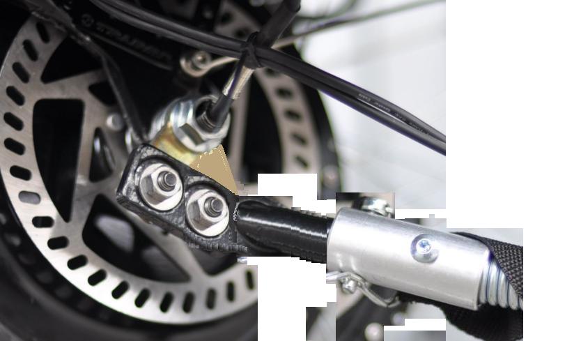

Si, in effetti c'è una rondella di troppo sotto l'anti torque. Per rendere facilmente montabile e smontabile il supporto del carrello, basta che fai una traccia nella parte inferiore per far passare il cavo del motore e sei a posto. Complimenti per il risultato e anche per le prestazioni che hai pubblicato, mi sa che farai dei bei viaggi con quella configurazione.
nuvola
1261 Messaggi
Inserito il - 04/04/2010 : 22:21:38  Mostra Profilo  Visita l'Homepage di nuvola Invia a nuvola un Messaggio Privato  Rispondi Quotando
Appena avrò rifatto il gancio carello, lascerò sull'hub solo la rondella anticoppia e il gancio traino.
Ora comprerò un gancio di scorta, così l'originale lo lascio come sta e il nuovo lo posso far modificare al tornio per fagli avere il buco compatibile con i nostri hub e rendere il tutto ancora più stabile.

4123 Messaggi
Inserito il - 05/04/2010 : 14:40:35  Mostra Profilo Invia a giordano5847 un Messaggio Privato  Rispondi Quotando
nuvola ha scritto:
Appena avrò rifatto il gancio carello, ..........
Se rifai l'attacco del carrello fissalo al supportino con due viti, così come è tende a ruotare, con due lavora a taglio.
Quella che hai mi sembra da M8, ne bastano due da M6 oltretutto sarebbe più sicuro di una vite sola nel caso si allentasse.
Più o meno così

pacco pignoni: oggi l'ho potuto valutare ben bene, e il risultato che ho fatto 54 km tutti col 11!
a vel comprese tra i 20 e i 35km/H i giri al minuto sono molto bassi e si può dare un ottimo contributo senza rendersene conto.
ad un certo punto mi sono trovato a 28km/h col watt's up che indicava 1A di consumo, praticamente stavo spingendo da solo io tutto il long tir!!
Ho pensato a qualche guasto e invece ho completamente mollato il gas e mi sono accorto che la vel scendeva a soli 27km/h

Sono passato dal deca: con 18€ mi faccio un manubrio nuovo lungo 4 cm in più! e vai di accessori a raffica...
In pratica ho scoperto che altro non è che il manubrio che montano sulle rockrider e che ho sulla 9.2.
Sabato vado di acquisto.

Nuvola, avevo il manubrio bello largo sulla vecchia mtb, unici problemi sono lo spazio che occupava in box (x quei 4 cm ci stava a malapena la macchina!) e il fatto che faticavo a passare di fianco alle macchine in colonna.
Per il resto a me esteticamente piace moltissimo!

Manubrio comprato, per il box dico solo che pur essendo 10mt x 3mt (un box doppio) da quando sono diventato ebikers parcheggio l'auto in strada perchè il box l'ho riservato alle bici e relativi attrezzi!
sarò malato ?

nuova puntata:
manubrio rockrider montato ora l'impugnatura è molto più comoda.
domani posterò foto, ma in pratica ho guadagnato 3 cm a sx e 2 a dx!
sono muchio contento.

Ho ordinato questo:
in pratica un 2° gancio per il carrellino, in questa maniera potrò farlo lavorare da qualche tornitore e fargli l'attacco per i nostri hub elettrici, tenendo intatto l'originale per un uso su bici normali.

il gancio che blocca la bici è disegnato per un telaio cilindrico non troppo largo , mentre la mia RR 9.2 essendo quadrato e molto largo si blocca molto male.
L'alternativa è bloccare la bici al sellino (cosa che mi piace perchè evito ogni pericolo di graffi vari al telaio, ma così facendo il peso è tutto davanti e la bici finisce con la ruota anteriore a terra.

Ma veniamo al long tir, il 203 è andato su liscio liscio, problemi 0, ora la ruota da 28" con quel discone è proprio bella.
la monto sulla forca, provo a frenare e tutto ok, non ho pià nemmeno il problema della centratura!
eureka .... ma no, ecco che come ogni cosa murphy colpisce!
il disco è troppo grande per la forcella e tocca contro la rientranza della stessa per circa 0,5mm!
un nulla di nulla!
eppure col disco da 180mm avevo misurato 15mm di spazio, che al passaggio al 203, doveva significare (203-180)/2 =11,5mm di spazio consumato.
io avevo 15mm di spazio, quindi avrei dovuto avere liberi ancora 4-5 millimetri e invece no!
ho fatto 20 mt e il disco graffia contro la rientranza della forca e ha cominciato a scavare...
dopo 100mt per circa 300° del giro del cerchio non tocca più ma è rimasto un ottavo di ruota in cui il disco tocca!
è come se il disco non fosse perfettamente rotonda (parliamo di una differenza di qualche decimo di millimetro!
risultato ci sono due strade:
1) continuare a circolare siano a quando il disco non ha scavato quel mezzo millimetro necessario
2) cambiare forca (con tutto il problema di trovarne una buona da 28" con attacchi disco da 203)
ora mi metto a cercare online....

Puoi anche togliere il disco e far sbassare leggermente (0,5mm) il mozzo dove il disco è appoggiato, mi pare la cosa più semplice.

Oggi nuova pensata, per il problema freni:
per aiutare la frenata anteriore potrei utilizzare l'ebrake (azionato da un semplice pulsante, in modalità on off) che potrei utilizzare in caso di discese da passi.
in pianura il disco basta e avanza, è solo quando mi calo dai monti che il 180 o 203 mm non basta, però io non vorrei ricaricare la batteria ma far si che la potenza venga dispersa tramite una resistenza.
grado di difficoltà? cosa mi serve per fare tutto ciò?
Qualcuno volentoreso e pronto a darmi una mano?
Al max, volendo fare lo sborone, potrei convogliare l'energia direttamente al faro che funge a 48V e dissiparla in luce.
