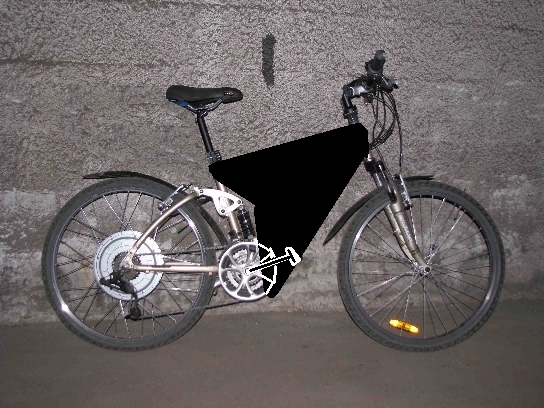

Nuvola, quando ho provato io la bici, bentax aveva montato solo quella centrale, le borse non c'erano!
GuidoodiuG ha scritto:
@gip_mad: ti posso pero' aggiungere a quello che hai detto che c'e' anche una differenza abissale tra il mettere lo stesso pacco batteria su un portapacchi collegato con la ruota non ammortizzata, uno collegato con la ruota ma con ammortizzatore posteriore e uno su portapacchi a sbalzo e ruota posteriore ammortizzata, ti cambia anche qui dal giorno alla notte soprattutto sull'asfalto sconnesso e sulle buche vere e proprie.
Certo, ma se attacchi le batterie su una ruota non ammortizzata le sottoponi ad enormi stress se non hai dei pneumatici abbastanza "ammortizzosi"... E poi il discorso è sì l'altezza, ma sopratutto il fatto che le batteria è "dietro" e porta un certo ritardo, uno scodinzolamento, qualcosa... non saprei descrivere la sensazione.

Quello a cui fà riferimento Gip Mad, chiamandolo scodindolamento si chiama momento polare che di volta in volta frena i cambiamenti di direzione ed inclinazione o li amplifica quando sono in atto.
Per cui come già accennato i pesi vanno non solo abbassati ma anche centralizzati rispetto al baricentro.
La centralizzazione delle masse è un concetto di cui, chi segue il mondiale Moto GP avrà spesso sentito tirare in ballo dai commentatori e tecnici intervistati, perchè e lì che, potenza e gestione elettronica a parte, si gioca la partità sulla bontà della ciclistica.

Quello che un bel po mi fa rosicare infatti e' proprio che con l'elettrico potremmo fare cose spettacolari e invece mi tocca mettere lo zainetto sul portapacchi

Grazie della spiegazione tecnica Pino!! Quindi, diciamo che stiamo parlando di "inerzia" volendo semplificare, giusto?
..Perchè? non ti tocca... io ho una btwin uguale alla tua, e mi sono fatto il portabatterie da triangolo...
lo so, ma come dicevo prima, nel triangolo ci puoi mettere quello che ti pare, sulla nostra bici poi, non so come hai fatto, dovresti costruirci una sagoma all'interno che passa intorno al leveraggio del mono posteriore calcolando ovviamente il gioco per farlo lavorare, però anche se tu hai quella con il telaio per le ruote da 28, non credo che con la tecnologia attuale (intendo grandezza celle) si possa far entrare li dentro una 96v 20ah, ma neanche credo una 48v 20ah (se si ti prego dimmi come e lo faccio immediatamente!) a patto di non riuscire più a far finta di pedalare. L'unico modo forse, e ripeto forse , per me è quello di costruire intorno al telaio una cosa simile a quello che ha l' aprilia enjoy e infilarci dentro le celle in maniera strategica magari inventandosi anche un tubo dritto che va dal cannotto di sterzo al tubo sella e ricoprire poi il tutto magari con un telo impermeabile e aderente o con addirittura una pannellatura in carbonio...vabbè ti allego a grandi linee la foto di quello che ho in mente...il pedale ovviamente è all'esterno...

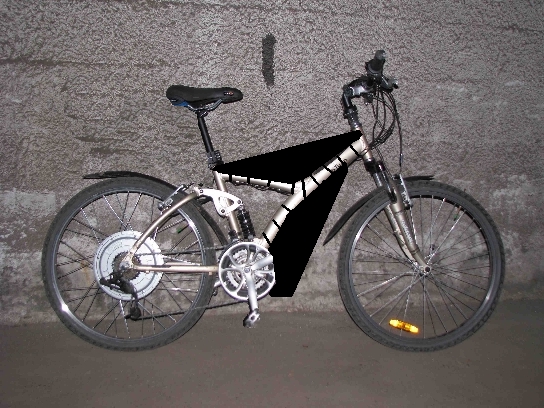

Ancora fotoritocco per un altra variante sul tema

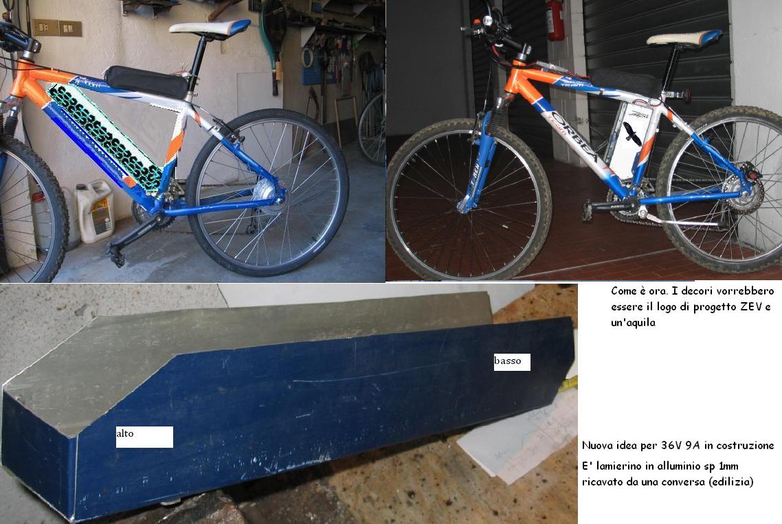

se qualcuno ha suggerimenti su come fabbricare un nuovo coperchio/vano batterie e con quale materiale realizzarlo, bentax ringrazia.

..... se qualcuno ha suggerimenti su come fabbricare un nuovo coperchio/vano batterie e con quale materiale realizzarlo, bentax ringrazia.
Non riesco a trovare il mio post dove avevo allegato le foto di una modifica al mio contenitore.
Se ti può servire lo vedi qui come è ora e come mi piacerebbe rifarlo.

grande ! è proprio quello che ci vuole a me, più o meno !
ma la lamiera l'hai lavorata tu per conto tuo ?
io pensavo di fare un modello in cartone e poi realizzarlo in lamiera (da vedere quale, che
spessore etc..) solo che non ci so fare più di tanto e non ho attrezzi.
ma forse la cosa migliore sarebbe uno scatolotto completo delle dimensioni giuste e apribile con una cerniera sul davanti, avvitato al telaio sfruttando i fori già presenti.
la lamiera finirei per tagliarla con le forbici e vorrei che il manufatto conservasse un
minimo di presentablità a confronto con il resto delle plastiche dell'aprilia enjoy.

Io per i contenitori sono stato fortunato ad avere lo zio che è un bravo metallurgo.
Se avessi dovuto arrangiarmi, molto probabilmente avrei usato un pezzo di metallo con poche lavorazioni come base strutturante e che si prende il peso e tutti gli ancoraggi, poi abbellire il tutto con una "cover" in fibra di vetro, moderatamente semplice da fare, con buoni risultati, economica e verniciabile.
4144 Messaggi
Inserito il - 07/11/2009 : 19:07:52  Mostra Profilo Invia a giordano5847 un Messaggio Privato  Rispondi Quotando
Un lamierino da 1mm lo si taglia con un paio di forbici da elettricista, oppure con un cutter (bisogn fare diverse incisioni con la lama sempre nello stesso segno e poi lo si piega ripetutamente fino a che si rompe a fatica). Le pieghe si fanno con lo stesso sistema senza arrivare alla rottura. Credo che si ci siano anche di lamierino da 0,5, una volta piegato diventa molto rigido. Attenzione che con i biadesivi che ci sono in commercio si arriva ad incollare cose che paiono saldate, due rivetti o ribattini assicurano la durata nel tempo.
Ho fatto or ora alcuni solidi che userebbe mia moglie a scuola. Ho usato un cartoncino bristol e colla, le pieghe sempre con il sistema di incisione descritto prima. Ho notato che il cartoncino ha una certa resistenza se gli spigoli sono ben diritti. Lo si potrebbe verniciare con la vernice dei parquet che una volta solidificata fa aumentare la rigidezza (si usa un catalizzatore) e poi lo si potrebbe rivestire con la vetroresina che si usa per riparare gli scafi (tessuto in fibra impregnato di resina epossidica). E' tutta roba che si trova nei negozi per vernici.
Per le prime volte potrebbe risultare un po' difficoltoso ma con la pratica si possono fare cose veramente belle. Il bricolage si impara con la pratica ed il buon senso.

guardate sto coperchio per 5305
http://endless-sphere.com/forums/download/file.php?id=17023
che ne pensate?
mi verrebbe da dire, semplice installazione e dischi montabili da bici muscolari normali, in pratica ci si monta un bel 203 posteriore...

uuuyea
2051 Messaggi
Inserito il - 13/11/2009 : 09:10:48  Mostra Profilo Invia a uuuyea un Messaggio Privato  Rispondi Quotando
Nuvola io la superbaic la farei con un motore centrale e non con un hub motor per il semplice fatto che gli hub motor soprattutto a velocità elevate stressano molto i forcellini a cui sono attaccati e poi usare una bici da freeride per l'asfalto sarebbe un peccato. Se metti il motore centrale puoi usarla anche in offroad e li si che ci si diverte !
Poi il fatto che un motore centrale sfrutti le marce ti permette di abbassare i consumi aumentare la coppia alla ruota ed aumentare le velocità di punta, quindi un motore centrale comparato con un hub motor di eguale potenza ha sia più coppia che velocità massima per il fatto che usa il cambio. Guarda questo cyclone ti metto sulla buona strada !
http://cgi.ebay.it/900-Watt-Electric-Bike-Kit-Motor-E-Bike-Hub-Alternative_W0QQitemZ270474913079QQcmdZViewItemQQptZLH_DefaultDomain_3?hash=item3ef98fa537

proseguono le ricerche della bici da elettrificare:
ecco il resoconto dei giri odierno:
Alcuni mi suggeriscono piuttosto che orientarsi verso una Freeride, di prendere un telaio DownHill che ha il vantaggio di avere il baricentro basso e quindi il peso delle batterie più in basso (consiglio interessare che sto valutando attentamente)
Proposta 1:
da Decathlon (un altro negozio rispetto il precedente) mi sconsiglierebbero la rockrider 6FR e propongono per una rockrider 9.1 (con 30€ di sovraprezzo mi montano il 203 anteriore) e devo dire che viste dal vivo vince la 9.1 10 a 0!!
Tra l'altro nel giro di 1 o 2 mesi arriva il MY 2010 (che non avrà grosse modifiche) e quindi da 1000€ si scenderà sui 800 900€.
Proposta 2:
mi hanno dato il numero di un negozio/fabbrica che costruisce telai su misura, a naso mi ha parlato di un prezzo base per il solo telaio di 800€, il grosso vantaggio sarebbe poter avere dei forcellini posteriori molto larghi( utili a reggere la coppia che arriva dal motore) ma soprattutto montare il pacco batterie dentro il triangolo del telaio, se non dentro il telaio stesso tipo frisbee per intederci, o ancora si potrebbe far fare un slitta nel triangolo ove infilarci il pacco batterie così da rimuoverlo facilmente.
Quindi peso della batteria in basso, fissaggio stabile, soluzione ad hoc, niente portapacchi ecc
a super naso ci vorrano un 1500€ per completare la bici....
Proposta 3:
il mio ciclista mi offre per 750€ un TREK FUEL 90 del 2006 usata (il tizio praticamente la usava 1 volta al mese su strada...) tutta originale con l'unica modifica sul freno anteriore di 4 pistoncini by grimera.(il disco è da 180 ma facilemente cambiabile)
La bici è bellissima tutta rossa e nera, mi dice che di listino stava a 2500€, quindi direi una bici di buona fattura, sicuramente meglio della DECA o della componentistica che potrei mettere nella proposta 2.
nella versione in vendita è così http://homepages.ius.edu/CTREADER/MTB%20equipment%20003.jpg
ma col telaio tutto rosso
p.s. le foto non rendono giustizia, dal vivo è spettacolare.
Sono molto indeciso
la trek mi sembra un affare ma avrei le batterie in alto e collegate al canotto del sellino
il telaio ad hoc mi permette di fare quello che voglio ma è la sol più cara e più lunga
La decat mi garantisce prezzo basso, niente brutte sorprese e la bici sarebbe nuova.

Inserito il - 14/11/2009 : 15:57:04  Mostra Profilo Invia a uuuyea un Messaggio Privato  Rispondi Quotando
Ti ripeto nuvola che mettere un hub motor su quelle bici è limitante avrai sempre i pesi sbilanciati e andrai a stressare il telaio in offroad per non parlare del fatto che non potrai fare salti. Io vedo per l'offroad come unica soluzione il motore centrale. Io la mia elettrica da offroad la farò con motore centrale preso da tnc scooter e ruota libera presa eclipse bikes costo dell'operazione 100 euro e come telaio ho scelto questo da freeride, http://www.chainreactioncycles.com/Models.aspx?ModelID=20286 uno dei pochissimi telai ibridi in fatto di materiali: telaio in acciaio con carro posteriore in alluminio l'ideale per montare il motore centrale sul corpo in acciaio ed ho scoperto che è compres l'ammortizzatore, ovviamente se spendi quella cifra le spese di spedizioni sono gratuite !
